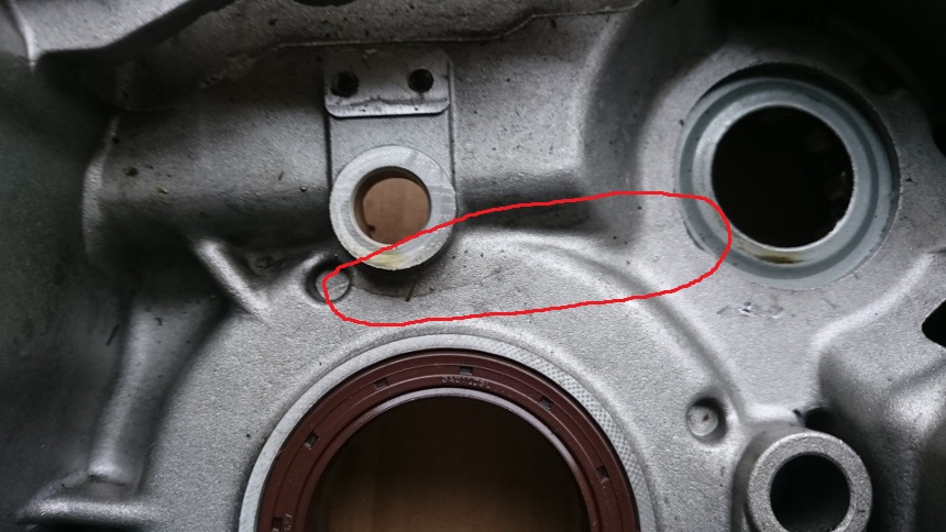

so und das ist ein Bild von dem Spender Motor
an der selben stelle wie bei der kaputten hälfte verläuft eine Linie bzw. es sieht so aus ob es schon so gegossen wurde.
sieh so aus ob es ein Materialfehler ist.
Hat jemand schon sowas gesehen?

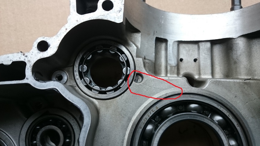

die KW Seite (innen) Spender Motor

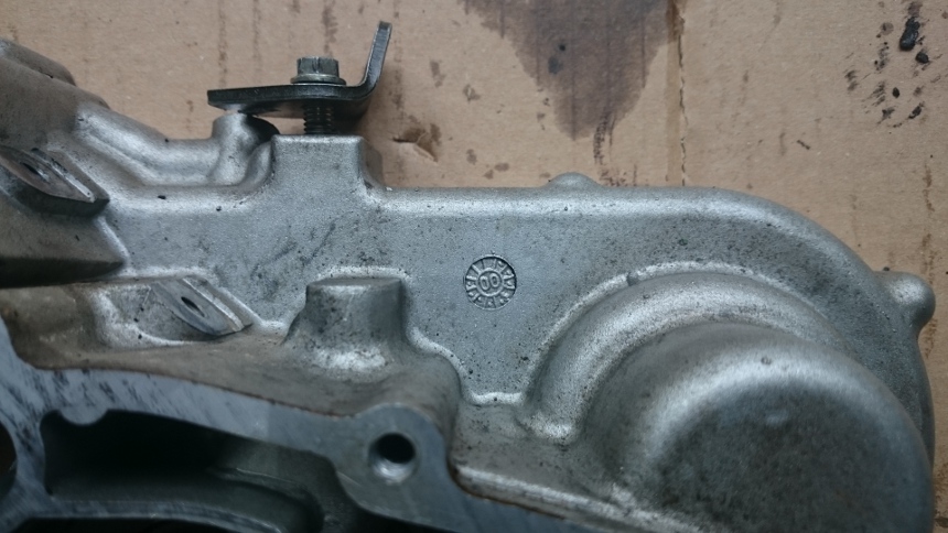

so, heute habe ich nochmal die beiden Motoren genau angeguckt, und mir ist aufgefallen das beide aus dem Jahr 2000 stammen.
was für mich heißt das ich ein austausch Motor in dem Moped drin habe.
Sind den die Motoren so anfällig, oder liegt es an den fällenden Service Intervallen?

Ich selber hatte auch schon eine gerissene linke Gehäusehälfte und bei ebay werden häufig rechte Motorgehäusehälften angeboten. Das lässt darauf schliessen, daß sowas doch öfter passiert. Allerdings habe ich hier im Forum darüber noch nichts gelesen.
- Firebeast
- Beiträge: 2883
- Wohnort: Aachen
Re: SM610 Bj.06 Motorgehäuse geplatzt
Was auf den oberen Bildern in der Markierung zu sehen ist, sieht für mich stark nach einem Gefüge-Fehler aus ...
Gruß Beast
Gruß Beast
