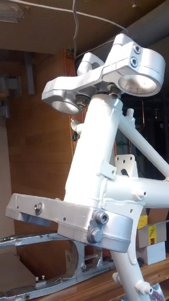

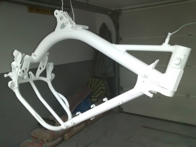

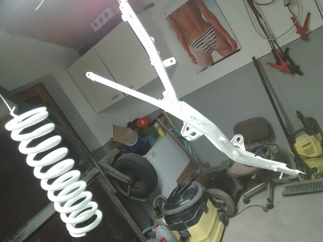

Moinsen,
nach Grippe, Urlaub und diversen anderen kleinen Baustellen hab ich es endlich
geschafft die ersten Teile zu lackieren.
Ergebnis ist top, die restlichen Kleinteile werden aus der Dose gelackt und dann gehts
demnächst so langsam wieder an den Zusammenbau.
Eigentlich wollte ich ja schon spätestens Ende April damit zum Tüv, aber ich denke das
kann ich knicken. Na ja, lieber in Ruhe alles zusammensetzen und dafür wird es dann am
Ende auch gut :D
:hva: :heba:

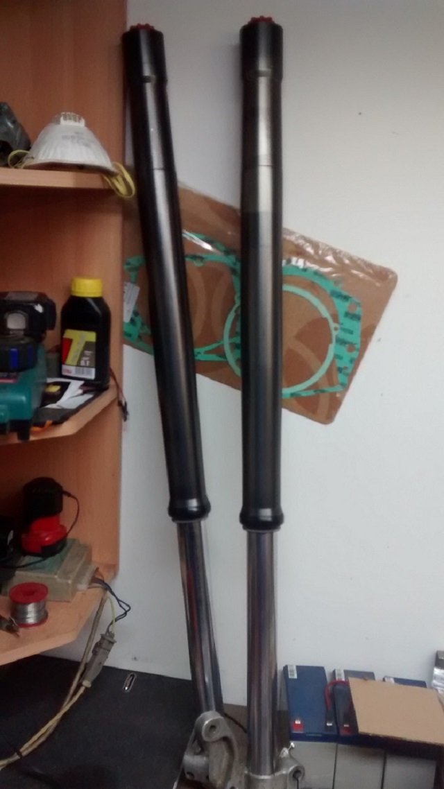

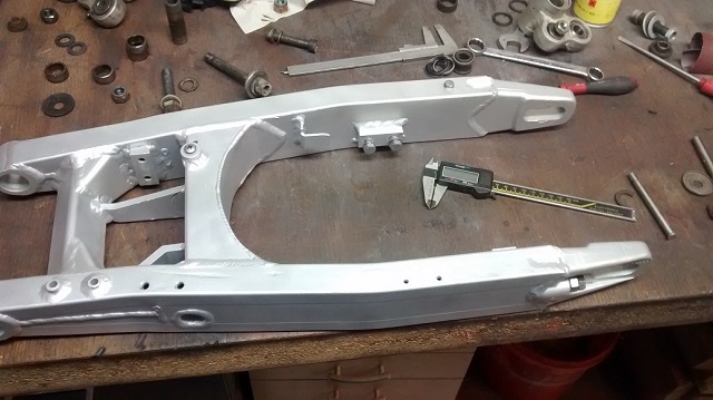

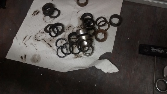

So, nach ausgedehnter Pause (Geburt unserer zweiten Tochter, Hausreparaturen etc) gehts wieder weiter
an der TE. Meinen Zeitplan hab ich schon längst übern Haufen geworfen, wenn fertig dann fertig :lol:
Rahmen lag ja schon mehrere Monate fertig lackiert rum, Sitzbank hab ich zwischendurch auch mal von
der Designwerkstatt Schmidt beziehen lassen und Gabelholme hatte ich beim Service bei Double EE.
Zwischenzeitlich hab ich die Kegellager des Lenkkopfes erneuert und hab mich heute an die Lager der
Schwinge und der Umlenkung gemacht. Die Nadellager und Wellendichtdringe hab ich alle einzel bestellt,
diese Lagerreparaturkits sind mir einfach zu teuer, und oft für die 91er nicht verfügbar.
Lagermüll :roll2:
Re: Neuaufbau Husqvarna TE350 Bj.91
Verfasst: 14.10.16 - 22:07
von husky430cr
Mess mal aus, ob du 3 Nadellager ins Schwingenauge bekommst---liegt die Achse linearer drinne. Ich habe auch welche genommen mit einseitiger Dichtlippe--Wartungsintervalle deutlichst verlängert.
GJ
Verfasst: 15.10.16 - 18:18
von DerMüdeJoe

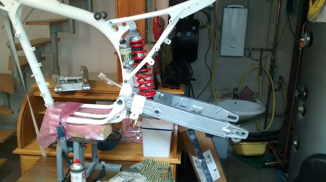

So Schwinge fertig verbaut 8-)
Die Nadellager haben Gummilippen? Versteh ich das richtig, 3 Lager, die äußeren zwei haben Gummi-
lippen und ersetzen die Wellendichtringe?
Verfasst: 15.10.16 - 18:53
von HVA tom
du hast 4 nadellager mit einem o-ring auf jeder seite innen als abdichtung (je nach ausführung der nadelhülsen) , ab 1992 waren noch zusätzlich dichtringe also simmerringe außen als abschluß verbaut, das waren solche einfache simmerringe ohne spannfeder , die habe ich zusätzlich bei mir eingebaut , ich weiß jetzt die größe der dichtringe nicht mehr, muß meine rechnungen durchschauen, hast du solche dichtringe verbaut 4 st. ?
Verfasst: 15.10.16 - 19:07
von husky430cr
Ja--ich habe solche in der Breite ausgesucht, die den Einpressraum ausnutzen--auf deinen Bild ist sehr viel Platz im Schwingenauge
Guck mal solche--waren sogar 2x Dichtung
http://www.agrolager.de/product_info.ph ... d=12105848
Irgendwie noch in Erinnerung auch mit einseitiger Dichtung--aber da kannst nachfragen
Müsste sogar bei einen Restaurationsbericht von mir auch hier drinne sein
Hattest du Wellendichtringe drinne-super-dann ist das ab 1990 anders--sorry--bis 1989 war dies nicht
Tom--4 nein, ich habe bei den Schwingen immer nur je Seite 2 ausgepresst beim herrichten einer alten Schwinge
Jürgen
Verfasst: 15.10.16 - 19:12
von DerMüdeJoe
HVA tom hat geschrieben:du hast 4 nadellager mit einem o-ring auf jeder seite innen als abdichtung (je nach ausführung der nadelhülsen) , ab 1992 waren noch zusätzlich dichtringe also simmerringe außen als abschluß verbaut, das waren solche einfache simmerringe ohne spannfeder , die habe ich zusätzlich bei mir eingebaut , ich weiß jetzt die größe der dichtringe nicht mehr, muß meine rechnungen durchschauen, hast du solche dichtringe verbaut 4 st. ?
Ja habe diese 4 Wellendichtringe verbaut, sind 4mm stark. Die Nadellager, die ich verbaut hab, haben keinen O-Ring. Hab mich
an dem orientiert, was ich aus den zwei Schwingen ausgebaut hab. Na beim nächsten Schwingen Service weiß ich dann was
ich besser machen kann. :Top:
Verfasst: 15.10.16 - 19:14
von husky430cr
Guck Joe--bei mir ist das alte System--bei dir ist es völlig anders
GJ
Verfasst: 15.10.16 - 19:19
von DerMüdeJoe
husky430cr hat geschrieben:Ja--ich habe solche in der Breite ausgesucht, die den Einpressraum ausnutzen--auf deinen Bild ist sehr viel Platz im Schwingenauge
Jürgen
Da war noch soviel Platz, da die Nadellager noch nicht ganz auf ihrer Position saßen. Mußte sie noch etwas reinpressen,
damit die Wellendichtringe noch davor passen.
Dennoch hast du recht und es ist trotzdem noch etwas Platz, beim nächsten mal mess ich mir das dann mal genauer aus.
Gruß Oliver
