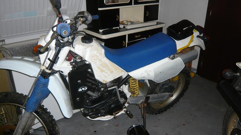

So die ersten Fotos kann ich euch zeigen :guit:

:Top: sehr schön :hva:

Es gibt bestimmt schönere aber morgen mal schauen ob öl drin ist. Wasser ist jedenfalls keins drin :-( Bremslichtschalter fussbremse ist defekt brauch ich neu. Tacho fehlt. Sonst kann ich noch nichts sagen. Nehmt ihr Normale Glysantin? Achja und der Kolben des Handbremshebels sitzt fest.

der vorteil ist das sie komplett ist :Top: du kannst die gelbe oder grüne kühlflüssigkeit reinfüllen :
Kühlerfrostschutz AG13+
Fertiggemisch bis -40°C

Die Protesen von Lufthutzen haben mir damals schon nicht gefallen. Aber mit etwas Arbeit kannst Du die wieder richtig schön machen. Und für 700? Mäuse ein guter Deal.

Ja die Protesen gehören aber ja dran. Ich will sie erstmal zum laufen bringen und durch den TÜV. Winter dann viell. die Platikteile strahlen und Lackieren lassen. Bis auf den Tacho müsste sie komplett sein. Wobei der seiten Ständer nicht original aussieht. Und über der Kette ist bei mir ein schwarzer Schutz ob der dahin gehört weiß ich nicht. Wo bekomme ich den denn Bremslichtschalter her kann da jemand einen Tipp geben?

ist doch der kettenschutz der ist orginal bei enduro , welchen bremslichtschalter vorne o. hinten ? kunststoffteile sehen so gut aus da gibts schlimmere , habe auch mal den hinteren kotflügel lackiert und schon beim festschrauben hat der lack risse bekommen , für die seitendeckel gibts klebe folien von EVO MX , tank wenn der innen versiegelt ist was manchmal acerbis gemacht hat dann kannst du den lackieren , schaumal ob der innen so orange ist , ist aber auch nichts auf die dauer diese tanklackierung.Neben dem seitenständer ist doch die orginale ständeraufnahme noch dran oder.
