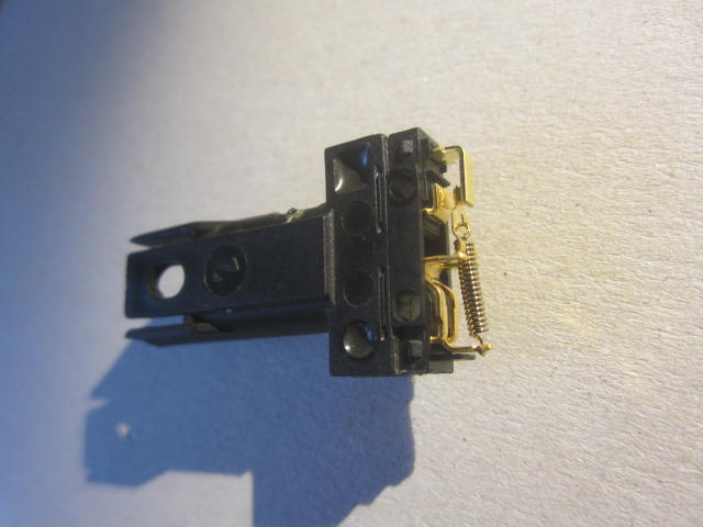

Fotos Kupplungskontaktschalter von unten.
Er läßt sich sehr leicht öffnen in dem man die 4 kl Nasen mit spitzem Messer leicht nach außen biegt.
Kontakte habe ich mit Löschpapier und etwas Bremsenreiniger durchgezogen, mit Scheere schmalen Streifen zurecht schneiden.
Beim Zusammenbauen daruf achten, dass die Nasen wieder gerastet sind ( Wasserdicht)

- S McHusky
- Beiträge: 353
- Motorrad: Nuda 900 ABS
Re: ... plötzlich aus
Die potentielle Fehlerquelle Seitenstützenschalter passt zum Threadthema und diversen Anderen in Zusammenhang mit "AUS gehen" und "NICHT anspringen" (auch wenn es hier nicht Nackedeis Lösung war).
Quelle ADAC Rückrufe BMW Motorrad.
Wenn es für die Nuda einen Rückrüf gegeben hätte, wäre das im Forum bekannt.
Ob der Nuda Seitenstützenschalter, mit dem diverser betroffener BMW Modelle identisch ist, hat noch Keiner aufgeklärt.
Wer Probleme hat, könnte den Schalter nach dem Ausschlußprinzip pauschal ersetzten. Wichtig wäre nur, das der neue Schalter, kein alter Baustand / Lagerbestand aus dieser Mängelcharge ist, den vielleicht noch wer rumliegen hat.
Gruß S McHusky
