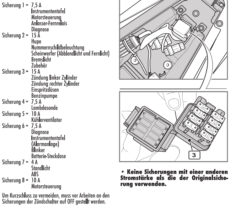

Re: EWS im Display
Verfasst: 08.04.17 - 19:59
von James
Letztes Wochenende Sonntag, Saisoneröffnungstour und 12 Motorräder hinter mir,
Mittagessen in einem nettem Lokal und als wir wieder starten wollten, hatte ich EWS im Display!
Da kommt Freude auf und Muffensausen 1:100!
Meine Batterie hatte im Herbst schon geschwächelt, aber die Nuda sprang damit im Frühjahr,
mit großem Erstaunen, wieder an und hatte mich nun doch im Stich gelassen!
Da kam einer auf die Idee, mal die Sicherungen zu checken und tatsächlich war eine durchgebrannt!
Ersatzsicherung rein und das EWS war weg!
Da meinem Navi der Strom verweigert wurde, hatte ich mit dem Stecker an der Steckdose gespielt,
was nach meiner Vermutung die Sicherung warf!
Re: EWS im Display
Verfasst: 09.04.17 - 08:20
von S McHusky
@ James: Welche Sicherung war es?
Wenn es Sicherung 1 war, die den Anlasser absichert, kann es nicht mit deiner Vermutung zusammenhängen. Weil die Bordsteckdose auf Nr. 6 abgesichert ist.
Zusatzsicherungsbelegung
Bei mir war die 7,5A Sicherung-Nr. 6 defekt, (Ursache war Ladegerätanschluß über Bordsteckdose) weshalb die Blinker nicht funktionierten.
Einen EWS-Fehler hatte ich damit nicht. Auch keinerlei Probleme beim Anlassen und Fahren.
Einen 7,5A Sicherungsdefekt gab es auch in Verbindung mit EWS-Fehler. Da war die Ursache ein Kabelschaden (leider ohne nähere Angaben im bereits verlinktem Beitrag #13).

von MadC
Also ich weiß ja nicht ob das jetzt mein Problem löst, aber ich werde auf jeden Fall alle Sicherungen auf die original Werte tauschen. Bei mir sind völlig andere Werte im Sicherungskasten als hier auf dem Bild angezeigt. Ich hab 2x 15er und den Rest mit 7.5er voll, was allerdings noch vom Vorbesitzer ist. Vielleicht bringt das ja die Lösung, was ich hoffe jedoch nicht glaube. Trotzdem Danke für den Hinweis.
MadC
Re: EWS im Display
Verfasst: 09.04.17 - 09:17
von bernsiem
Das widerum irritiert mich doch stark.
Bei mir sind Platz 1 und 8 mit 7,5 Amp. abgesichert , alle anderen mit 15 Amp.
Re: EWS im Display
Verfasst: 09.04.17 - 10:14
von JayBee900R
.... es gibt im Sicherungskasten einen Unterschied zwischen
"mit ABS" und "ohne ABS"
das sind zwei völlig unterschiedliche
Sicherungskästchen!
achtet darauf bevor was geändert wird!
Re: EWS im Display
Verfasst: 09.04.17 - 11:49
von MadC
Hat jemand zufällig ein solches Bild wie oben, von bzw für eine 900R ohne ABS?
Oder ist das Bild oben von der 900R ohne ABS?
Mad
