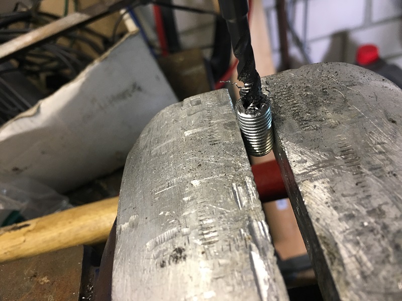

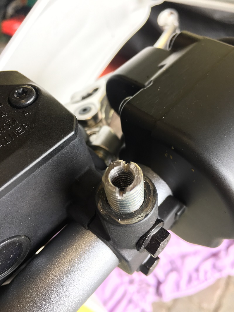

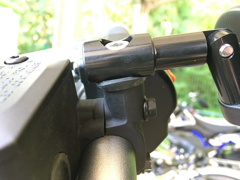

Habe mir auch diese kleinen Spiegel dran gemacht. habe mir M10x1,25 Schrauben gekauft. Gewinde gekürzt und ein M6 Gewinde reingeschnitten. Oben noch ein Schlitz reingeschnitten zum rausdrehen mit einem Schraubendreher. Zufrieden bin ich aber mit den Spiegeln nicht. Ich finde der Weg bzw Zeit die man brauch um in den Spiegel zu gucken recht lange. Die normalen Spiegel sind ja eher Richtung Kopfhöhe. Werde mal gucken ob ich mir die originalen SMC 690 Spiegel hole. Die sehen ganz schnittig aus.
