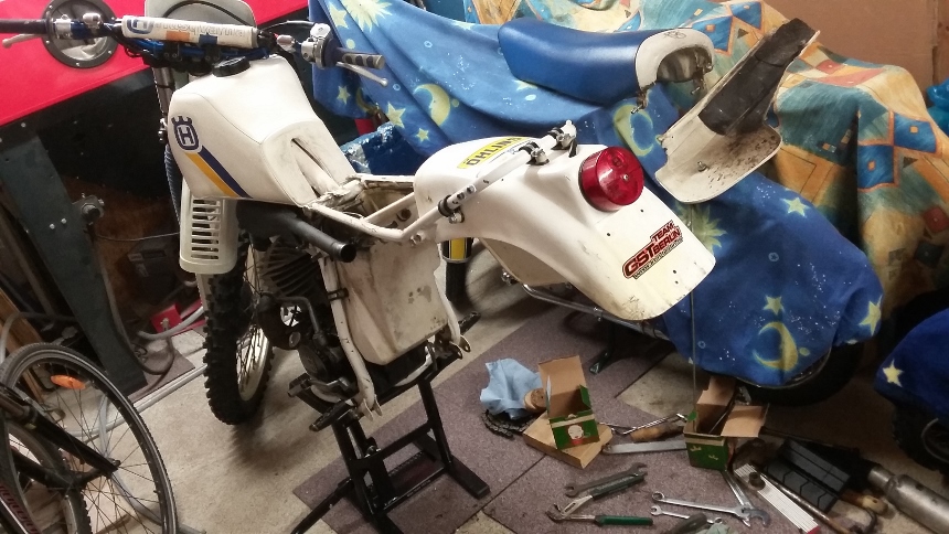

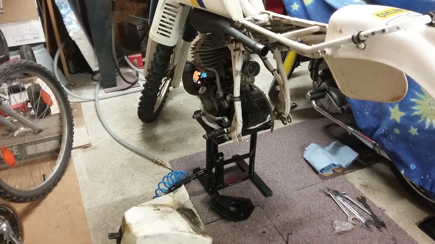

Re: Eine 83er WR240 in Ostsachsen angekommen !
Dank euch vieren. Da steht sie nun erstmal, halbnaggsch
Wer weis ob ich das je wieder zamm bekomme.
hast du vorne die Motorhalterung auch etwas gelöst--sonst verspannt sich der Motor und die Schwingenachse im Motorblock und kommt beim Motorgehäuse nicht gut an beim zusammenschrauben
bitte beachten
das wird Tino--keine Angst--wirst sehen, bald hat dich der Virus so gepackt--da baust du deine eigene 2. Husky auf
nur als kleine Anmerkung, wenn man eine Wesensveränderung bemerkt--ist normal

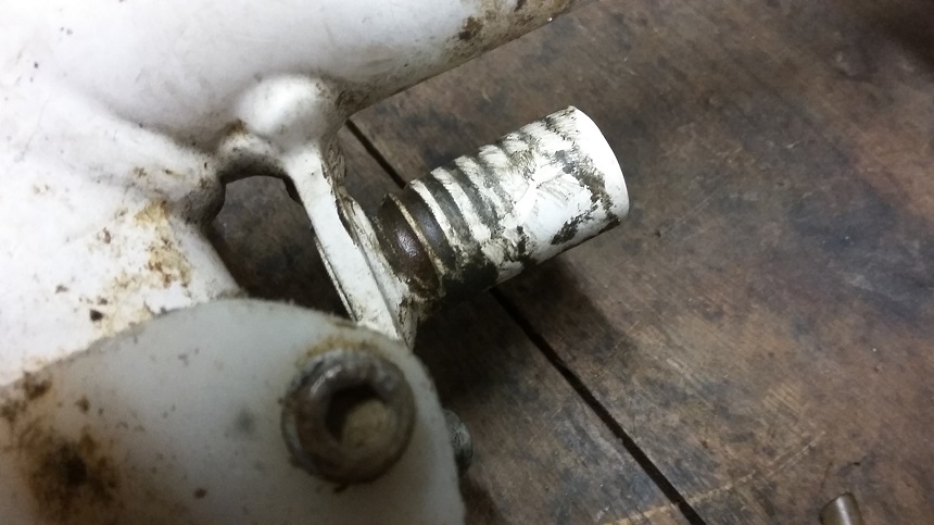

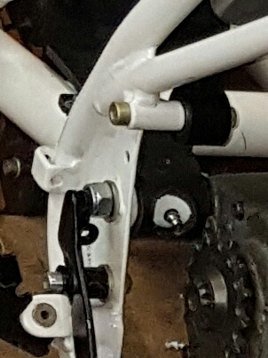

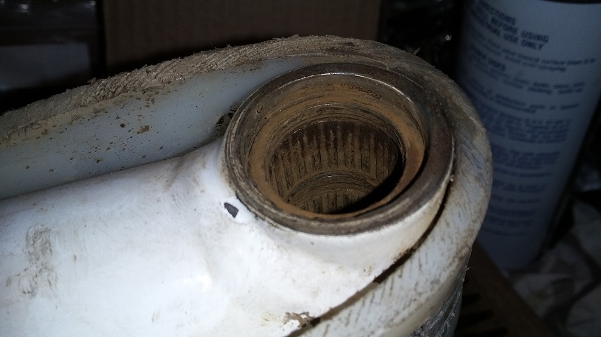

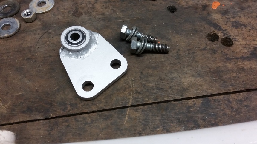

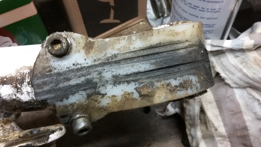

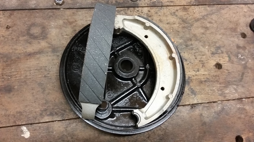

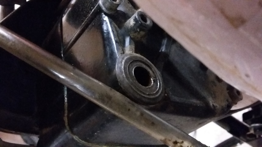

Heute weiter ausgezogen die Husky und Schwinge entkernt. Lagerung leider unbrauchbar, mach ich komplett neu. Dadurch haben die Bolzen mitgedreht und die Motorflanschbuchsen noch weiter ausgeschliffen. Am Rahmen sind die Einlaufspuren leider auch, nur nicht ganz so schlimm. Bis der Motor mal neu gemacht wird, muß ich mir da was einfallen lassen. Mach ich das nicht und lass ichs so wie es ist, kriegt die Schwinge Beklemmungen nach dem Festziehen des Bolzens und schwingt nicht
Federaufnahme Kettenspanner werd ich mir auch was Ausdenken. Hat da jemand schon mal die InnenAchse rausgemacht? Wenn ja wie? Sieht extrem fest aus dort.
Schleifschutz bau ich mir aus Gummi nach, ist zwar weicher als sein soll, aber ist ja genug da.
Auch für den wieder Zusammenbau hab ich was kleines gemacht heute.
Morgen will ich die hinteren Dämpfer auseinanderbauen. Wie bekomme ich die Feder ab? Hab gedreht und gedreht , aber hat sich keinen mm nach oben zu Entspannung geschraubt

Tino , wir hatten das schon besprochen ;) du machst jetzt auch nicht mehr kaputt als das schon ist , wasch die schwingenlager mit benzin und schmier sie durch mit fett bau das wieder zusammen. Lange zeit fährst du sowieso nicht mit der husky.

Ja ich weis Thomas, aber da ist alles vergammelt da hilft schmieren nicht. Das blockiert die Bewegung beim Schwingen. Also wenn du die Schwinge hochhebst, bleibt sie oben starr stehen. Natürlich ohne Dämpfer drinne. Man muss etwas drücken damit sie runtergeht.HVA tom hat geschrieben:Tino , wir hatten das schon besprochen ;) du machst jetzt auch nicht mehr kaputt als das schon ist , wasch die schwingenlager mit benzin und schmier sie durch mit fett bau das wieder zusammen. Lange zeit fährst du sowieso nicht mit der husky.
Gruß Tino
HVA tom
das wird mehr an den motorbuchsen liegen ( an den nadelhülsen die verrostet sind auch ) die sind eingelaufen, probier erstmal das saubermachen und neu schmieren. Und links und rechts eine dünne große scheibe zum rahmen hin beilegen.
Hau die Nadelhülsen raus und press neue rein--die kosten nicht viel oder als Apothekenmittel nehm den kpl. Set, wenn die Lagerbuchse ko ist----kannst auch bei Jeroen bestellen. Ich würde erst Lager tauschen, dann zusammenbauen mit ordentlich Fett in Lager/Motorhalterung--halt zuvor ordentlich saubermachen-weisst ja- und dann einbauen und festziehen und dann siehste wie die Schwinge sich bewegt
Tino--warum wilst du die Federbeine auseinandernehmen--haben die Ölleckage? Kontrolliere in einer Reifenwerkstatt die Stickstofffüllung im Ausgleichsbehälter 13-14 bar und dann ok, wenn die Dämpfer nicht siffen.
Die Bremsankerplatte oben ist die so stark eingeölt?--das musste rauswischen--tropft dir auf die Trommel und schmiert die Beläge--für das bremsen nicht sooo gut.
Genau,
wenn die ITCs noch gehen und dicht sind, lass sie zusammen. Sonst wirds zu viel bis Saisonbeginn. Die Lager der Schwinge kannst Du mit ner Nuß und Verlängerung im Schraubstock auspressen und neue rein. Kosten wirklich nicht viel, mußt nur vorher messen wie tief sie eingepresst sind. Und wie Jürgen schon geschrieben hat, FETT REIN! Ich hab bei mir sogar kleine Schmiernippel installiert.
Das die Motorbuchse so aussieht ist schlecht. Entgrate sie etwas und schau sie genau an. Wenn irgendwo Risse drinnen sind muß die neu. Ich weiß nicht ob es die noch irgendwo gibt, wenn nicht kannst Du dir eine drehen lassen.
Wenn Dein Kettenschleifer von unten so eingelaufen ist, würde ich mal die Kettenspannung überprüfen u. ggf. etwas erhöhen.
