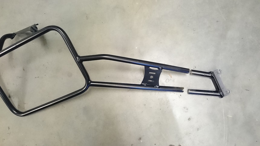

Hallo Olaf,

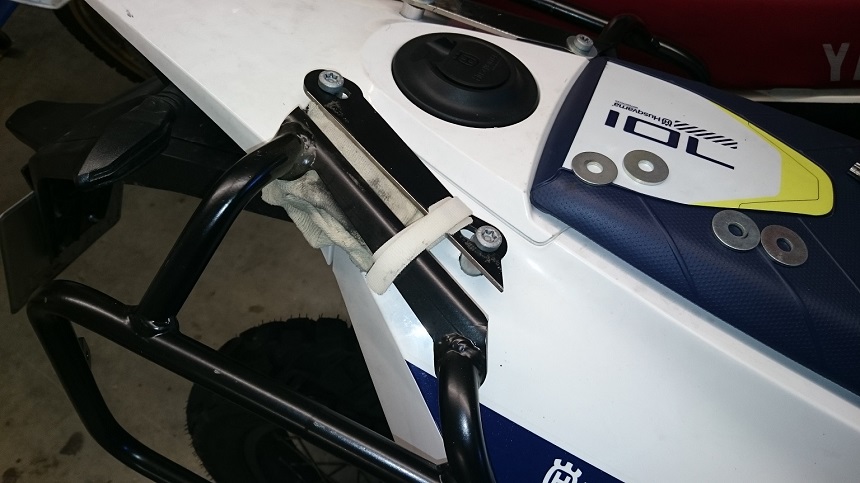

deine Frage nach Bildern ist schon ne Zeit her, vielleicht interessiert es den Einen oder Anderen ja noch - der nächste Urlaub kommt bestimmt ;-)
hier ein paar Bilder wie das zustande kam, Fragen auch gerne als PN
Grüßle Christian
KTM-Träger 01 zerschnitten DSC_2322.JPG (106.93 KiB) 7305 mal betrachtet
KTM-Träger 02 in Teilen provisorisch montiert DSC_2324.JPG (274.46 KiB) 7305 mal betrachtet
KTM-Träger 03 oben am Heck prov.fixiert DSC_2326.JPG (130.07 KiB) 7305 mal betrachtet

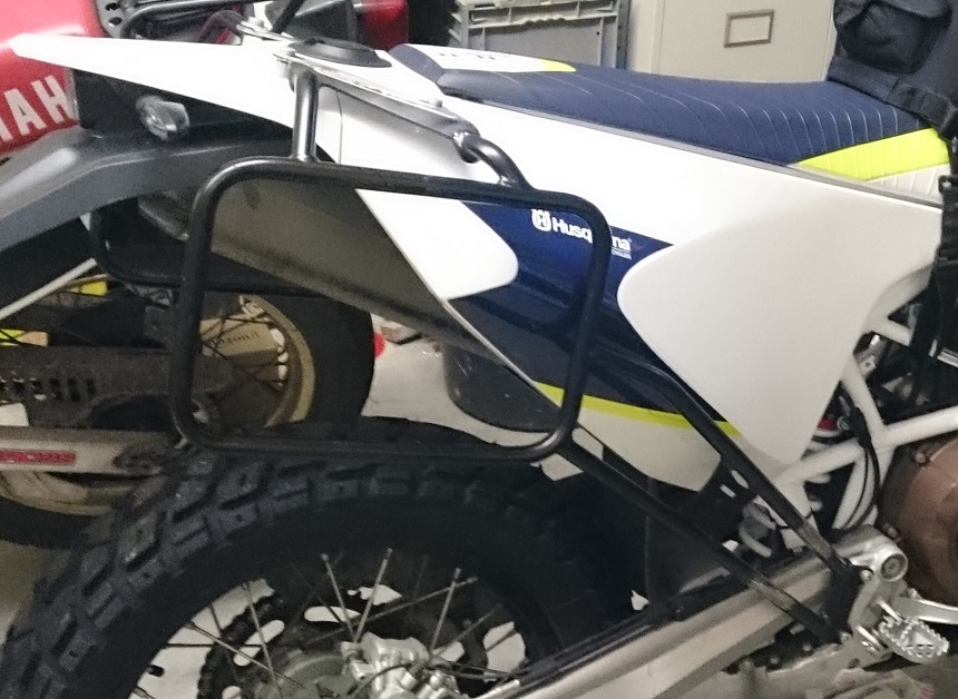

KTM-Träger 04 oben und unten geheftet DSC_2341.JPG (214.34 KiB) 7305 mal betrachtet

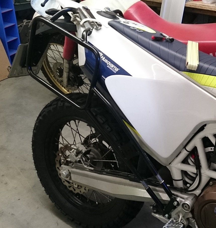

KTM-Träger 05 fertig verschweißt DSC_2348.JPG (214.29 KiB) 7305 mal betrachtet
KTM-Träger 06 mit Brücke Zwischenstadium DSC_2381.jpg (320.38 KiB) 7305 mal betrachtet

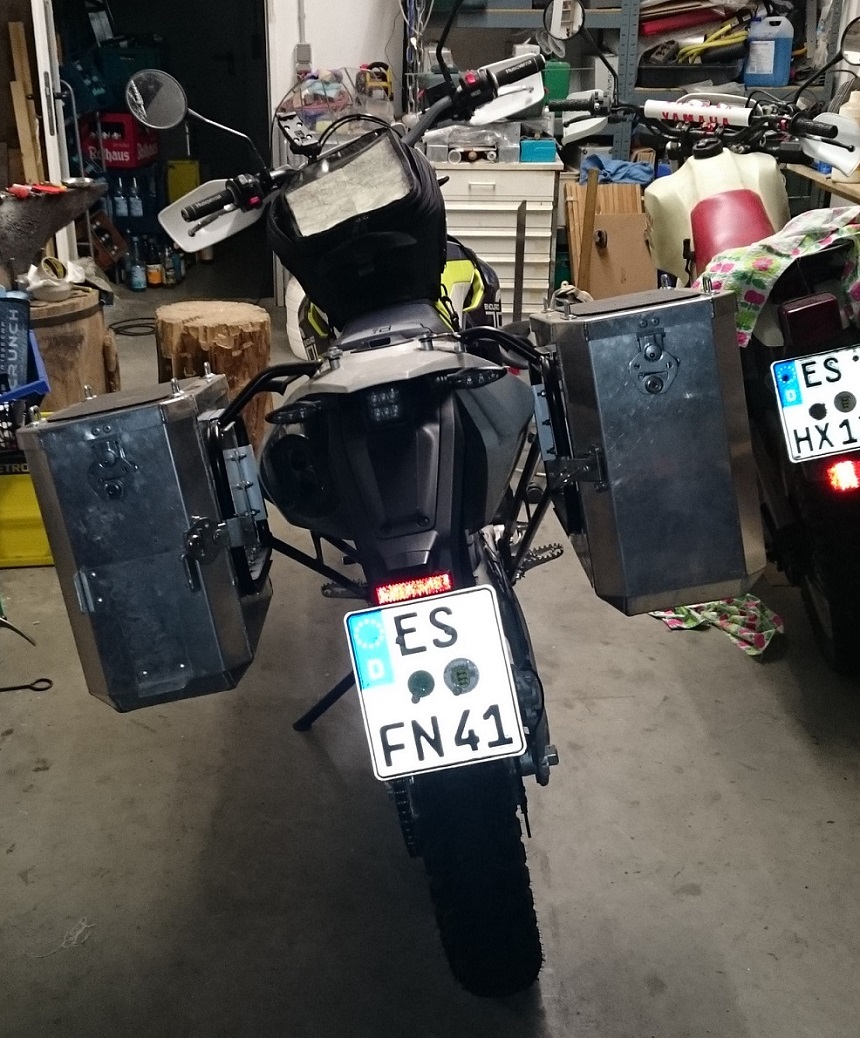

KTM-Träger 07 mit Koffern DSC_2374.jpg (345.62 KiB) 7305 mal betrachtet

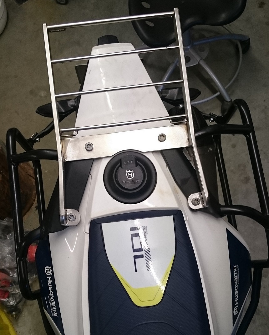

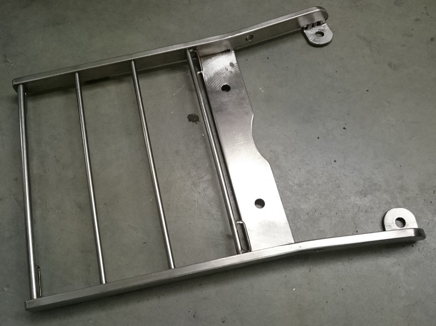

KTM-Träger 08 Gepäckbrücke V2A einzeln .JPG (185.68 KiB) 7305 mal betrachtet

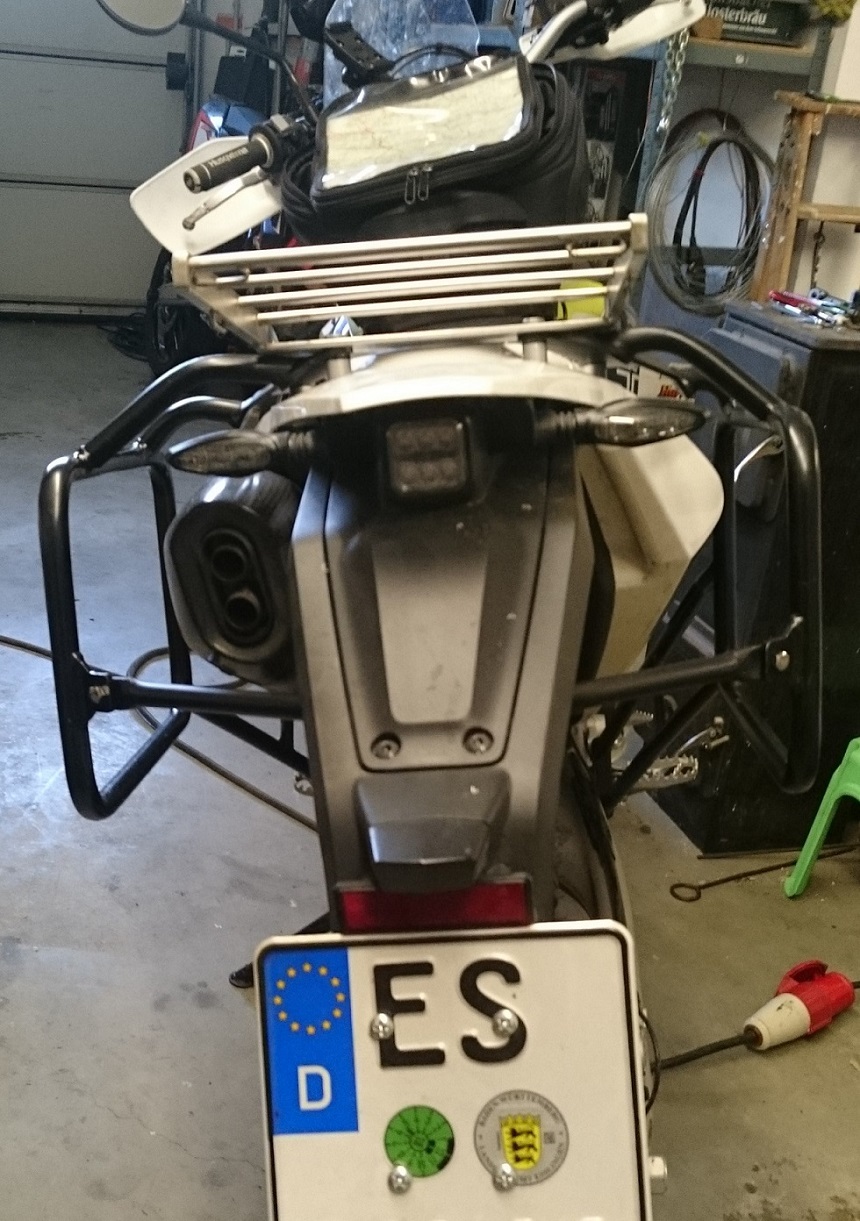

KTM-Träger 09 mit Gepäckbrücke von hinten DSC_2392.jpg (361.9 KiB) 7305 mal betrachtet
KTM-Träger 10 mit Gepäckbrücke von oben DSC_2390.jpg (291.82 KiB) 7305 mal betrachtet

Moin Christian
Danke für die beine Antwort.
Das sieht ja richtig gut aus. Danke für die Bilder. :Top:

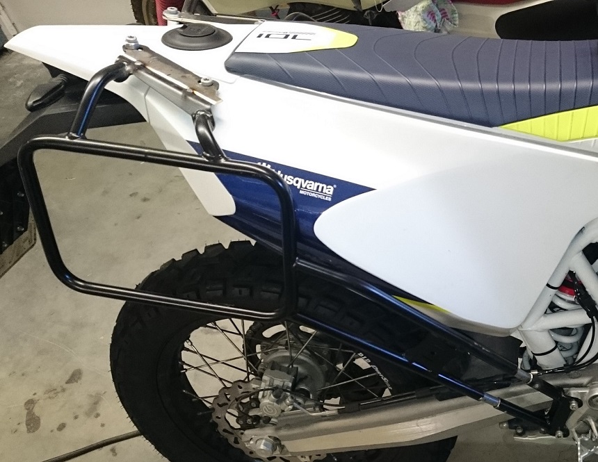

Ich bin :klopp: :klopp: :klopp: :klopp: .....

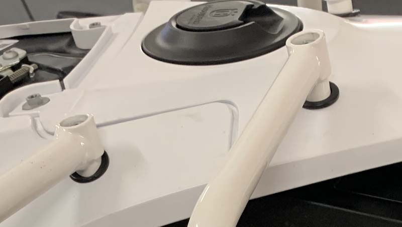

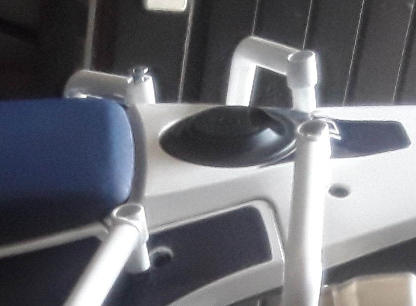

Hab mir https://outbackmotortek.de/produkt/husq ... fertrager/
In weiß bestellt. Heute gekommen, sehn gut aus .
Aber einer paßt nicht. :kadw: :kadw:
Was haben die für eine Kontrolle ihrer Produkte.
Grüße Matthias
Hxlrm
Beiträge: 227
Registriert: 08.07.20 - 17:26
Motorrad: 701 LR
Re: Kofferträger 701 Enduro
Beitrag von Hxlrm »
Uh… wo passt der denn nicht?
Matzek
Beiträge: 585
Registriert: 18.04.20 - 15:01
Motorrad: 701 e
Beitrag von Matzek »
Moin
Wenn ich die Schrauben an der Fußraste eindrehen,dann sind oben beide Verschraubungen ca 3 bis 5 cm neben den Löchern.
Oder wenn ich oben ansetzen, dann ist unten alles um cm versetzt. :klopp:
Grüße Matthias
Matzek
Beiträge: 585
Motorrad: 701 e
So sieht es aus :klopp:
Hxlrm
Beiträge: 227
Motorrad: 701 LR
Beitrag von Hxlrm »
Oha, das ist krass…
Bollo
Beiträge: 151
Registriert: 05.01.21 - 11:11
Motorrad: 701LR
Beitrag von Bollo »
Das sieht so aus als seien die Löcher etwas zu klein. Der Träger verschwindet fast bis zum Absatz in der Verkleidung.
Ansonsten gilt: Oben einfädeln und Schrauben handfest anziehen, dann unten die Schrauben rein (passt dann nämlich plötzlich!) und dann alles festziehen.
