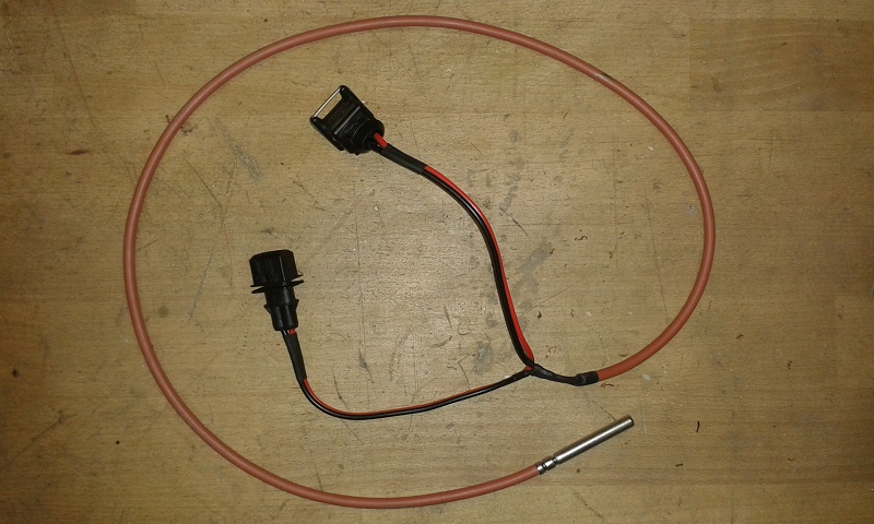

Tach die Herren und Damen,
Ich kann mich poifei nur anschließen. Es funktioniert! Danke für die Bereitstellung aller notwendigen Info´s
. Die Nuda läuft defenetiv ruhiger bei konstanter Gasannahme. Super Ergebniss!!! Anbei ein Bild der Verbindung des NTC 5-Kohm Temperaturfühler zu Adaption in das bestehende Bordnetz.
liebe Grüße
Stefan
liebe Grüße
Stefan

- poifei
- Beiträge: 643
- Motorrad: Nuda R
- Wohnort: Salzburg
Re: Rückeln beim fahren
ServusH a X e R hat geschrieben:Tach die Herren und Damen,
Ich kann mich poifei nur anschließen. Es funktioniert! Danke für die Bereitstellung aller notwendigen Info´s. Die Nuda läuft defenetiv ruhiger bei konstanter Gasannahme. Super Ergebniss!!! Anbei ein Bild der Verbindung des NTC 5-Kohm Temperaturfühler zu Adaption in das bestehende Bordnetz.
liebe Grüße
Stefan
Freut mich das alles passt
Gern geschehen
SG.TONI
