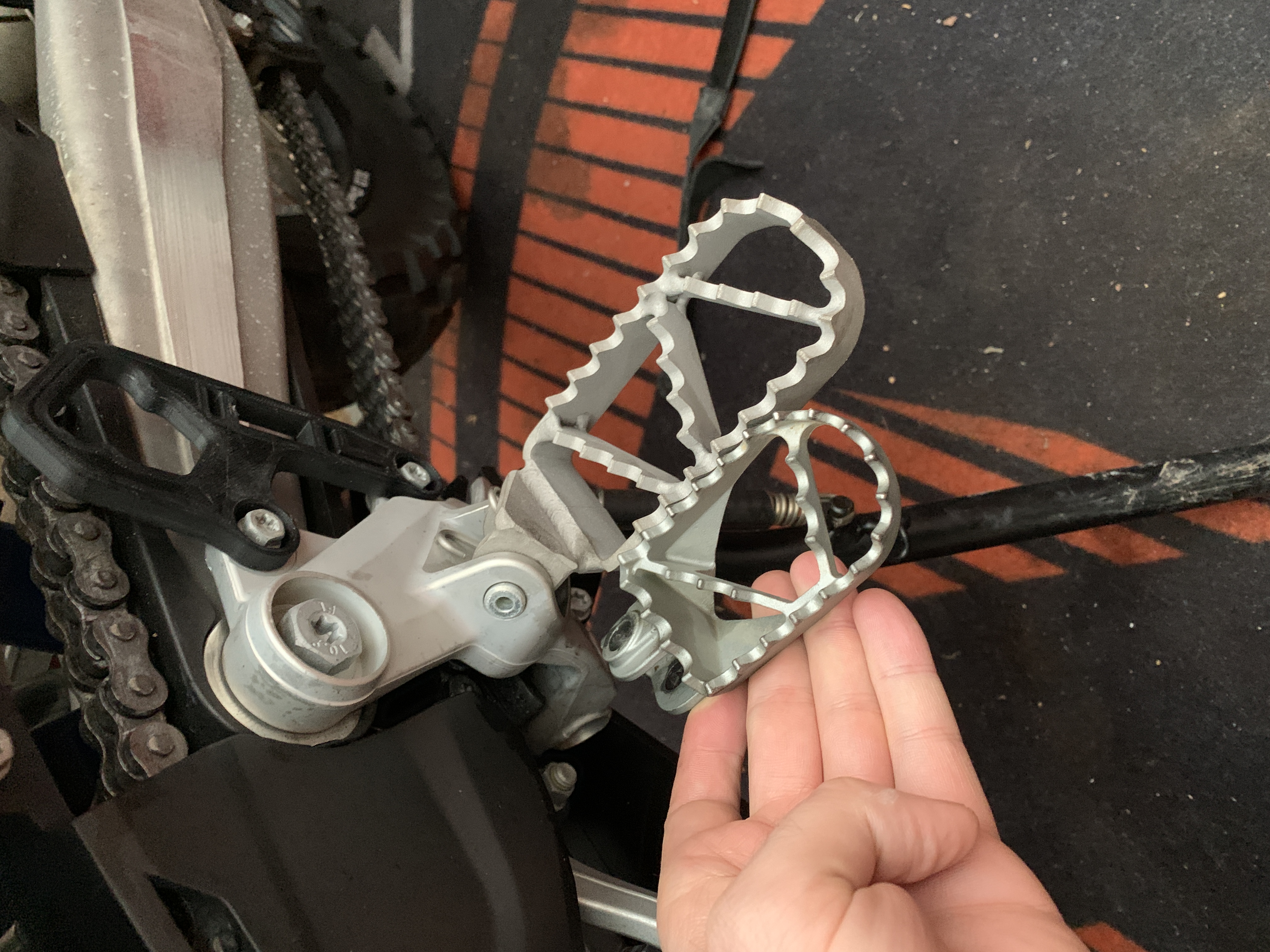

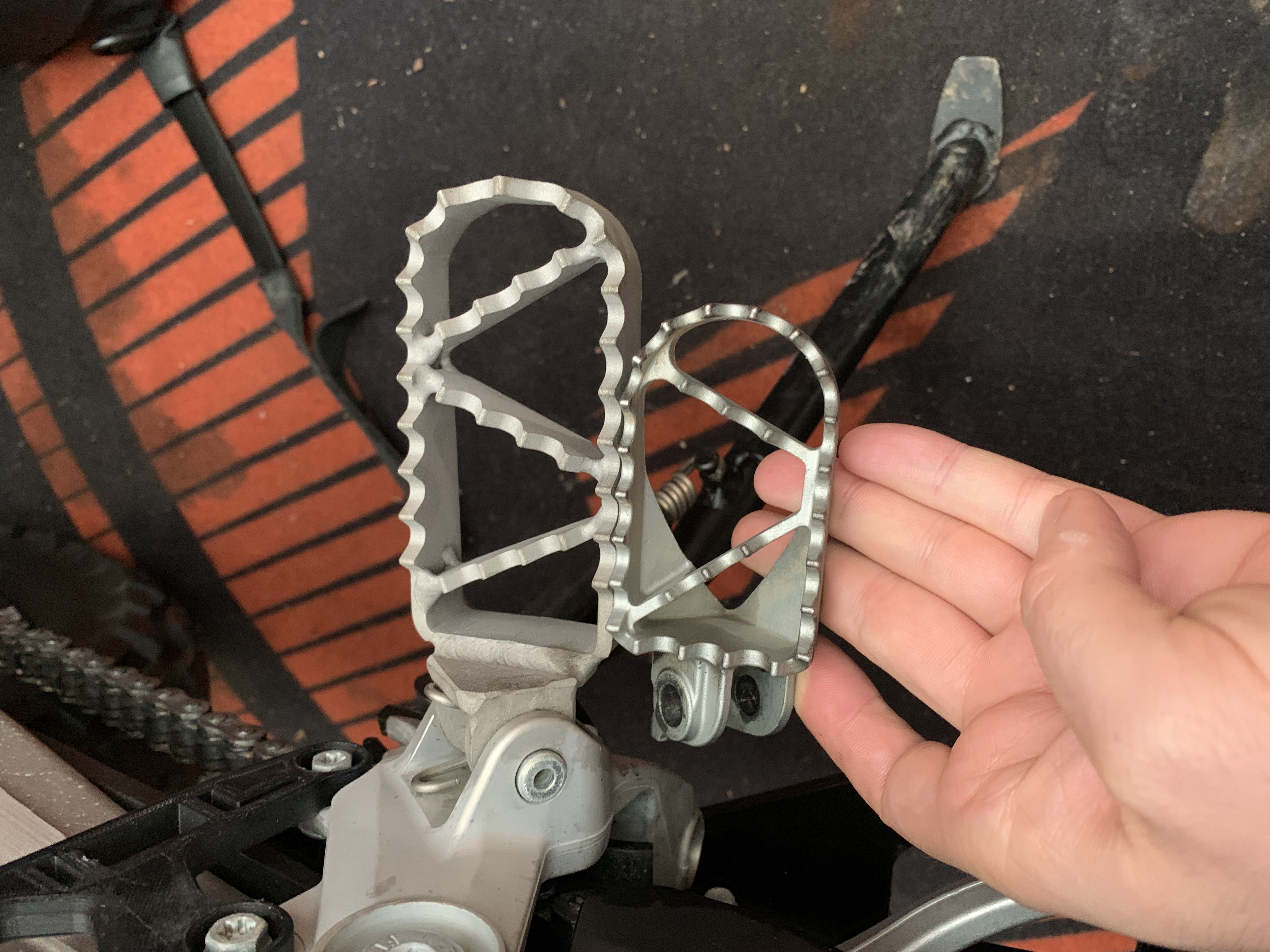

Verfasst: 08.01.21 - 15:21
von El_heinzo
Servus zusammen,
anbei meine Bosley Pegs in Rallygröße -20mm tiefer. Ich hatte die jedoch in raw bestellt und selber gestrahlt.

Re: tiefere Fussrasten
Verfasst: 08.01.21 - 19:50
von rongenaldo
El_heinzo hat geschrieben: 08.01.21 - 15:21 Servus zusammen,
Danke für die Bilder! Wie nimmst du die -20mm wahr? Ist das bereits ein deutlich spürbarer Unterschied? Bin mir etwas unsicher ob ich sie auch nur tiefer, oder zusätzlich auch noch nach hinten versetzt möchte... das ist beim Stehen auf den Original-Rasten so schwer einzuschätzen 🙄
