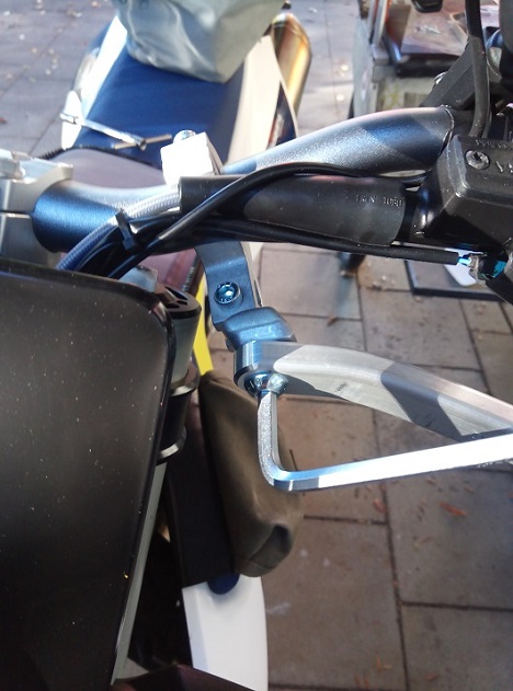

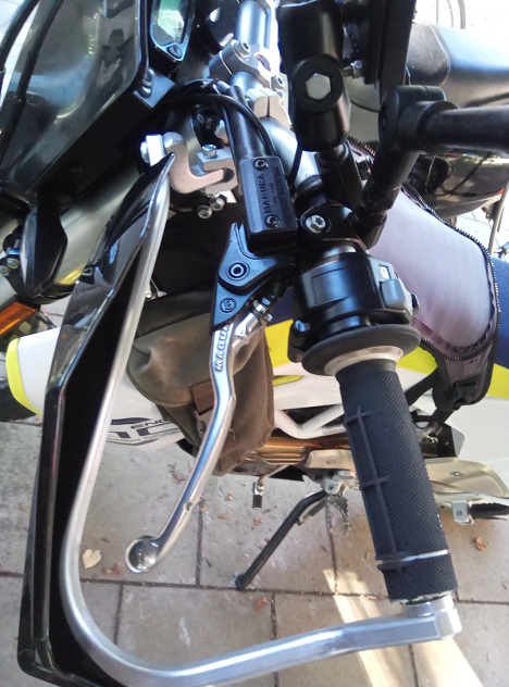

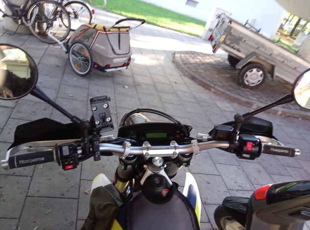

Heute baute ich Handschützer an. Bestellt hatte ich sie bei BERGOS. Die kosten aber überal das Gleiche.
1 St. HU-12723 Hebelschraube kurz f. Kupplungshebel 701 16,95€
1 St. HU-12722 Schutzkappe f. Kupplungshebel 701 21,95€
1 Satz 10412002 Husqvarna Aluminium Handschutz schwarz 98,95€

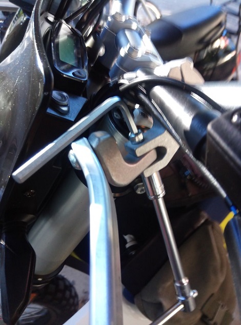

Der Anbau war problemlos, ohne dass ich die Armaturen locker schrauben oder gar anders montieren musste.

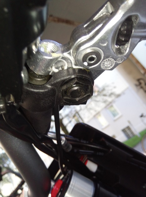

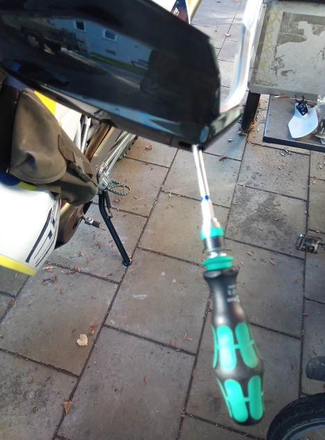

Als erstes muss man an den originalen Hand-vor-Fliegen-Schützern einen Kabelbinder durchzwicken.

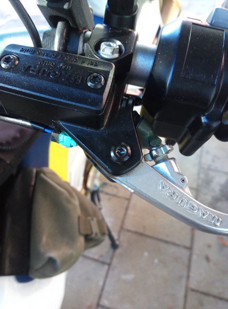

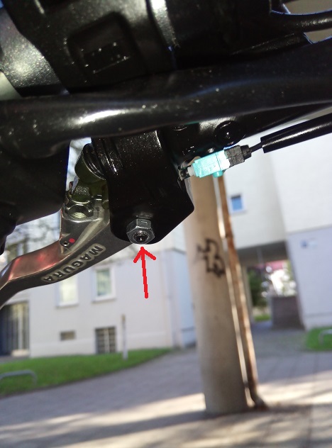

Anschließend muss man die Schraube vom Kupplungshebel herausdrehen.
Wenn man den Schützer abgenommen hat, kann man die neue, kurze Schraube einsetzen und unten die Mutter aufdrehen.
Die mitgelieferte Mutter sieht erstmal nicht wie eine Selbstsichernde aus, ist aber eine. Dadurch, dass sie im Werk mit zwei Kerben versehen wurde, ist innen das Gewinde nicht exakt. Wenn sie einmal aufgedreht wurde lockert sie sich nicht. Diese Mutter sollte man aber kein zweites Mal verwenden. Durch mehrmaliges Eindrehen einer Schraube, wird innen das Gewinde wieder in Form gebracht und die selbstsichernde Wirkung geht verloren.

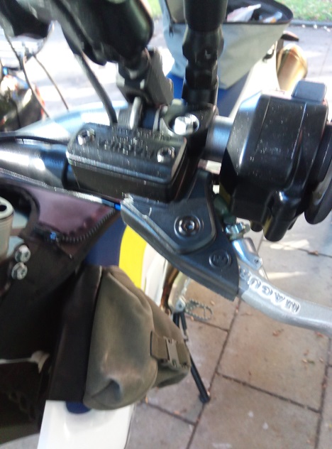

Anschließend kann man den Gummischutz für den Kupplungsschalter überstülpen.
Dann kanns auch schon mit der Montage der richtigen Hand- und Hebelschützer losgehen.

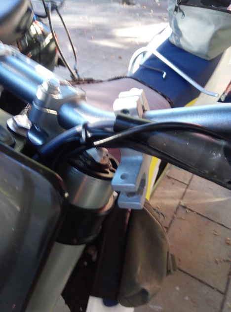

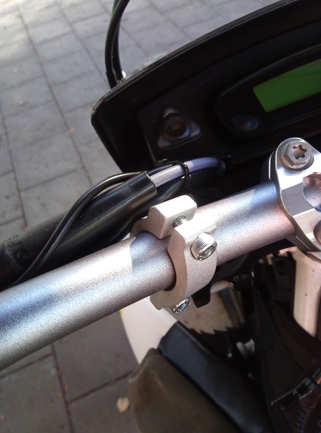

Erstmal die Lenkerschellen um den Lenker stülpen und die Schrauben nur lose eindrehen.
MBSprinter
Beiträge: 202
Registriert: 22.07.18 - 09:21
Re: 701 Enduro vom MBSprinter
Beitrag von MBSprinter »

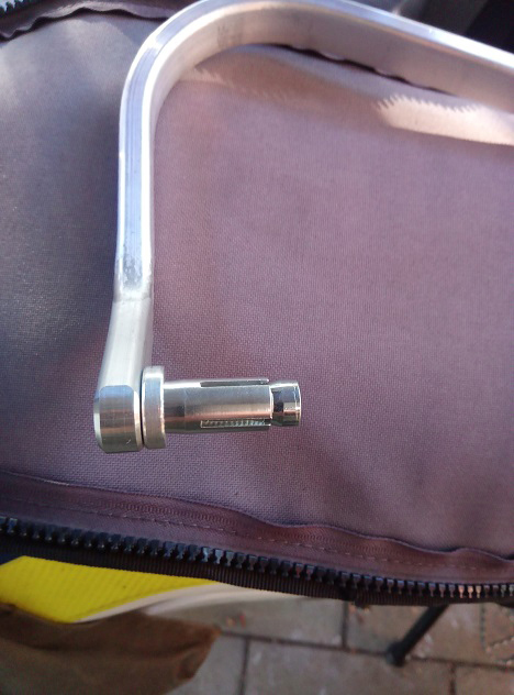

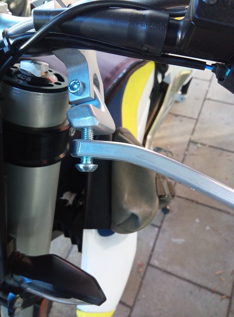

Dann das Winkelstück einsetzen und lose anschrauben. Es gibt ein rechtes und ein linkes. Wenn man den Schutzbügel kurz hinhält, sieht man ob man das richtige Winkelstück an der richtigen Seite hat.
Dann muss man die Lenkerenden öffnen. Ich habe einfach die weiße Plastikkappe mit einem Messer abgeschnitten. Wenn man genau die Mitte anzeichnet, kann man mit einem Schählbohrer auch ein passendes Loch in die Weiße Kappe bohren und muss sie nicht abschneiden. Hinterher sieht das Ganze besser aus. Ich wollte aber nicht in den 4.Stock latschen und einen Akkuschrauber holen. Die nächsten Griffe setze ich einfach weiter nach außen.
Die Klemmhülse ist ordentlich. Ich hatte schon windigere bei anderen Schutzbügeln mitgeliefert bekommen.

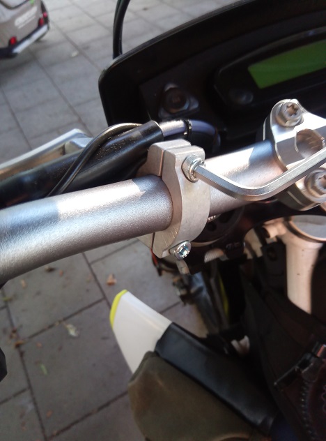

Wenn man die Klemmhülse mit dem Schutzbügel dran in das Lenkerende geschoben hat, kann man die Schraube am anderen Ende lose eindrehen, den Bügel ausrichten und die Schraube der Lenkerklemmhülse fest ziehen.

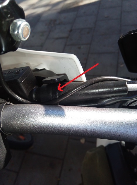

Anschließend kann man die Lenkerklemmschelle nach der Lampenmaske ausrichten (grüner Strich, drei Bilder weiter) und fest schrauben.
Man sieht, es bleibt auch bei durchgesteckter Gabel genug Platz. (roter Pfeil)
Jetzt muss man nur noch den Plastikschutz anschrauben.
MBSprinter
Beiträge: 202

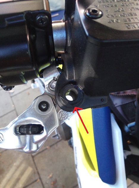

Wenn man den originale Schützer von der Bremsarmatur abgebaut hat, bleibt ein Loch. Das ist aber praktisch eine Schraube mit Bohrung und unten mit einer Mutter.
Es bleibt genügend Platz für die Hebel und Finger.
So sieht es ferig aus.
137,95€ sind viel Geld, wenn man bedenkt, dass es Handschutzbügel ab 26€ gibt. Wenn ich mir aber ansehe, dass teilweise Gummischlauchstücke dabei sind um die Klemmhülse an den Lenkerinnendurchmesser anzupassen oder dass überall Langlöcher angebracht sind um den Bügel ausrichten zu können, sind es mir die knapp 140€ bei einem knapp 10.000€ Bike wert.
Gruß, MBSprinter

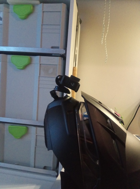

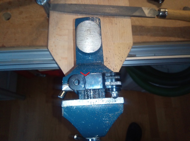

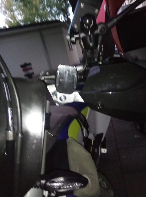

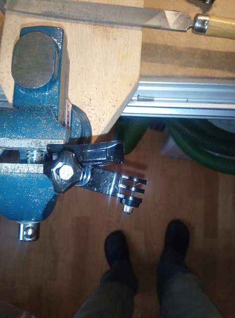

Da meine neue Actioncam doppelt so hoch baut wie meine alte, verlegte ich die Helmhalterung von oben noch unten. Mit der neuen Camera oben drauf sähe das aus wie Tinky Winki. Da ich keine chinesische Kinhalterung ala Krieg der Sterne wollte und auch die Sicht nicht beeinträchtigt werden sollte, baute ich mir selber eine Halterung. Wichtig war mir auch, dass ich den Haltebügel am Rahmen nicht umbauen muss, da ich schon mehrere Halter dafür angepasst habe.
Sowas sollte es nicht werden, das muss besser und einfacher zu machen sein.

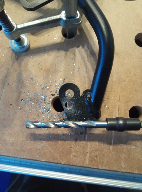

Dieser Halter am Rahmen sollte verwendet werden können.
Die einzige sinvolle Position am Kinn, war rechts. (Helm Schubert C2)

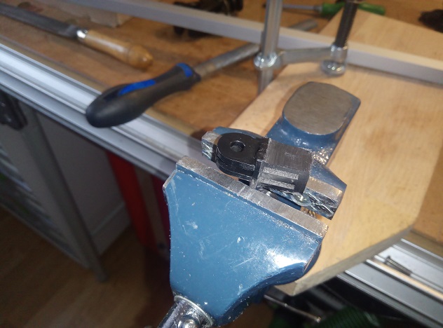

Im originalzustand kann man den Auslger nicht voll anklappen.
Ich feilte eine Kerbe in den Ausleger.
Jetzt konnte man ihn komplett anlegen.

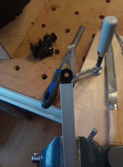

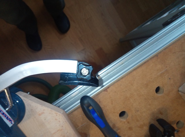

Auf einer Seite sägte ich die Finger ab, um das Ende in ein Alu-Vierkantrohr stecken zu können.
Meit einer Feile passte ich die Maße an.
Sitzt perfekt.
Das Alu-Rohr habe ich etwas gebogen.
MBSprinter
Beiträge: 202

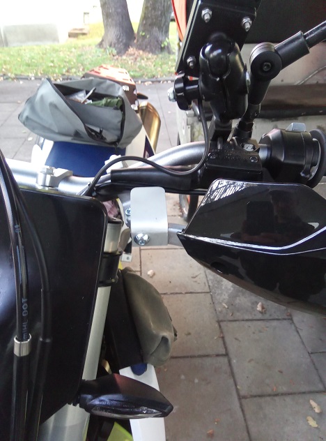

Vorne dran nietete ich ein Stück Alu-Blech, wie ich es auch ans Bike montiert hatte.
Auf Blech klebte ich eine Halteplatte.
Die Alu-Teile malte ich schwarz an.
Die Ausrichtung justierte ich mit einem Kreutz aus Karton.
Auch beim Hochklappen des Kinteils stößt nichts an.
Die Justierung habe ich so gemacht, dass die benötigte Einstellung automatisch der Endanschlag der Halterung ist. So muss ich nie die richtige Position suchen. Einfach ganz nach hinten klappen und festmachen.

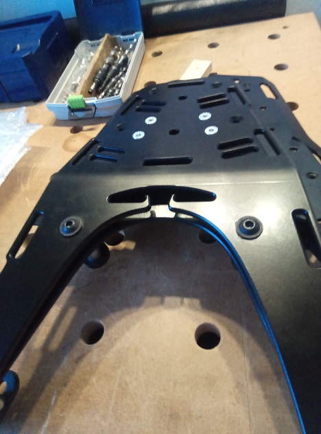

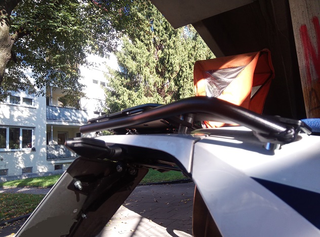

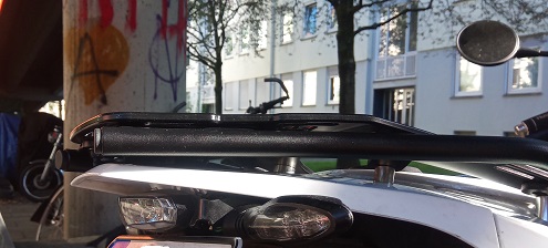

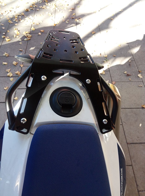

wie ich am 12.09.2018 geschrieben habe, ist mir etwas eingefallen, bezüglich der nicht vorhandenen Beifahrerhaltegriffe beim Gepäckträger von Perun Moto.

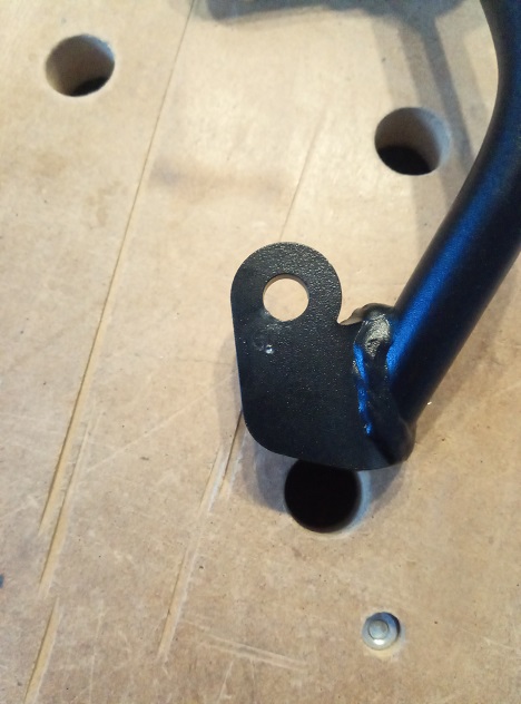

Mit zwei Schrauben schraubte ich den Gepäckträger von Perun Moto auf einen Gepäckträger von SW Motech und zeichnete an, wo ich zwei zusätzliche Löcher bohren muss, damit der SW Motech Gepäckträger für KTM 690 auch an die 701 passt. Das habe ich mittlerweile einige male für mich und Freunde gemacht. Vieleicht sollte ich mir hierfür mal eine Bohrschablone machen.
Die obere Platte des Gepäckträgers von Perun Moto passt wunderbar auf das Untergestell des Trägers von SW Motech, dessen Platte viel weiter hinten sitzen würde.
MBSprinter
Beiträge: 202

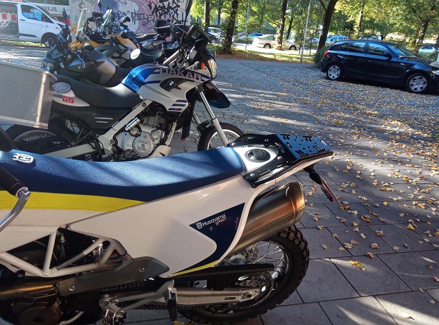

Jetzt habe ich einen schmalen, leichten Gepäckträger mit vielen Möglichkeiten Spannriemen zu befestigen. Der Gepäcktrger ist nicht länger als das Heck und ich habe Beifahrerhaltegriffe welche nicht stören, aber zum Rangieren und sollte es wirklich mal notwendig sein, zum Bergen, super sind. Natürlich kann sich jetzt auch meine Beifahrerin festhalten. Das wird selten benötigt, aber in der Stadt fahren wir zu Veranstaltungen schon mal mit dem Bike, weil wir damit keinen Parkplatz suchen müssen.
Gruß, MBSprinter
