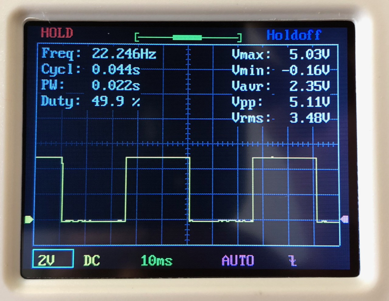

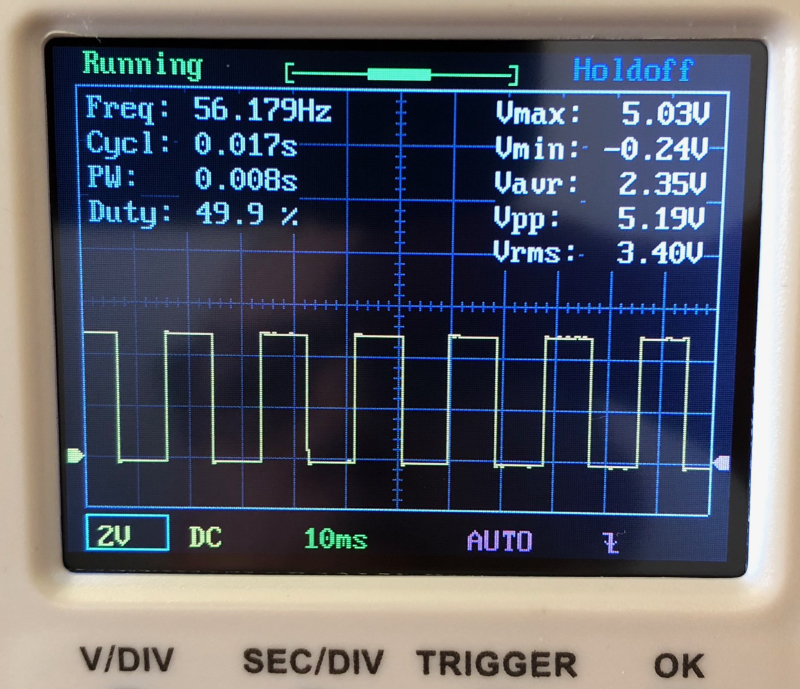

Ich habe heute meinen Seitenständersensor ausgebaut und mal vermessen.
Dazu habe ich ihn mit 5V Spannung zwischen den Kabeln blau (+) und schwarz (Masse, Ref) versorgt, und konnte am rosafarbenen Kabel das vermutete Rechtecksignal messen. Der Sensor erzeugt dieses Signal selbst, da er ja ausgebaut auf meinem Schreibtisch liegt.
So weit so gut. Nun aber das Problem: die Frequenz der Rechtecksignale mit und ohne Magnet, d.h. entsprechend Ständer oben oder unten, entspricht nicht der von Frank (aka Oberfläche). Zumindest nicht ganz.
Hier mit Magnet (entsprechend Ständer oben):
Hier ohne Magnet (entsprechend Ständer unten):
Wie man sieht, ist es bei mir so, dass die Frequenz bei "Ständer oben" höher ist, nämlich ca. 56Hz, und bei "Ständer unten" niedriger, nämlich ca. 22Hz.

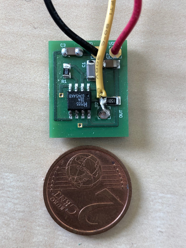

Ich hatte schon einen Taktgeber gebaut, bevor ich meinen Sensor ausgebaut und vermessen habe:
Voll optimistisch hatte ich den allerdings auf 40Hz ausgelegt. Jetzt muss ich ihn halt ein bisschen anpassen.
Der Hameg von Frank's Bild gibt 55 Hz Triggerfrequenz aus. Das ist normalerweise von Flanke zu Flanke, und kommt meinen 56Hz nahe.
Und auch die 20Hz Triggerfrequenz vom anderen Bild kommen meinen 22Hz nahe.
Ich werde meine Taktgeber-Schaltung für Testzwecke so aufbauen, dass ich die Frequenz in einem bestimmten Bereich ändern kann, um eine Frequenz von 55Hz herum.

Hier die Schaltung (dürfte ähnlich sein der oben verlinkten für 3,95€, Schnäppchen, kaufen!):
11081
Es sei angemerkt: das ist eine Bastellösung. Siehe meine früheren Anmerkungen.
