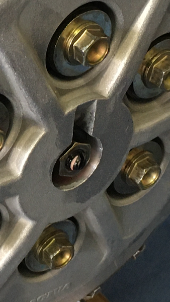

Mach doch mal ein Foto von deiner Kupplung, vielleicht ist da was spezielles verbaut.

Hast du die Kupplung überhaupt richtig eingestellt über die Schraube in der Mitte?
Ich fragte schon mal nach Fotos, so ist das doch ein Stochern im Nebel.
Da muss irgendwas falsch sein, das kann nicht an verschlissenen Federn liegen.

So schaut das da jetzt aus

Die Einstellschraube ist aber arg weit eingedreht, evtl liegt da schon das Problem. So sieht die bei mir aus (Einstellschraube mittig)
Ich denke das es eine Einstellungssache ist bei dir und nicht an den Federn liegt. Gruß André

Re: Fahrzeugschein Wxc und Kupplungsproblem
Ich habe sowas schon vermutet...
Um sie einzustellen, muss ich die Mutter lösen und dann die schraube raus drehen?
Hier http://www.haltdeinmaul.de/husky/Husky.pdf
Wird auf Seite 23 die Einstellung beschrieben.
