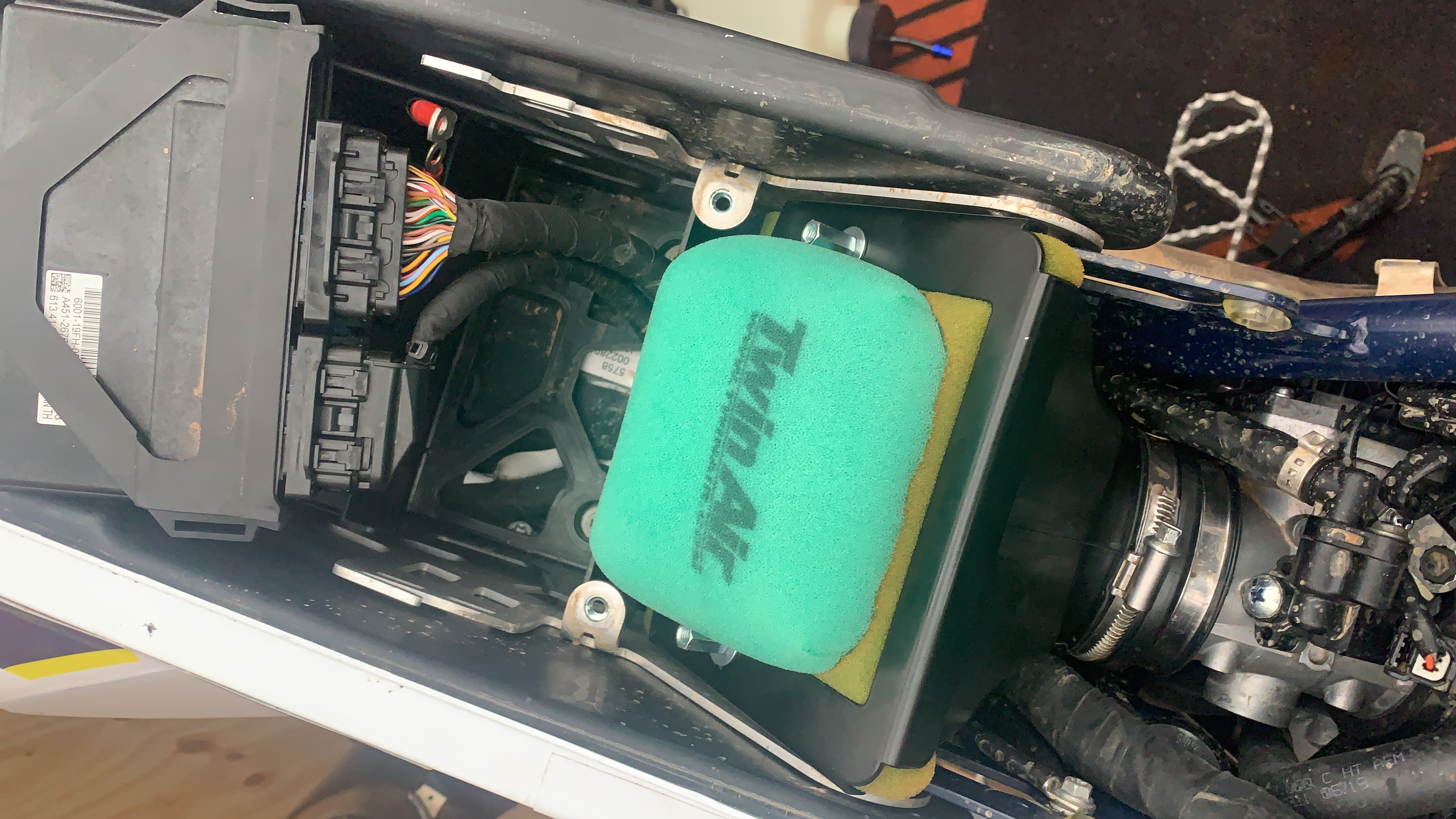

Moin zusammen,

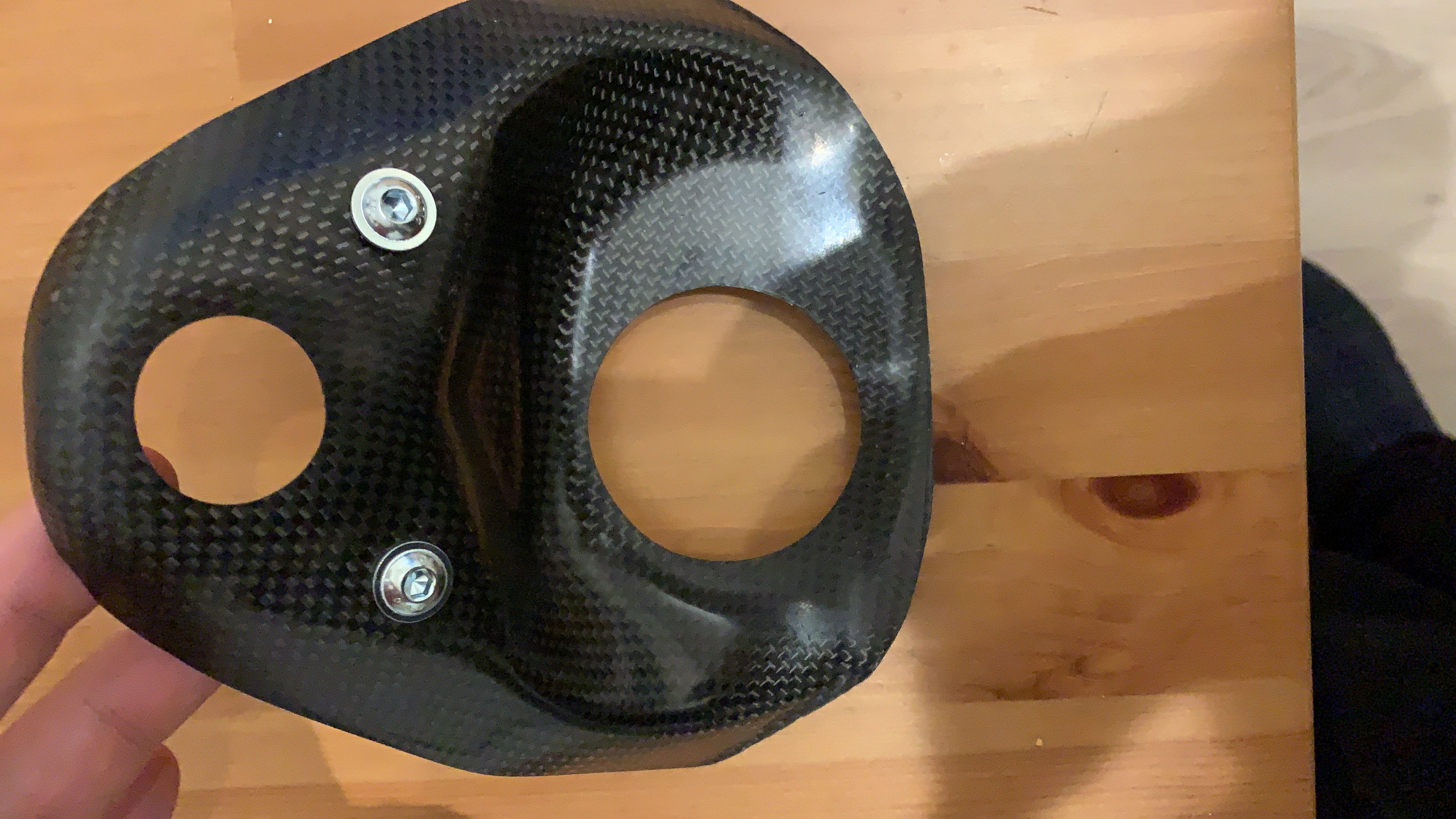

ich habe heute mal die Teile der Radelieferung ausgepackt. Sollte die Bohrung der Carbonabdeckung nicht mittig sein? :gigs:

El_heinzo hat geschrieben: 23.01.21 - 09:22 Moin zusammen,
Ey, Du Theoretiker... :evil1:
Bau den Kram doch erstmal zusammen, bevor Du meggaaahhhst :help:
Nein, das passt schon so. Wenn du den Luftfilterkasten draußen hast, wirst du sehen dass auf der rechten Seite der Kabelbaum läuft, und dadurch der Tank etwas schräg links montiert werden muss.
Deswegen ist auch das Loch für den Tankstutzen in der Blende etwas versetzt.
Re: Radegarage Zusatztank
Verfasst: 23.01.21 - 12:46
von El_heinzo
Vielen Dank, war nur etwas verwirrt weil die Abdeckung bei einem Kumpel mit einer 690er und Radetank mittig war.
Dann werde ich mich mal ans Werk machen :pc1:

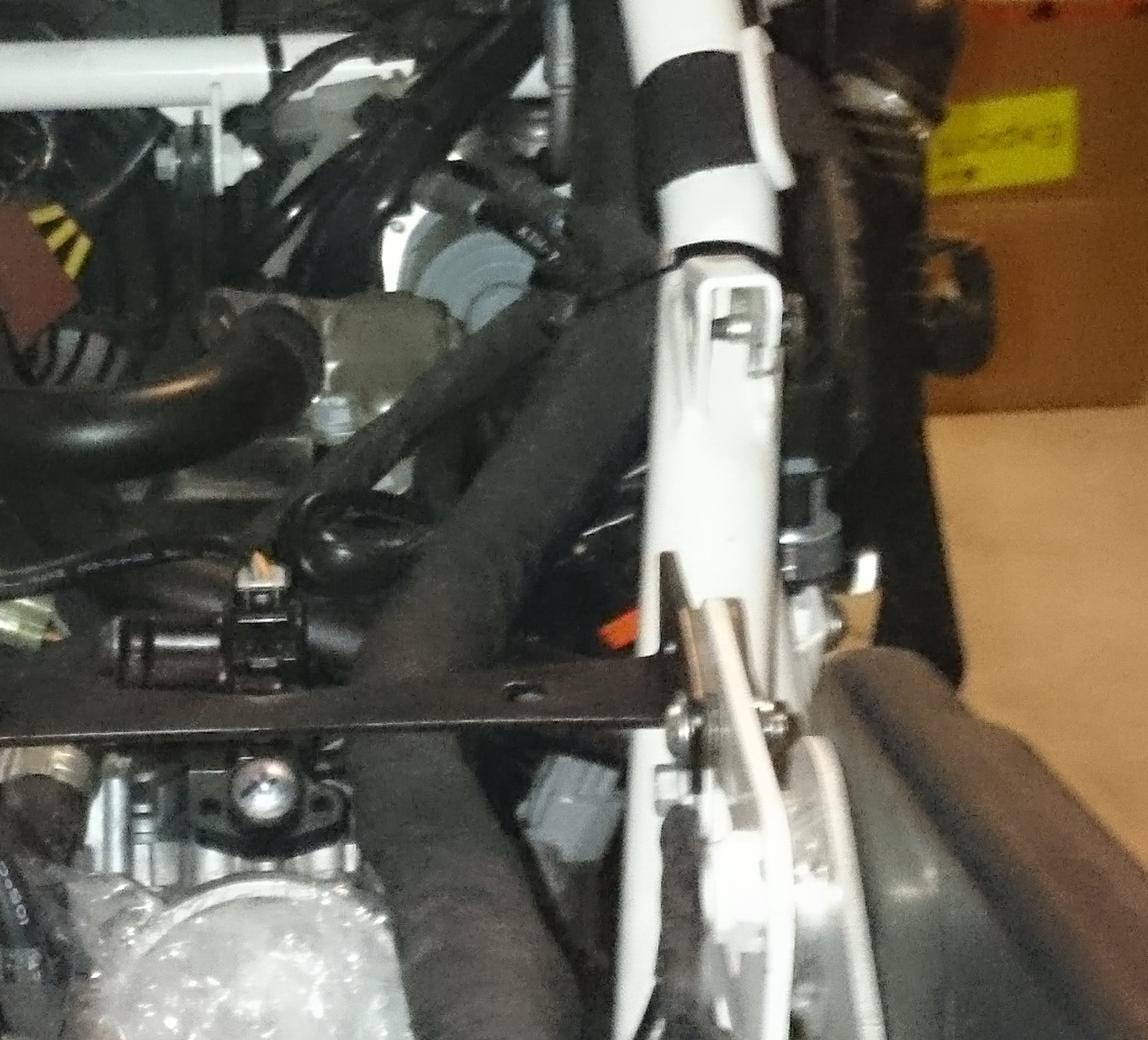

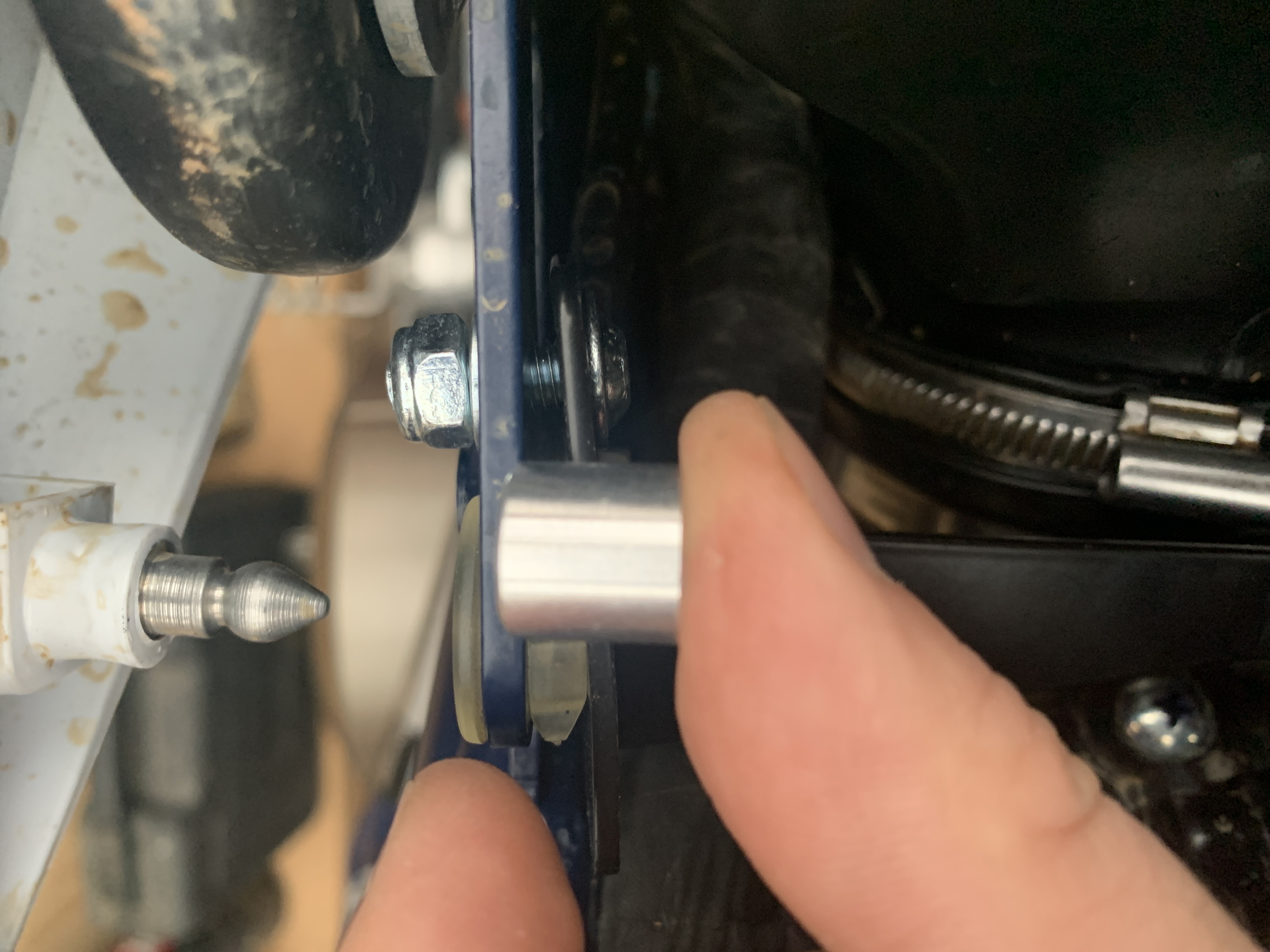

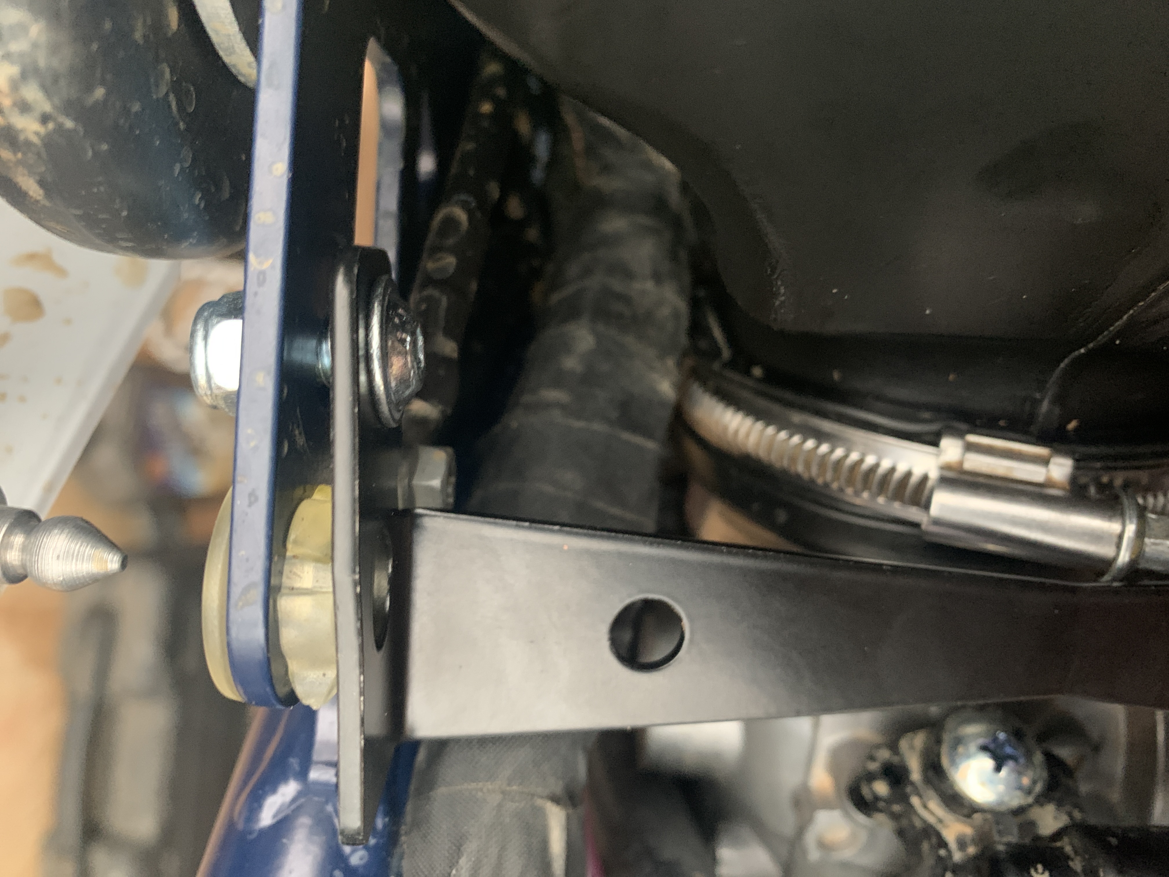

Ich brauche nochmal kurz eure Hilfe, sind da keine Distanzen bei dem Trägerblech vorgesehen?
Es war zwar eine dabei, die ergibt aber für mich keinen Sinn.
Verfasst: 23.01.21 - 14:57
von Hoschiyama
Soweit ich mich erinnere, war damals bei mir auch nichts dabei. Habe dann ein paar eigene Unterlegscheiben dazwischen gepackt, so das es ordentlich aussah.

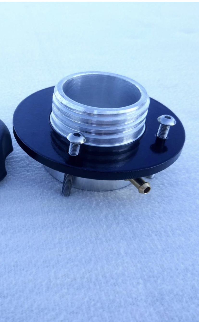

Naja der Hecktank hat ja am Tankstutzen eine Entlüftung. An dem Anschluss steckt bereits ein kleiner Schlauch welcher vor zum Aktivkohlefilter läuft. Der kommt weg und der Benzinschlauch vom Radetank dran. Ich werde da noch ne Schnellkupplung dazwischen setzen um den Tank falls nötig schnell ausbauen zu können.
Das ist der Stutzen ausm Zubehör von 3dmoto.pl
Da siehst du den Anschluss.

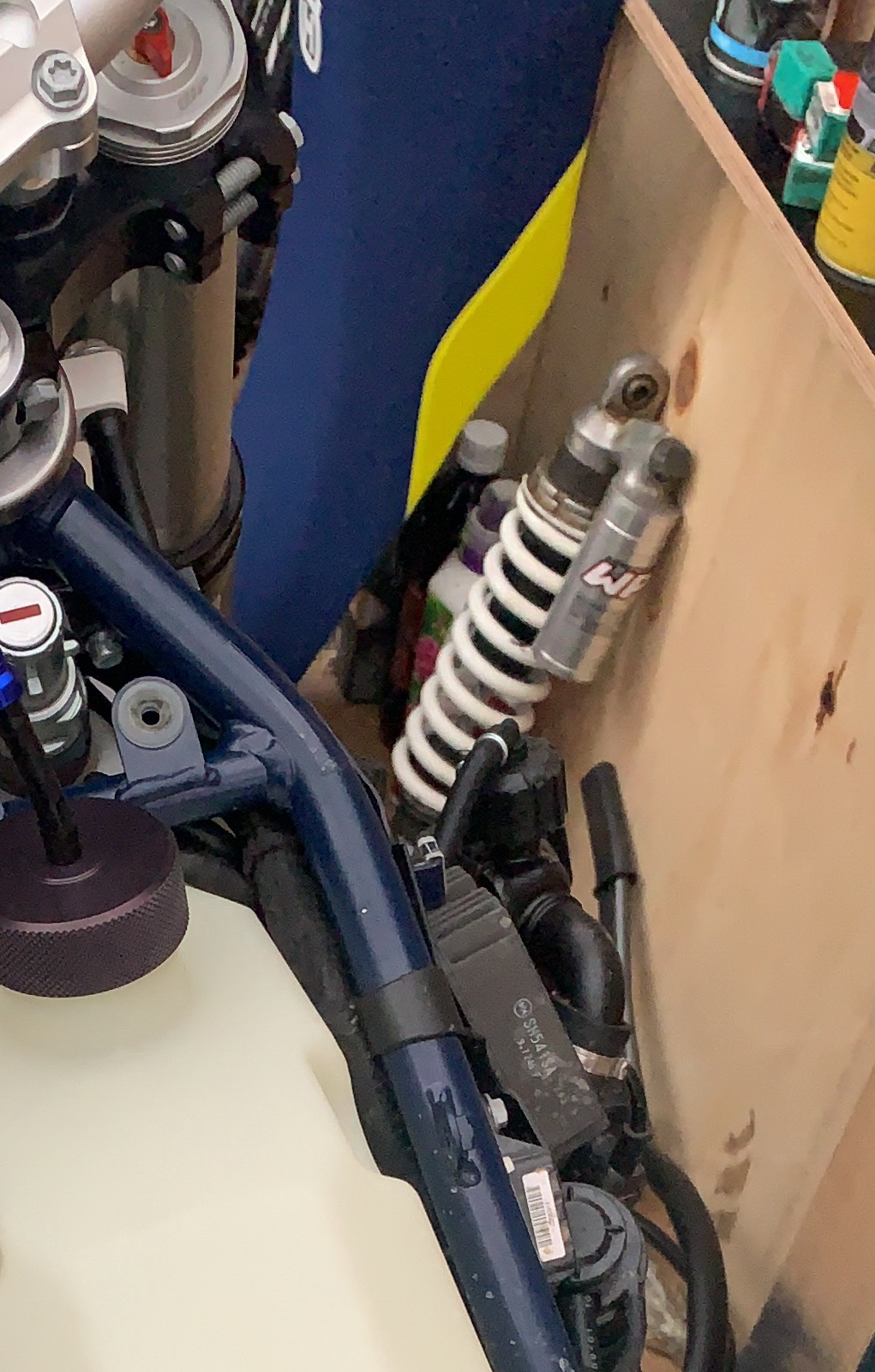

Verfasst: 24.01.21 - 00:23
von BRB
@El_heinzo

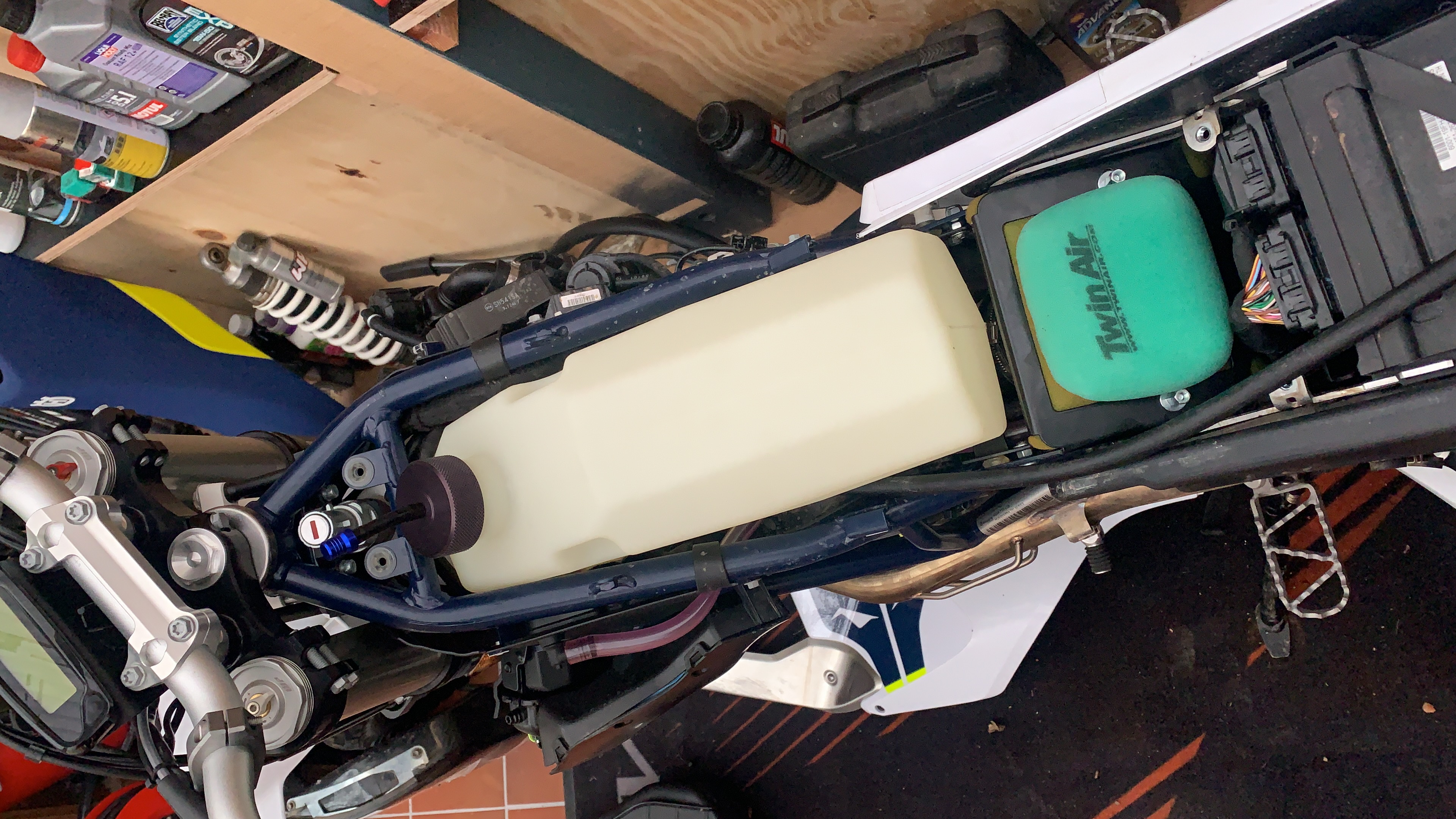

was sehen meine vom Alter geröteten Augen da...ein Federbein vonner echten LC4 :bübo:
