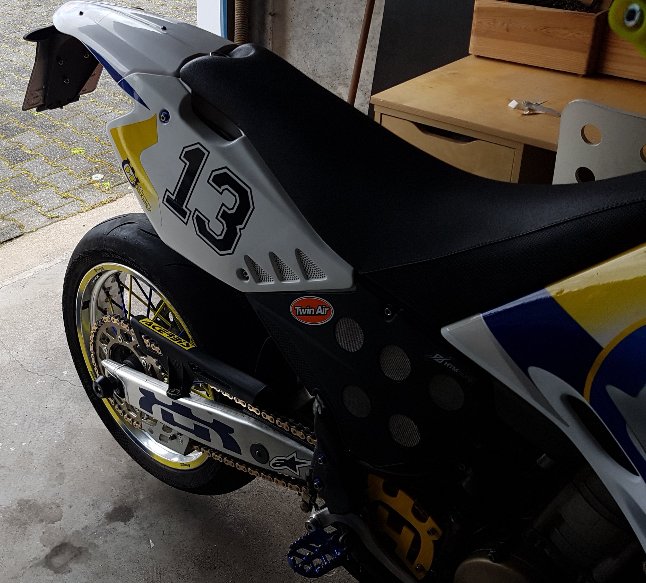

so...hinten bin ich jetzt fertig soweit.
Nur der gelb/blaue Sitzbankbezug muss noch her.
Nun erstmal vernüftige Hebel zurecht bauen.
Gibt ja irgendwie nix für die alten Teile, nur die "langen" originalen.
Und hoffentlich wird bald mal das Wetter besser.
