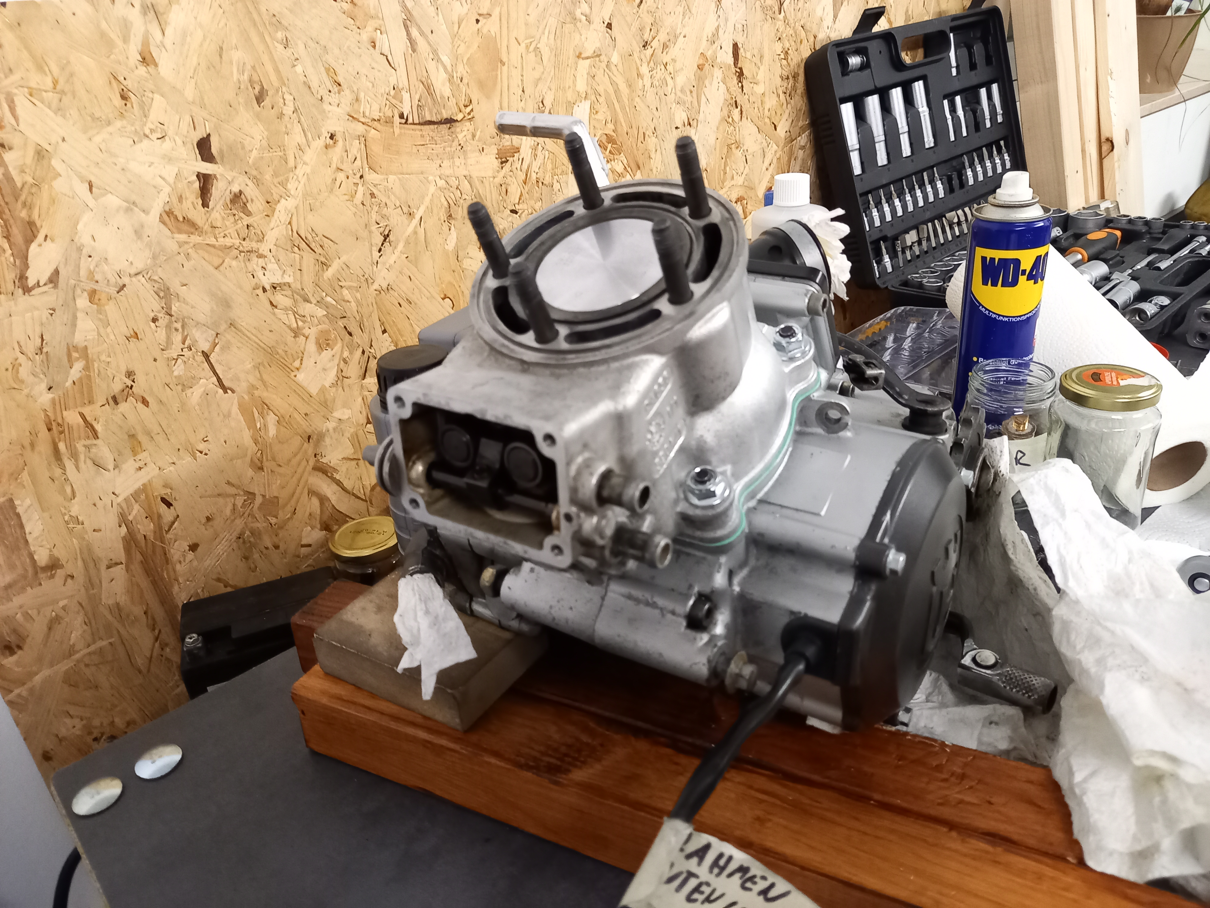

Mal wieder ein Zwischenstand:

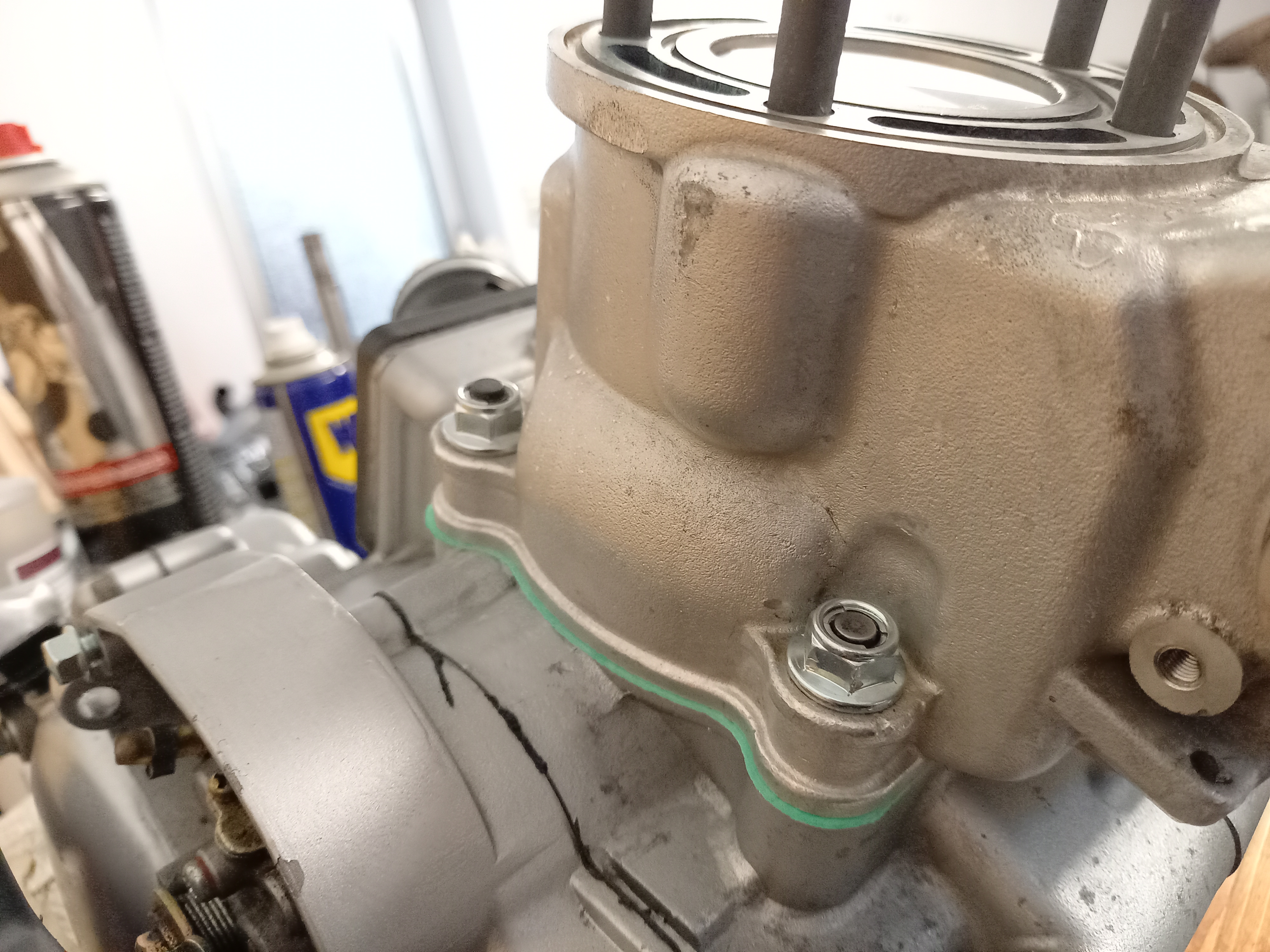

Neuer Kolben ist eingebaut und Zylinder mitsamt Auslasssteuerung wieder drauf.
Mir ist jetzt allerdings aufgefallen, dass einer der Stehbolzen offenbar etwas zu weit drin ist, kann mir das aber nicht erklären, da die ja alle gleich lang sind.
Stört nicht großartig, würde es auch einfach so lassen, wundert mich aber trotzdem. War vorher nicht so.
Die Plastikdinger konnte ich ganz gut mit einem Schraubenzieher loshebeln und dann mit einer Zange rausziehen. Ich glaube, ein paar kleine Bröckchen sind mir auch in den Rahmen gefallen, aber macht ja nichts, in 200.000 Jahren haben die sich eh aufgelöst :lol: .

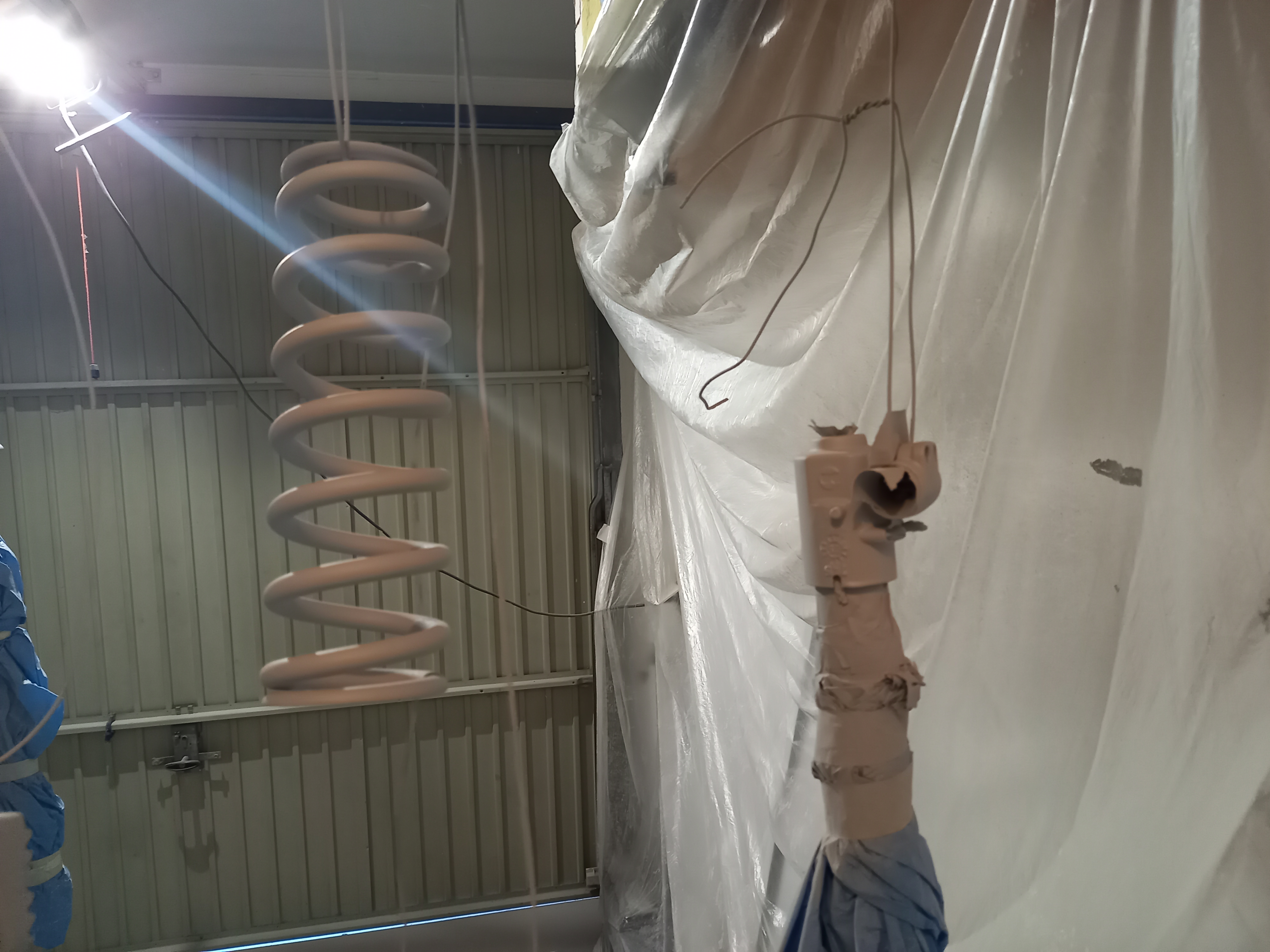

Ansonsten bin ich jetzt dabei, das Federbein optisch aufzubereiten. Feder soll lackiert werden, die Einstellringe sind ziemlich verhunzt, versuche die wenigstens ein bisschen zurechtzuschleifen. Am Ausgleichsbehälter haben sich die Aufkleber teilweise abgelöst, habe die unschönen Stellen jetzt mit dem Cuttermesser rausgeschnitten, das ging ziemlich gut.

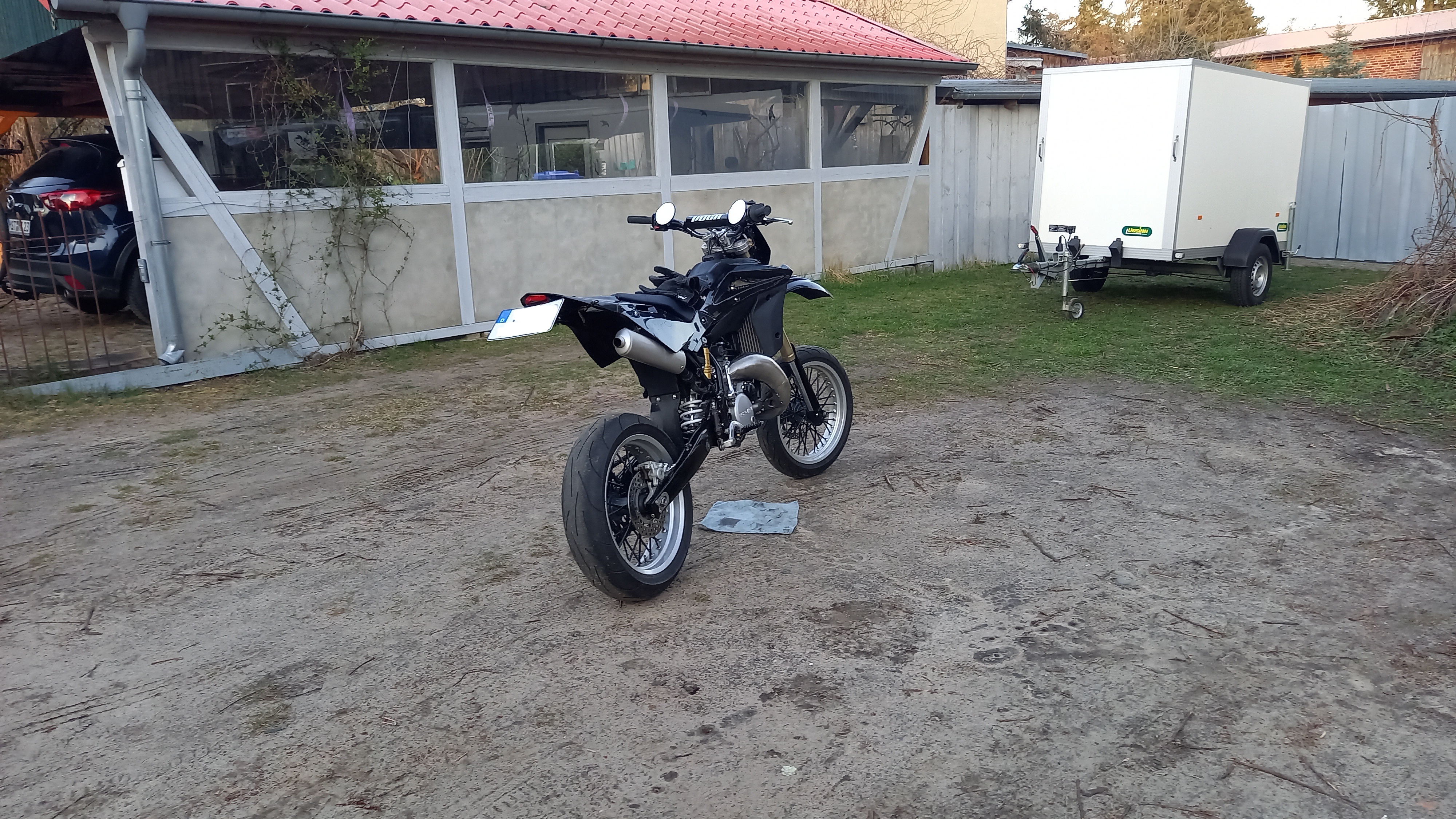

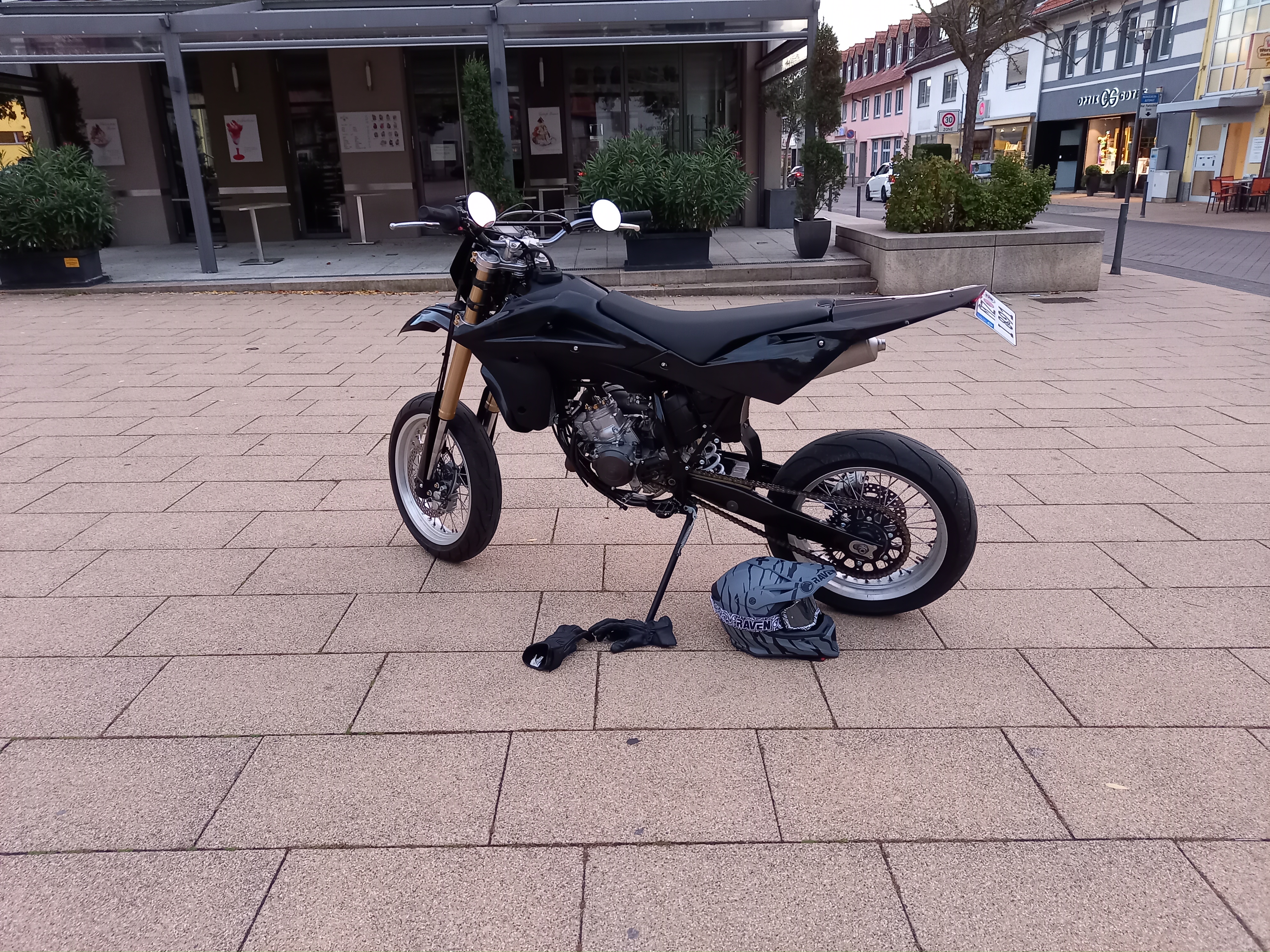

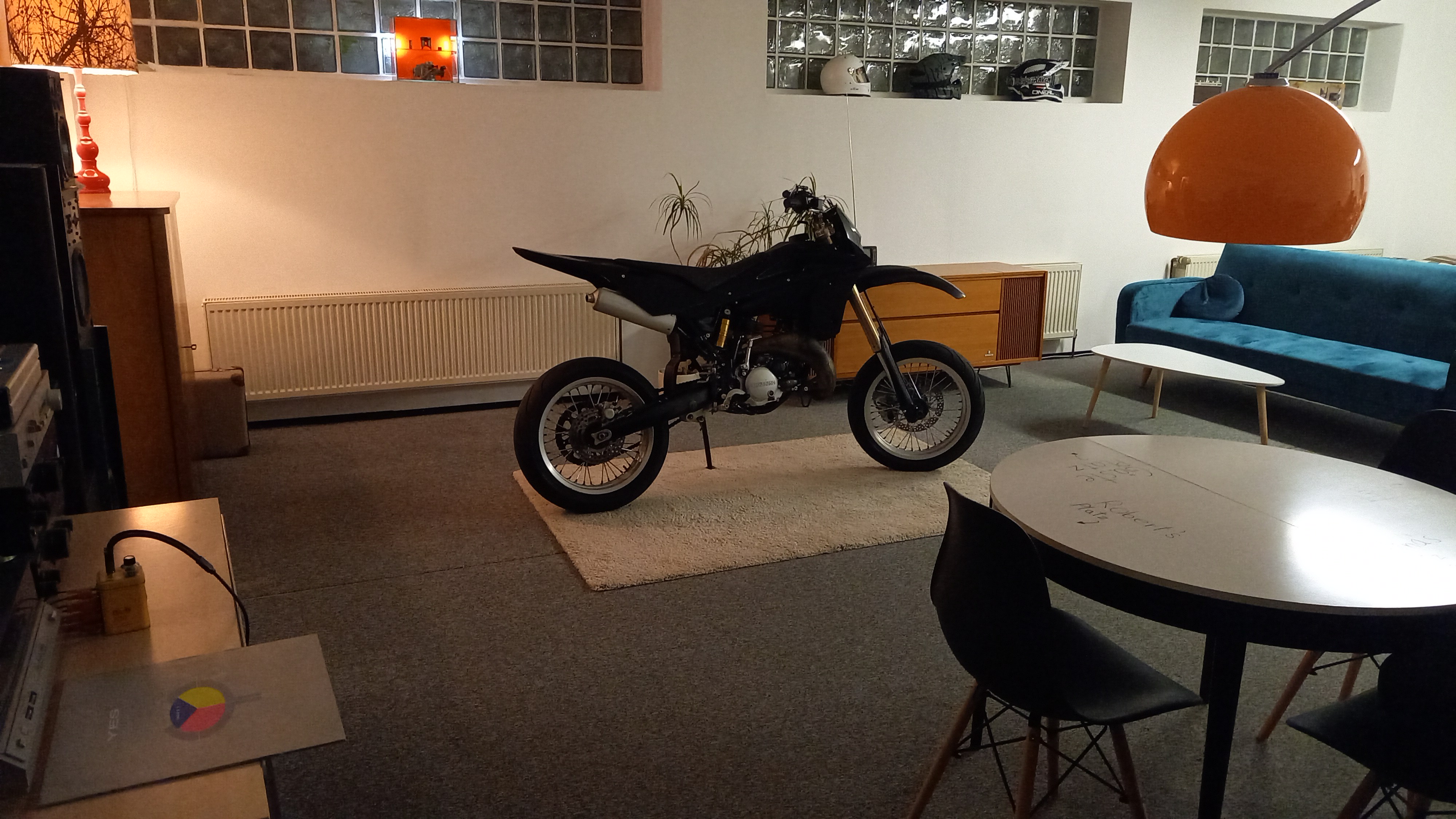

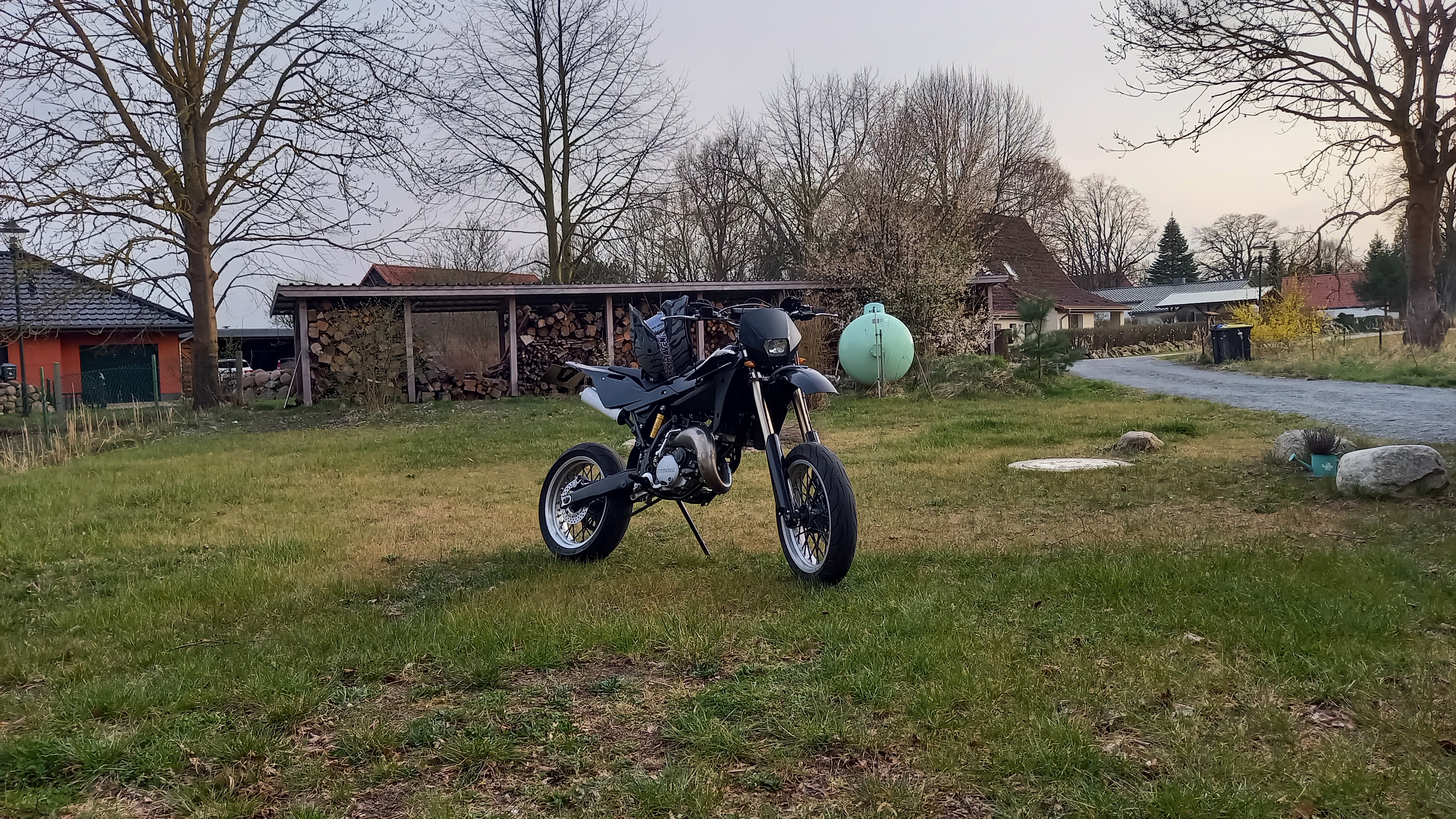

So, nachdem einige Zeit vergangen ist, melde ich mich auch mal wieder zu Wort. Die Husky ist soweit "fertig", auch wenn es hier und da natürlich noch Kleinigkeiten gibt.

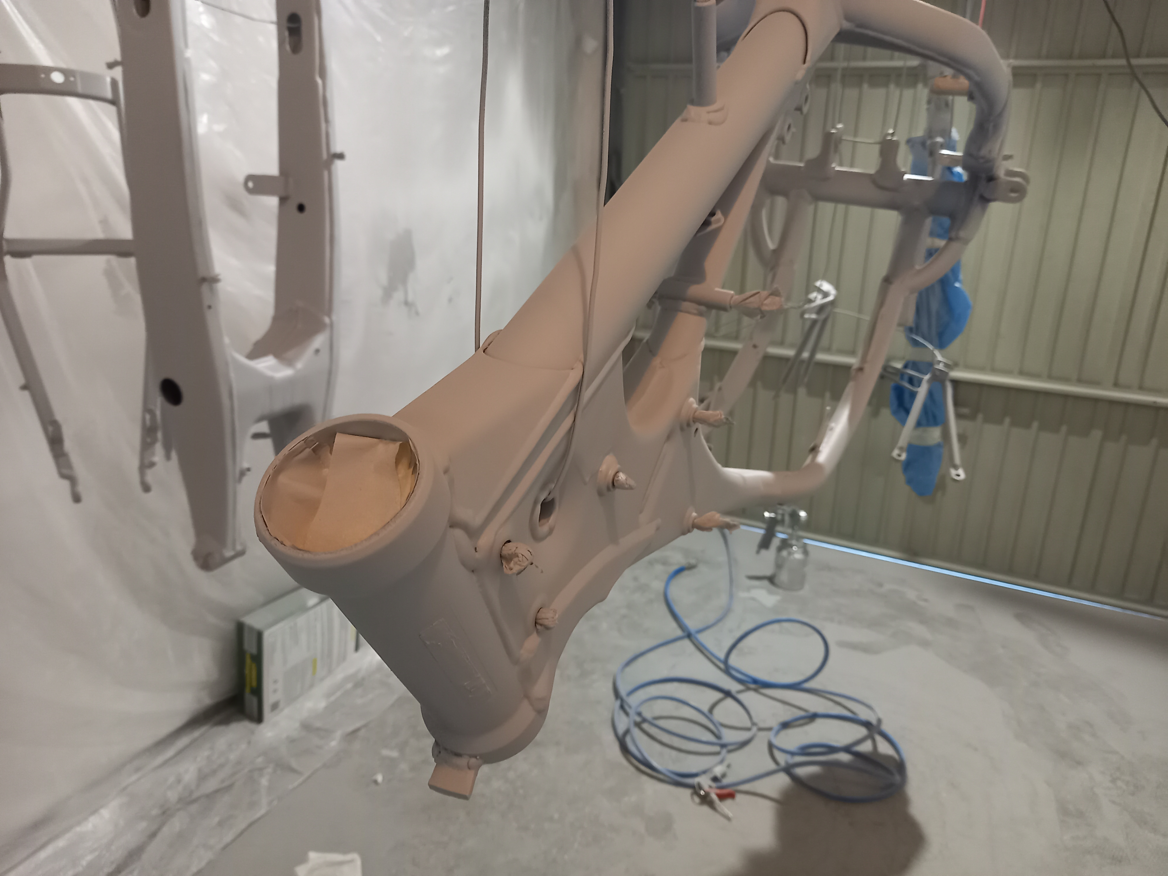

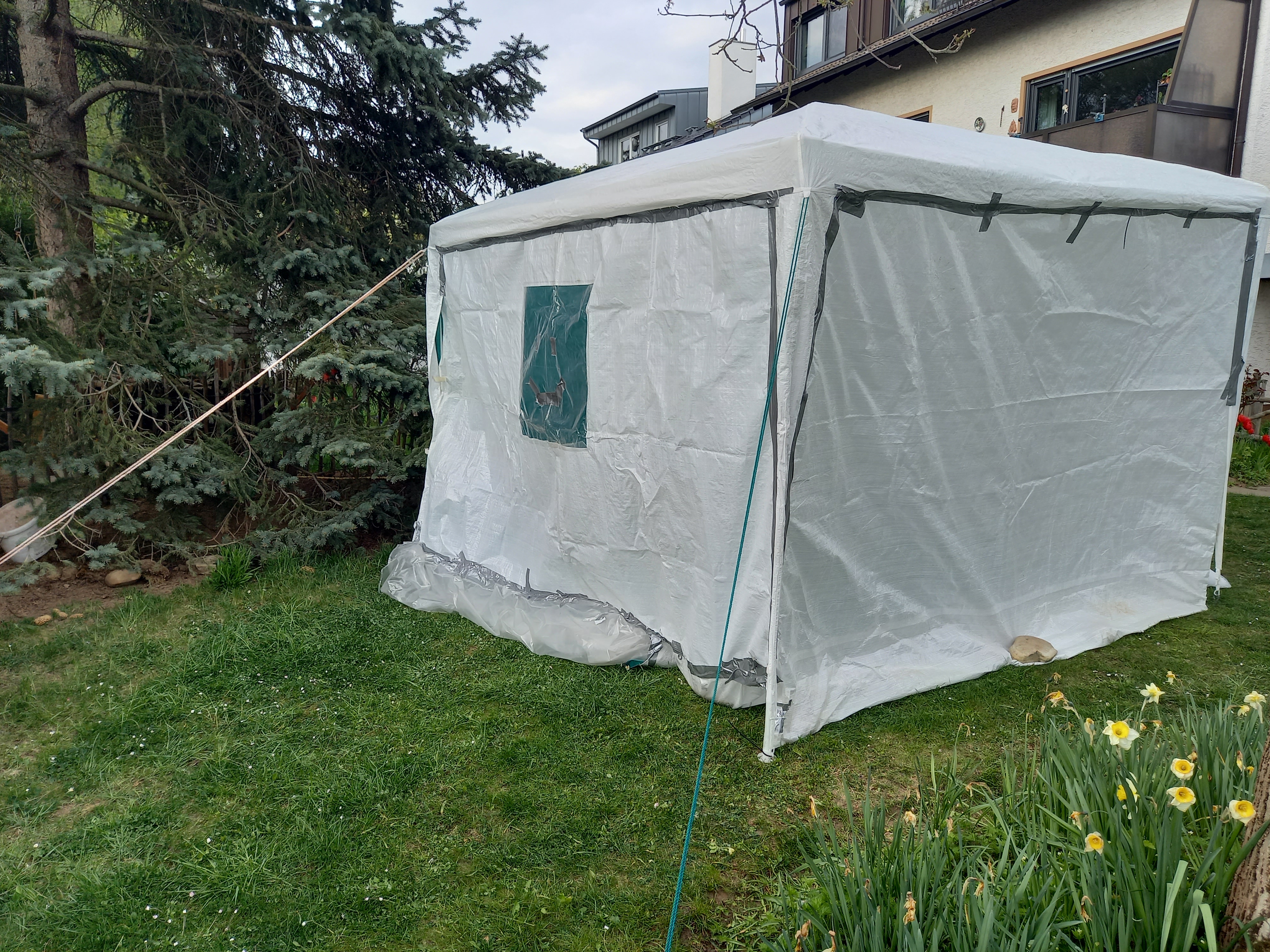

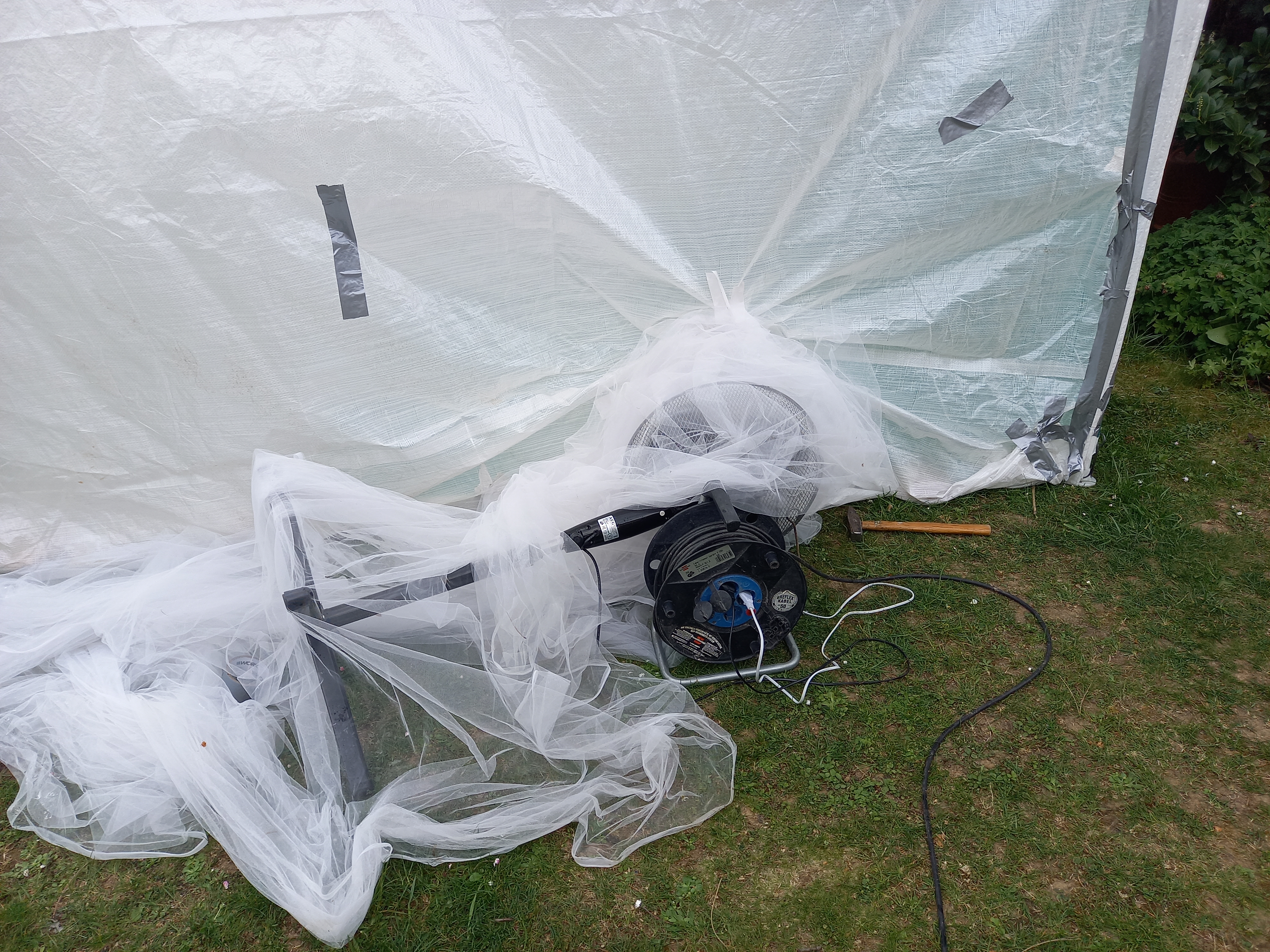

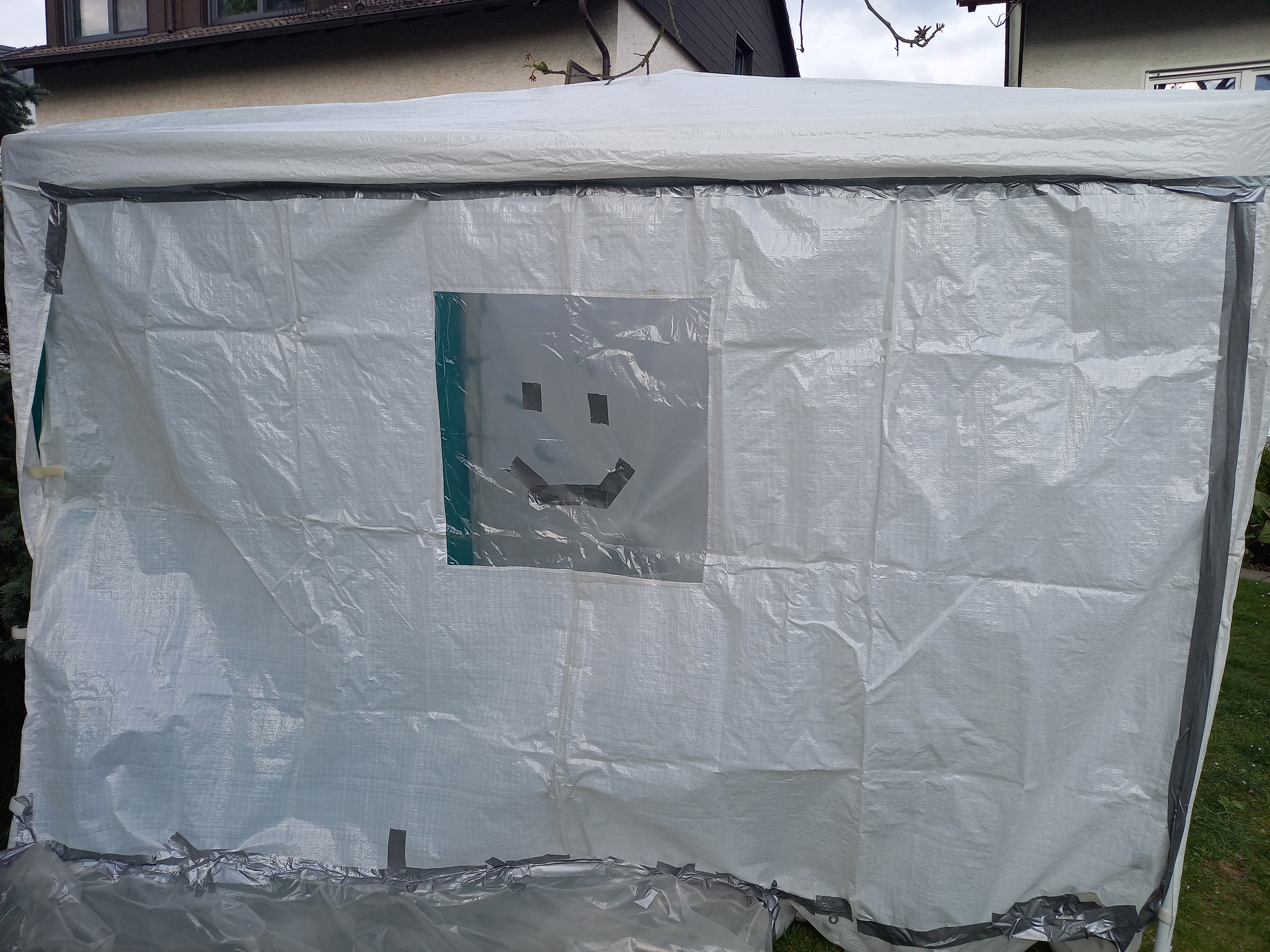

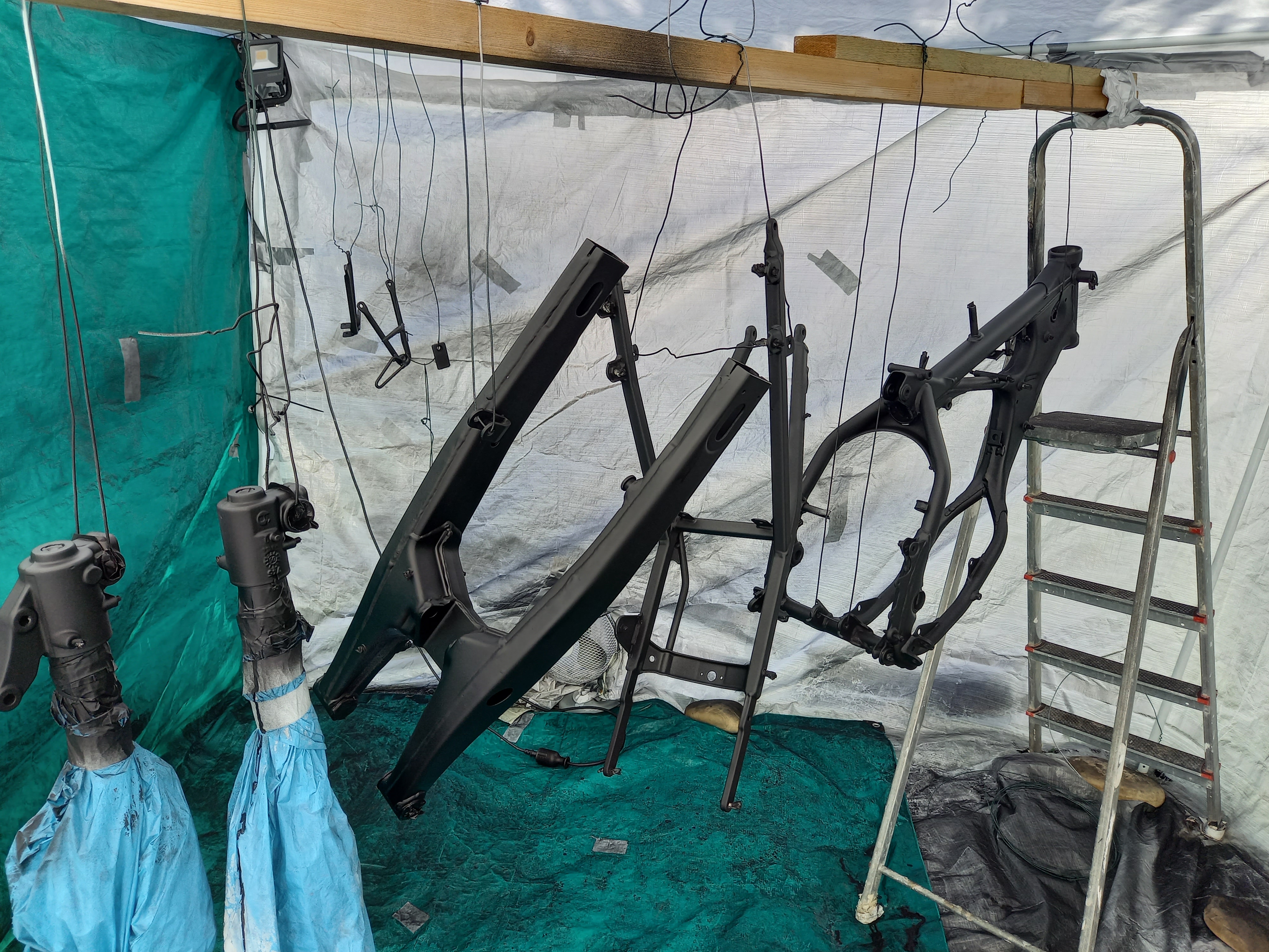

Im Sommer hat mich das Lackieren des Rahmens sehr lange aufgehalten, da ich es so gewissenhaft wie möglich angehen wollte und ich sehr sehr sehr viel geschliffen habe.
Nachdem ich trotz abkleben die gesamte Doppelgarage mit Füllerstaub bedeckt hatte, musste ich auf einen Billigpavillon im Garten ausweichen, von dem am Ende nichts mehr übrig war.
Der Zusammenbau ging danach doch recht schnell, so dass ich im Spätsommer die erste Probefahrt machen konnte. Der Hobel läuft wie eine eins, klingt sehr anständig mit dem WR Auspuff und selbst gedrosselt ist man kein Verkehrshindernis. Ich bin wirklich zufrieden mit dem Moped.

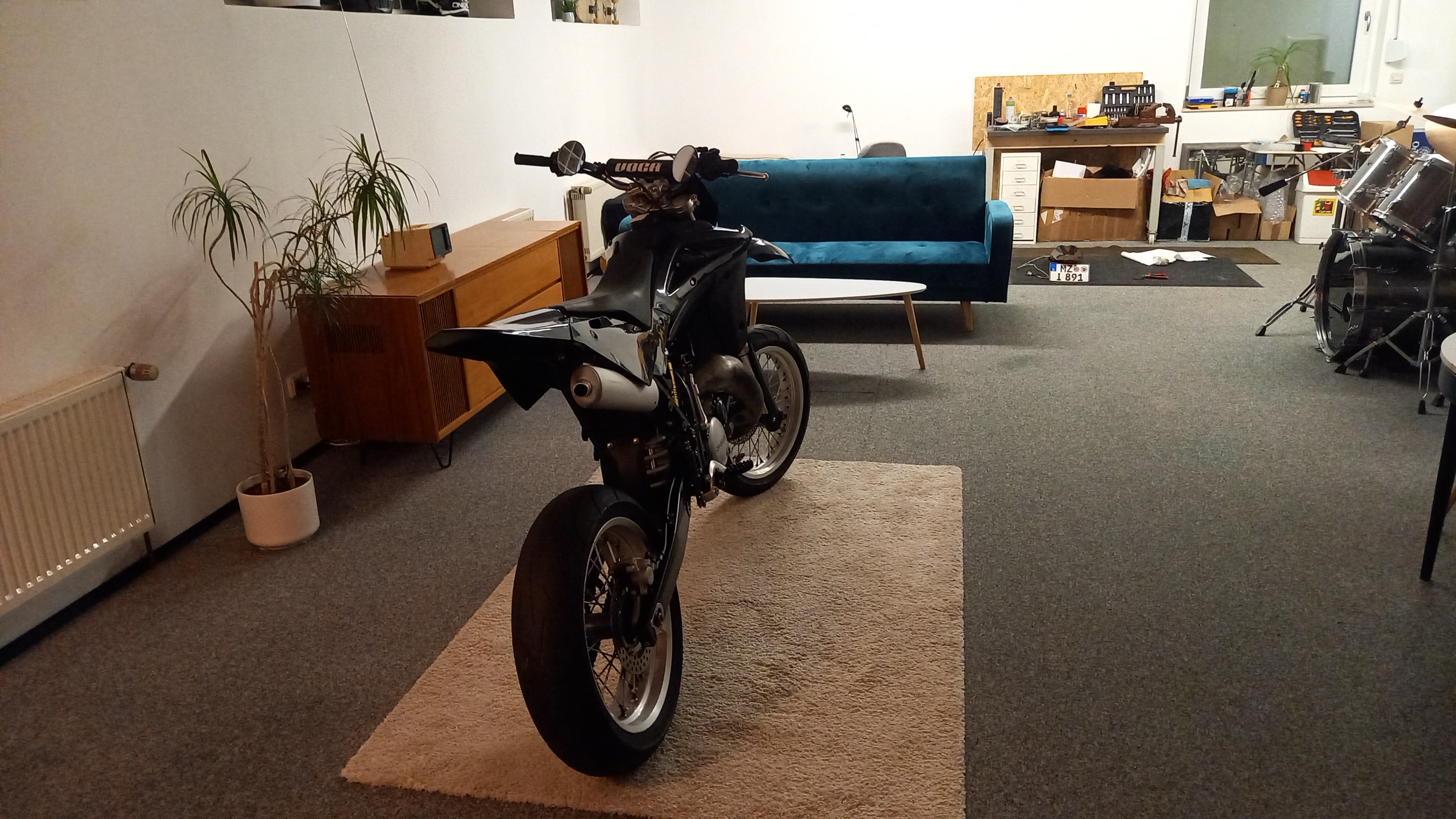

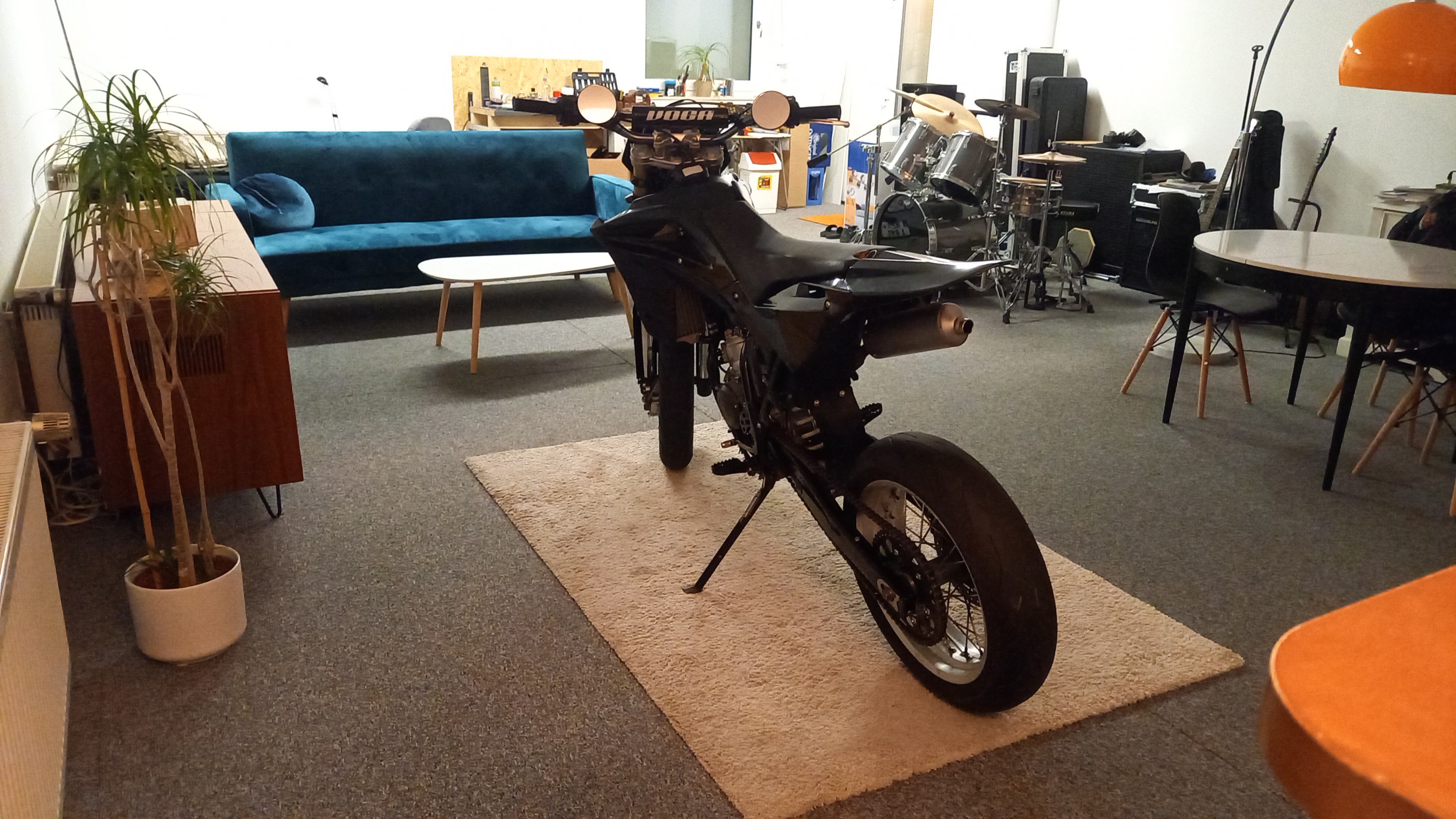

Hat lange gedauert, mein Bericht, ich weiß, werde aber in Zukunft versuchen, regelmäßige Updates zu geben. Abschließend kann ich sagen, dass sich der Rebuild gelohnt hat (auch wenn er noch nicht endgültig abgeschlossen ist), das Erscheinungsbild des Motorrads ist ein ganz anderes, ist aber auf den Bildern nicht ganz so drastisch, wie in echt.
Falls jemand fragen hat, meldet euch gerne bei mir.

Gratuliere, coole Arbeit und hübsche Lackierkabine hast du da ;-)

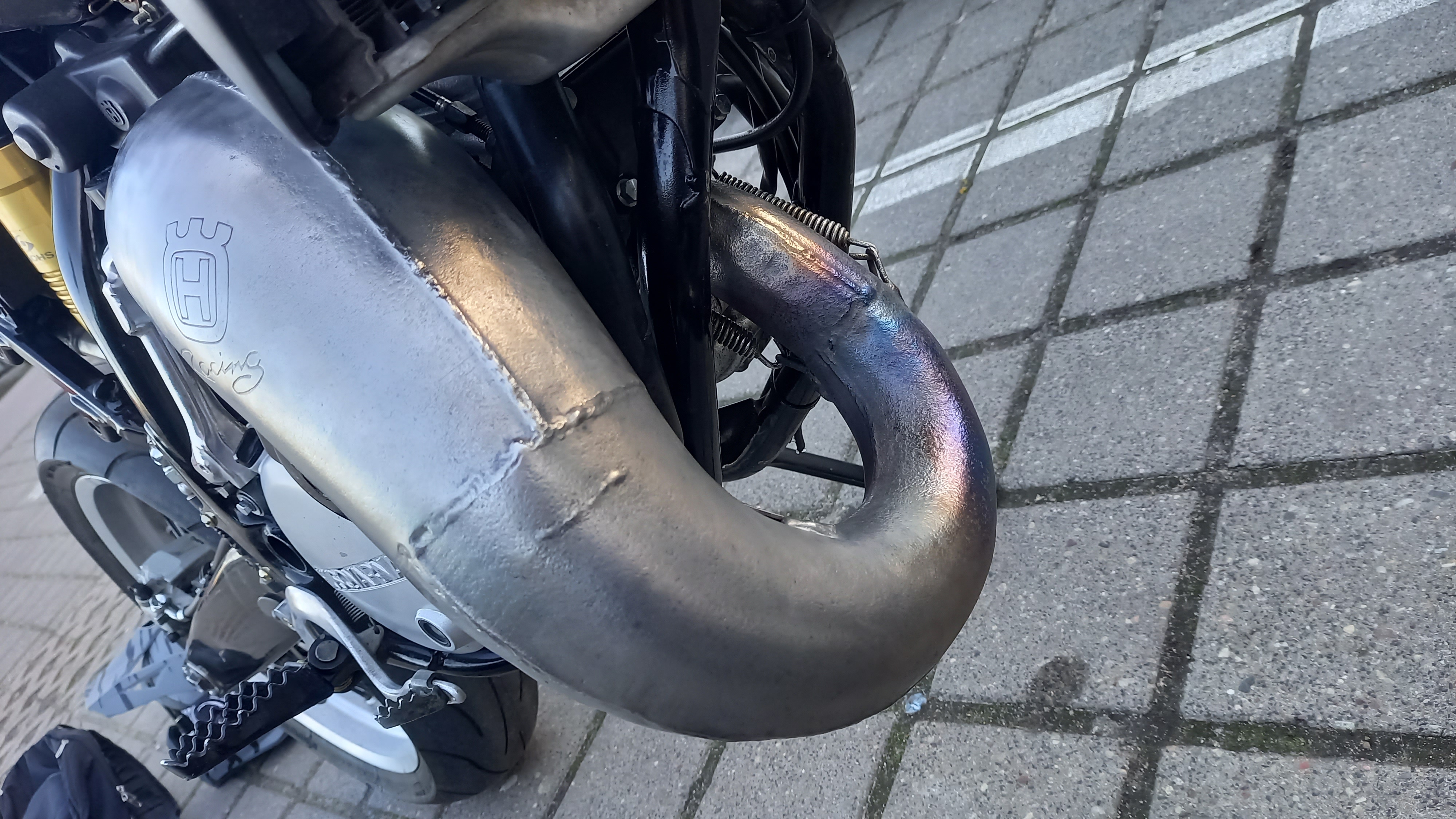

Krümmer aufgearbeitet und dezent poliert (Ja, mir ist bewusst, dass es ein Stahlkrümmer ist, und dass man ihn regelmäßig ölen und evtl. nachpolieren muss).
