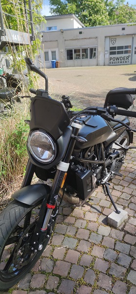

Die Befestigung ist, wie geschrieben, auch nur provisorisch zum testen und kann so natürlich nicht bleiben.
Den Druck vom Oberkörper nimmt das Minniding aber auch gut weg.

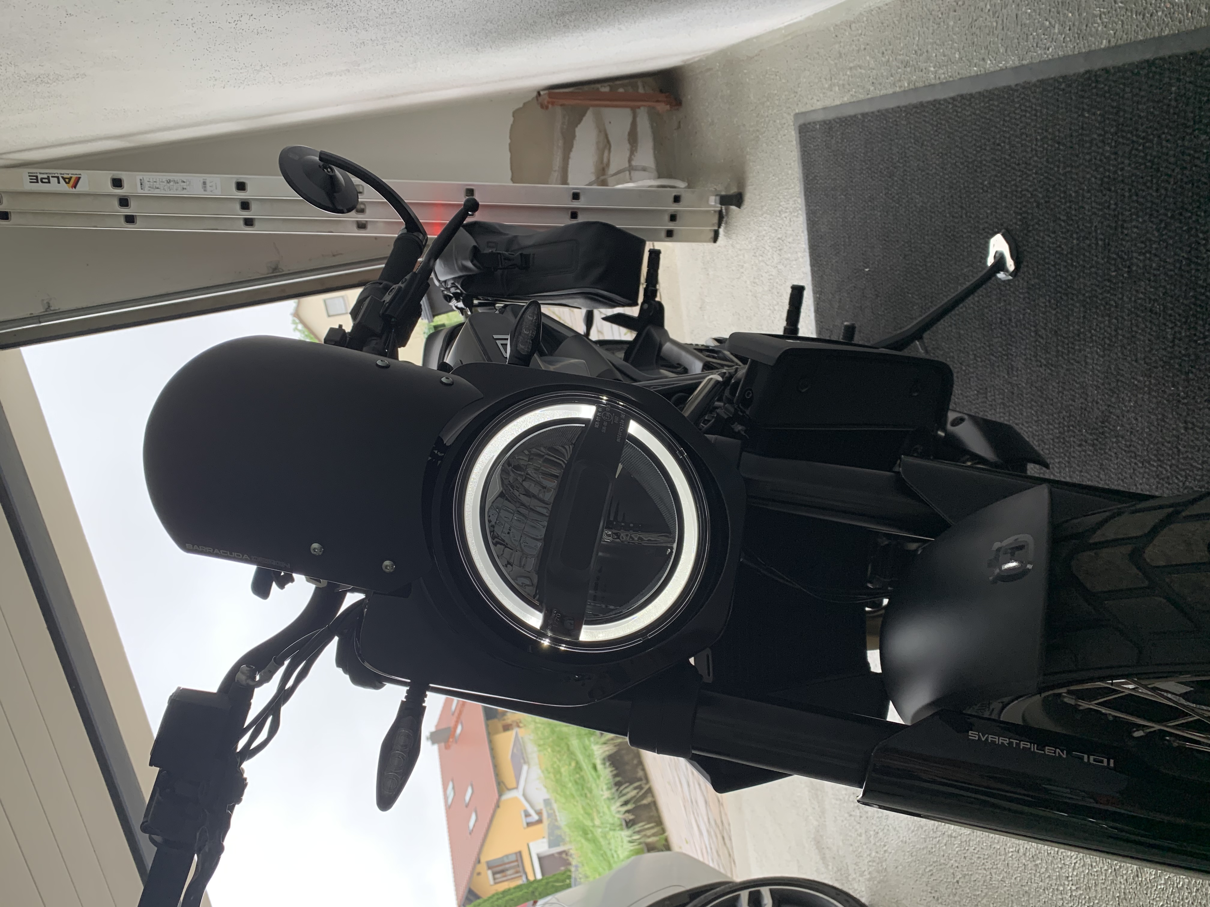

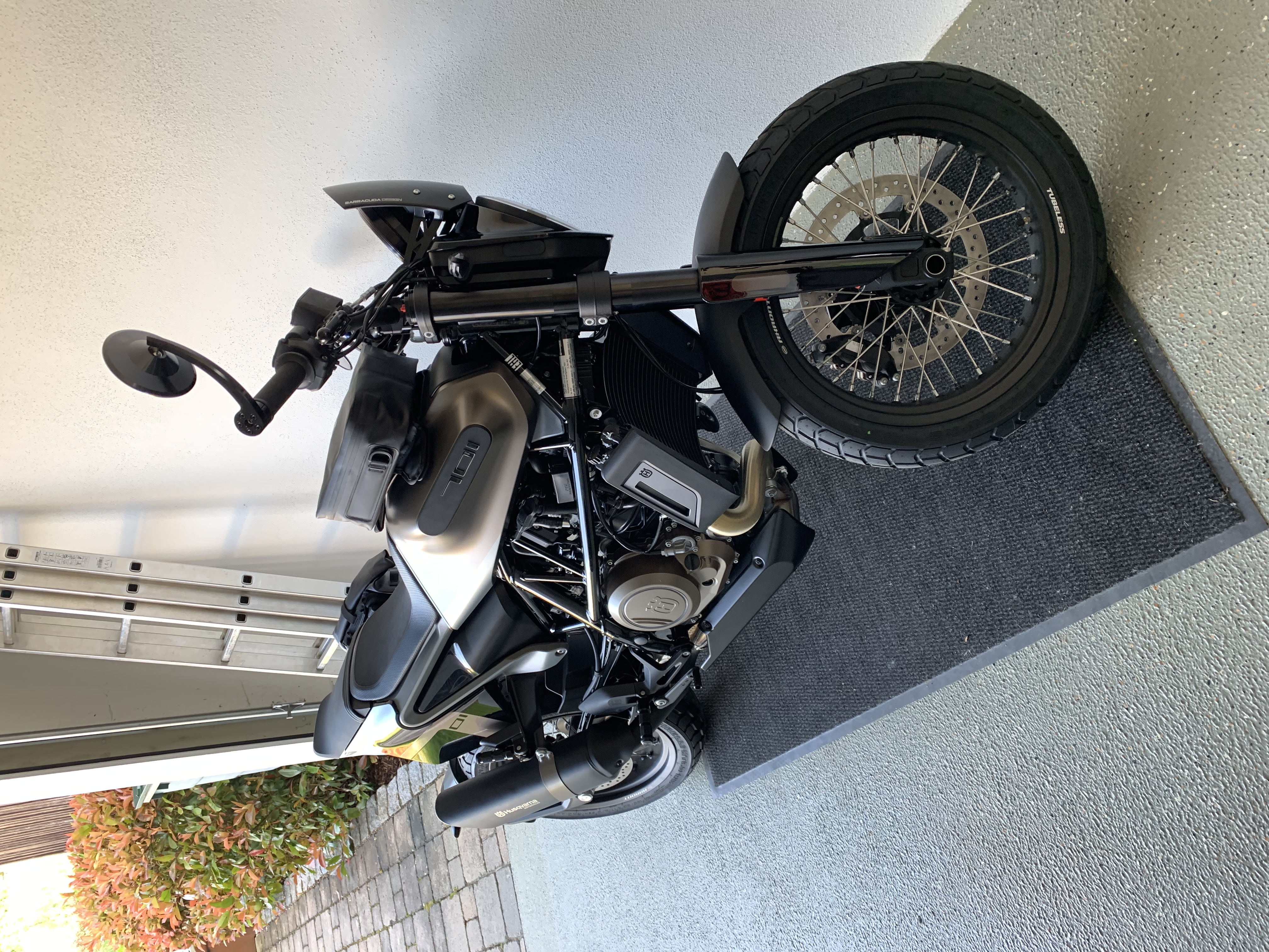

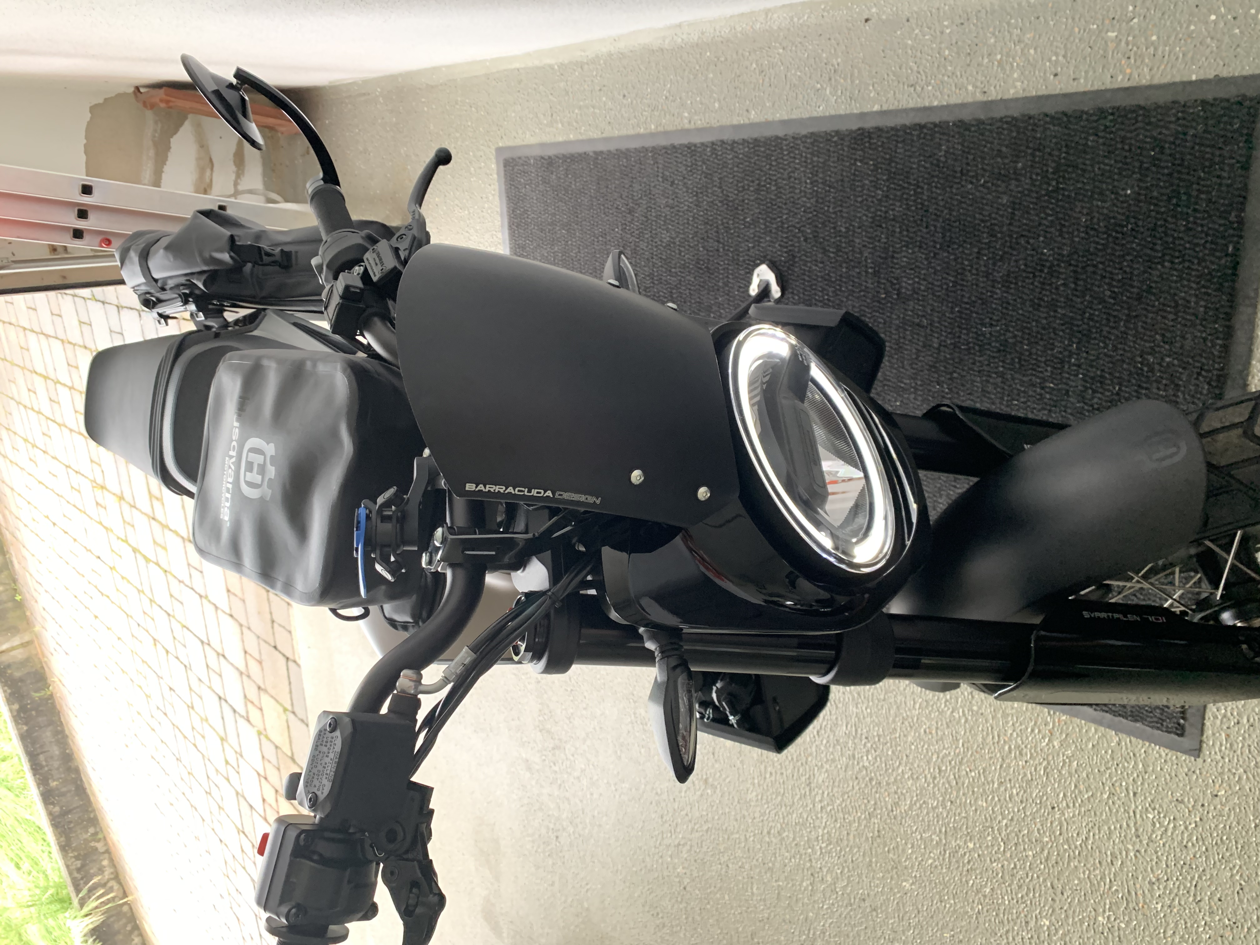

Habe meine Svarti jetzt endlich geliefert bekommen und gleich veredelt, tank und Seitentasche, reflektoren entfernt und mit schwarzen Reflektoren ( Folie ) ersetzt, standfuß Verbreiterung, Husky usb Kit am Lenker positioniert, Quad Lock halterung mit vibrations Dämpfer befestigt, tacho Umbau mit Polarisierungs Folie selbstklebend, tacho Cover aus gefrästem Aluminium, barracuda windschild.
So sieht sie jetzt aus… Gruß

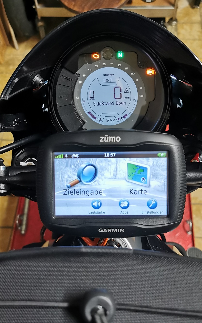

Re: Svartpilen 701 Windschild
Sieht fast genau so aus.

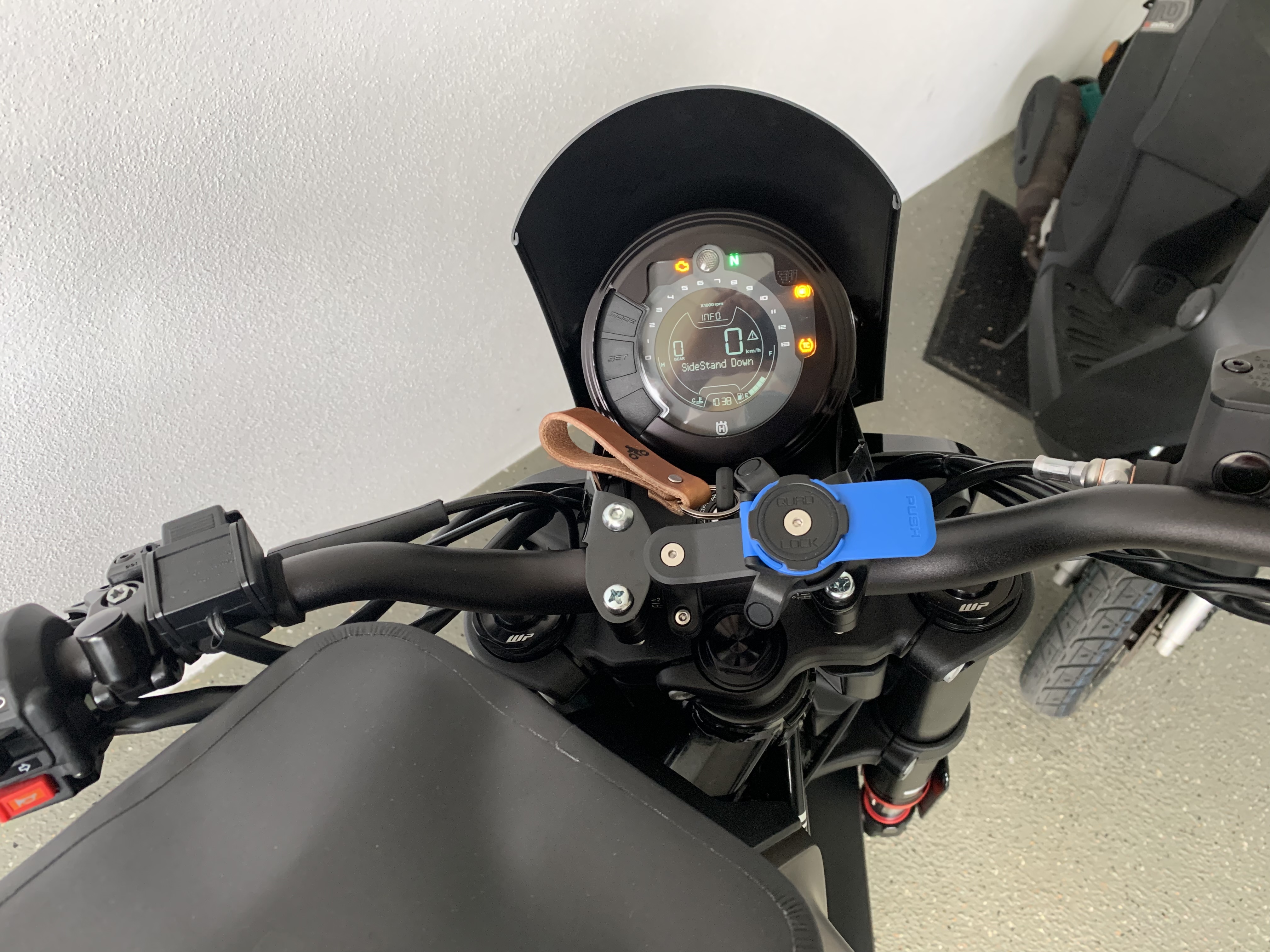

Ich habe nochmal etwas nachgearbeitet mit der Befestigung des Schild. Verwendet nur das Material was dabei war. Etwas besser nun aber schön wäre anders

Gefällt mir gut das Barracuda Windschild. Gibt es leider nur für die 401er nicht. Werde wohl aus dem orig. Zubehör zurückgreifen. Ist fast preislich auf demselben Level. Habe auch die Blende von Wunderlich um den Tacho aufzuhübschen. Die orig. Reflektoren und ein wenig Silikon würde ich trotzdem bereit halten. Ohne E-Nummer auf der Folie wird es eng.Madlip1002 hat geschrieben: ↑06.06.21 - 10:08 Habe meine Svarti jetzt endlich geliefert bekommen und gleich veredelt, tank und Seitentasche, reflektoren entfernt und mit schwarzen Reflektoren ( Folie ) ersetzt, standfuß Verbreiterung, Husky usb Kit am Lenker positioniert, Quad Lock halterung mit vibrations Dämpfer befestigt, tacho Umbau mit Polarisierungs Folie selbstklebend, tacho Cover aus gefrästem Aluminium, barracuda windschild.

Die Original Reflektoren hab ich immer dabei, doppelseitiges Klebeband ist drauf, so kann ich weiter fahren nach einer Kontrolle.
Dass Schild wurde für die Svartpilen701 gemacht, hat aber keine e Nummer, habe einen schrauber mit dem passenden Bit dabei, für den tüv kommt alles ab bzw. Dran, danach gleich wieder Retour;)
