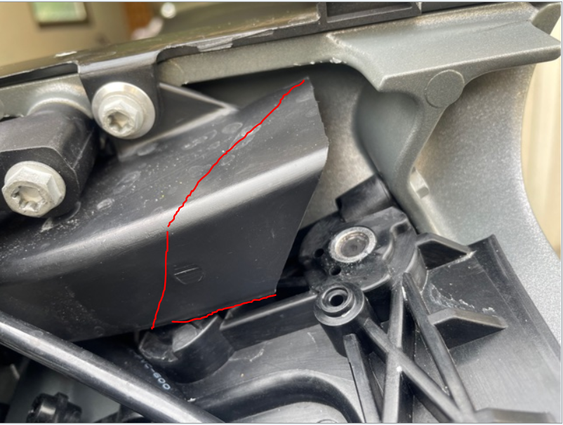

die "Rüssel" lassen sich sogar im eingebauten zustand am ende mit einem Sägeblatt oder Puck säge diagonal einsägen und unten mit dem Cutter schneiden, so dass sie auch zur Mitte hin offen stehen und damit die Ansaugöffnung nicht mehr so vom Rücklicht eingeengt wird.... das hilft evtl. etwas um den Durchsatz dort zu erhöhen .....
habe ich so gemacht - kann aber nicht objektiv belegen ob das im Detail irgendwas gebracht hat ...

Zu meiner Konfiguration - abgeschrägte "Rüssel" (siehe oben), Sprint Sportluftfilter (verstärkt auch das Ansauggeräusch unter Last) und ein Rapid Bike Easy zur verminderung des Mager Ruckelns durch anfettung des closed Loop Regelbereichs.
