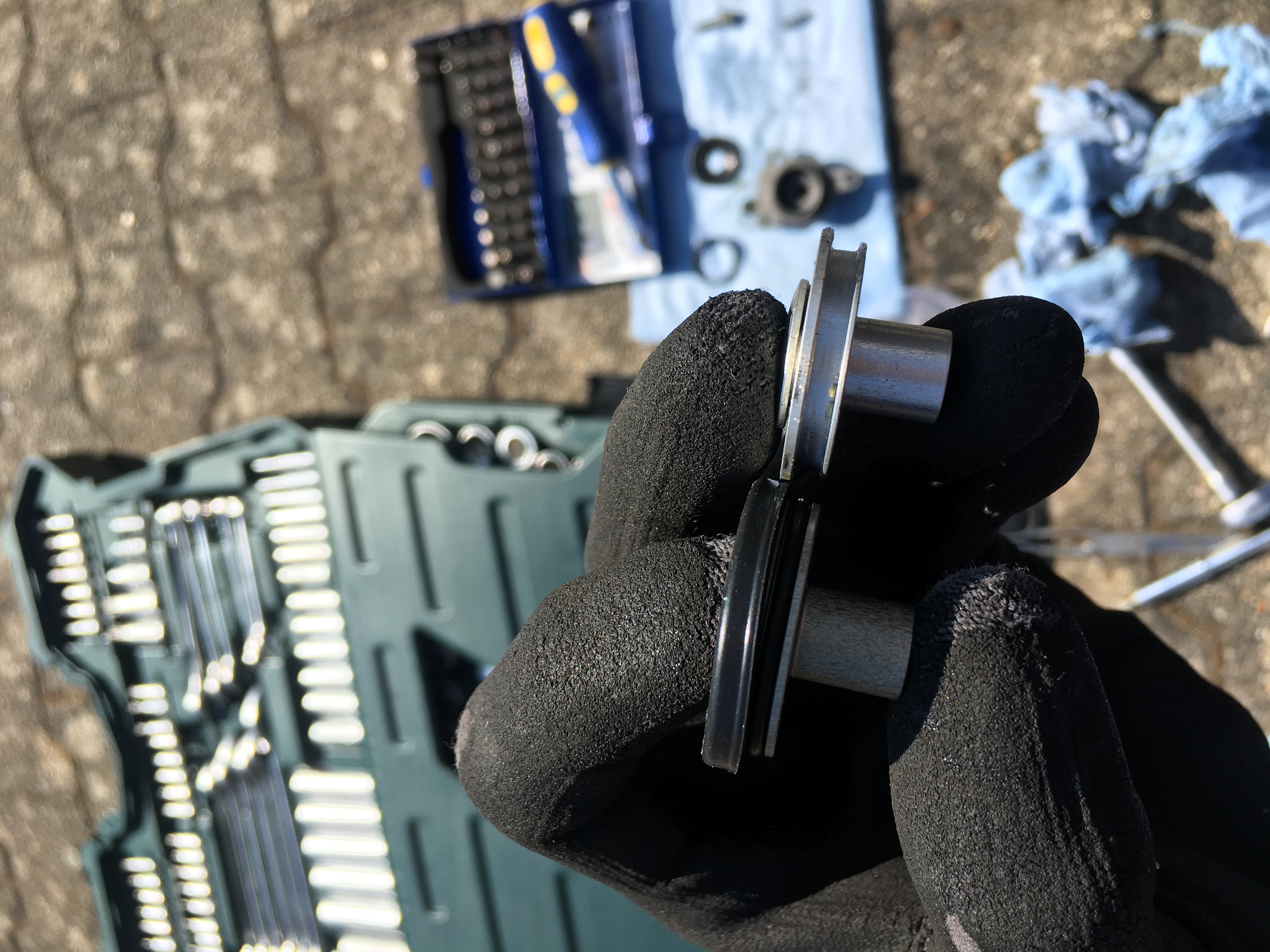

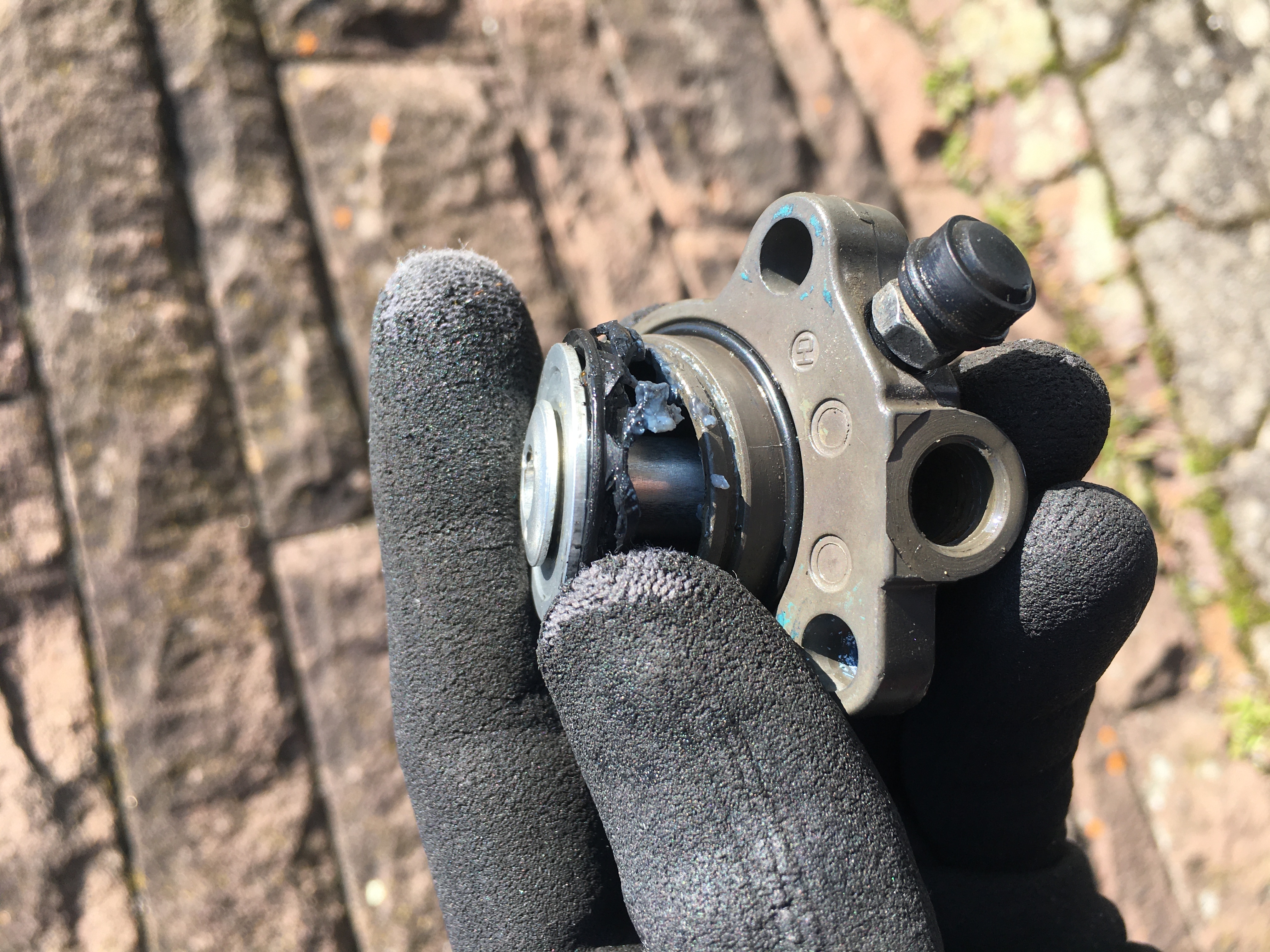

Der neue KNZ-Kolben von Bergos Racing kam letzte Woche an und ich habe die 19 Grad heute genutzt um das Teil mal einzubauen. Ich hatte bisher mit dem Original-Zylinder (bzw. dessen Dichtung) ja eigentlich keine Probleme, war aber trotzdem sehr gespannt auf den Zustand. Und siehe da: arg viel länger wäre mir das Teil vermutlich auch nicht mehr dicht gewesen, wirklich desaströser Zustand... Ein Wunder, wie das die letzten 400Km Schwarzwald überlebt hat... :autsch:
Also weg damit und den Neuen rein! Hier im Vergleich links der Zylinder von Bergos, rechts der Originale. Die Nut von Bergos, in der der O-Ring sitzt, scheint mir von der Breite her irgendwo zwischen dem Original und der überarbeiten Version von KTM zu liegen. Somit hat der Zylinder auch in dieser Version im hinteren Bereich etwas mehr Führung.
Die erste Testfahrt verlief glatt, schöner Druckpunkt, keine Auffälligkeiten. Und falls doch, habe ich ja nun 3 Jahre Garantie :roll2:
Liebe Grüße :)

Klar, gerne. Bei mir ging der neue Kolben recht schwer in den Zylinder, vielleicht hilft es, wenn du den neuen O-Ring vorher etwas mit Bremsflüssigkeit befeuchtest. Ich hab mir da 10 Minuten lang einen abgedrückt, bis er drin war...
