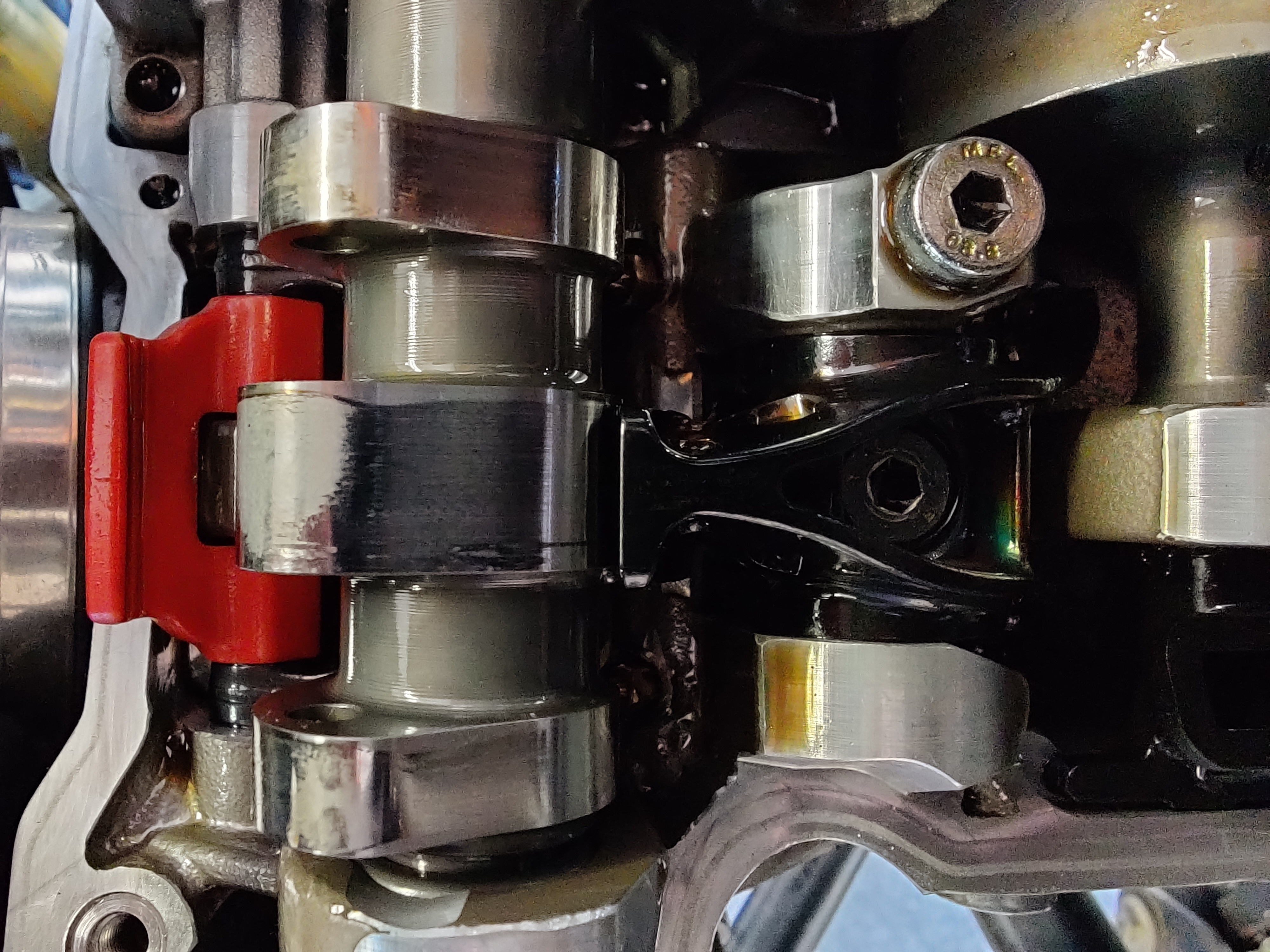

motophil hat geschrieben: 15.03.21 - 11:09Jetzt hat sie 19Mm drauf und immer noch keine Späne im Öl.
Update, nur der Vollständigkeit halber, die Nockenwelle bei 20Mm. Das Tragbild hat sich etwas verbreitert, das Ventilspiel am Auslaß ist VIELLEICT 1/100 weiter geworden, ist aber noch in der Toleranz.
