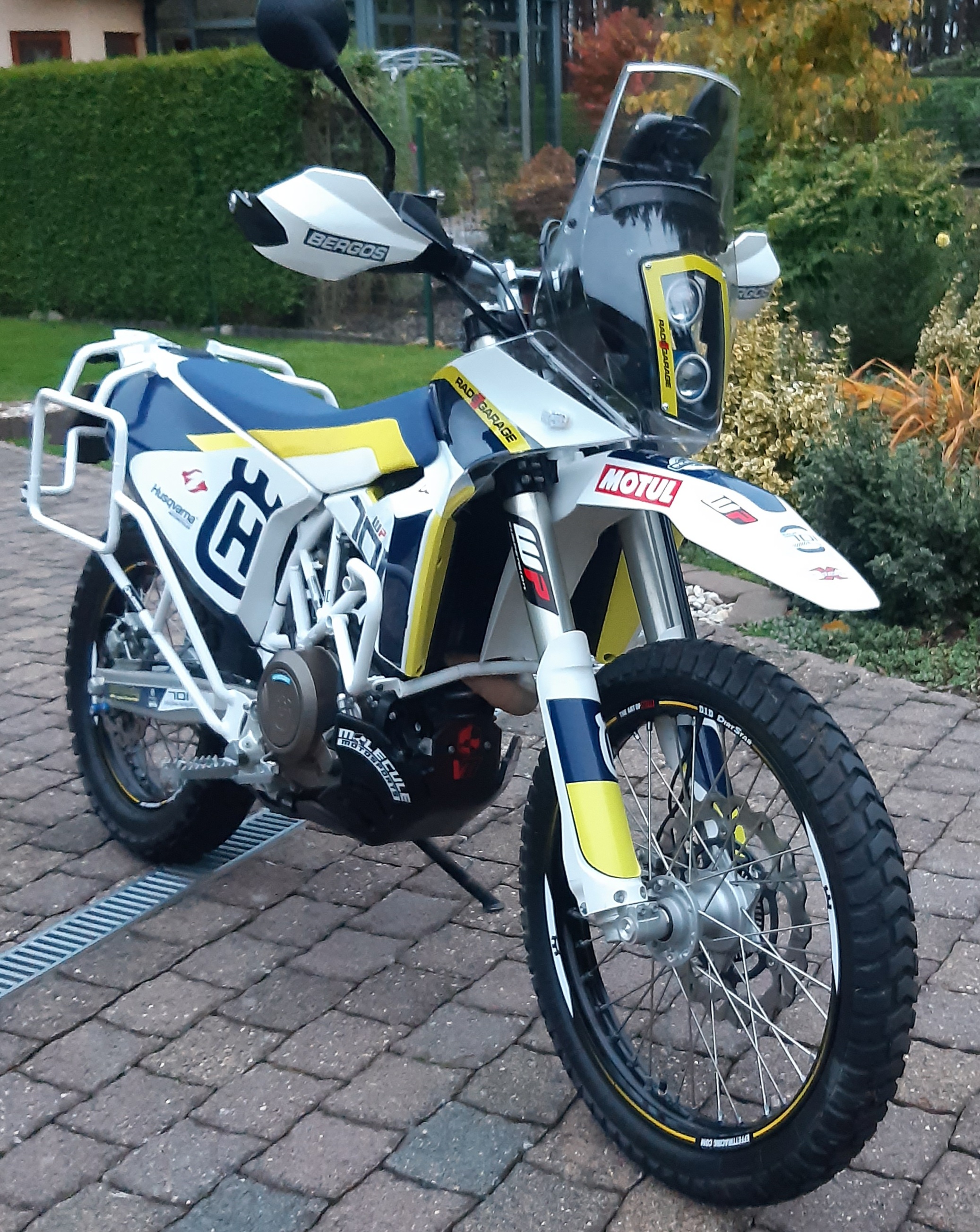

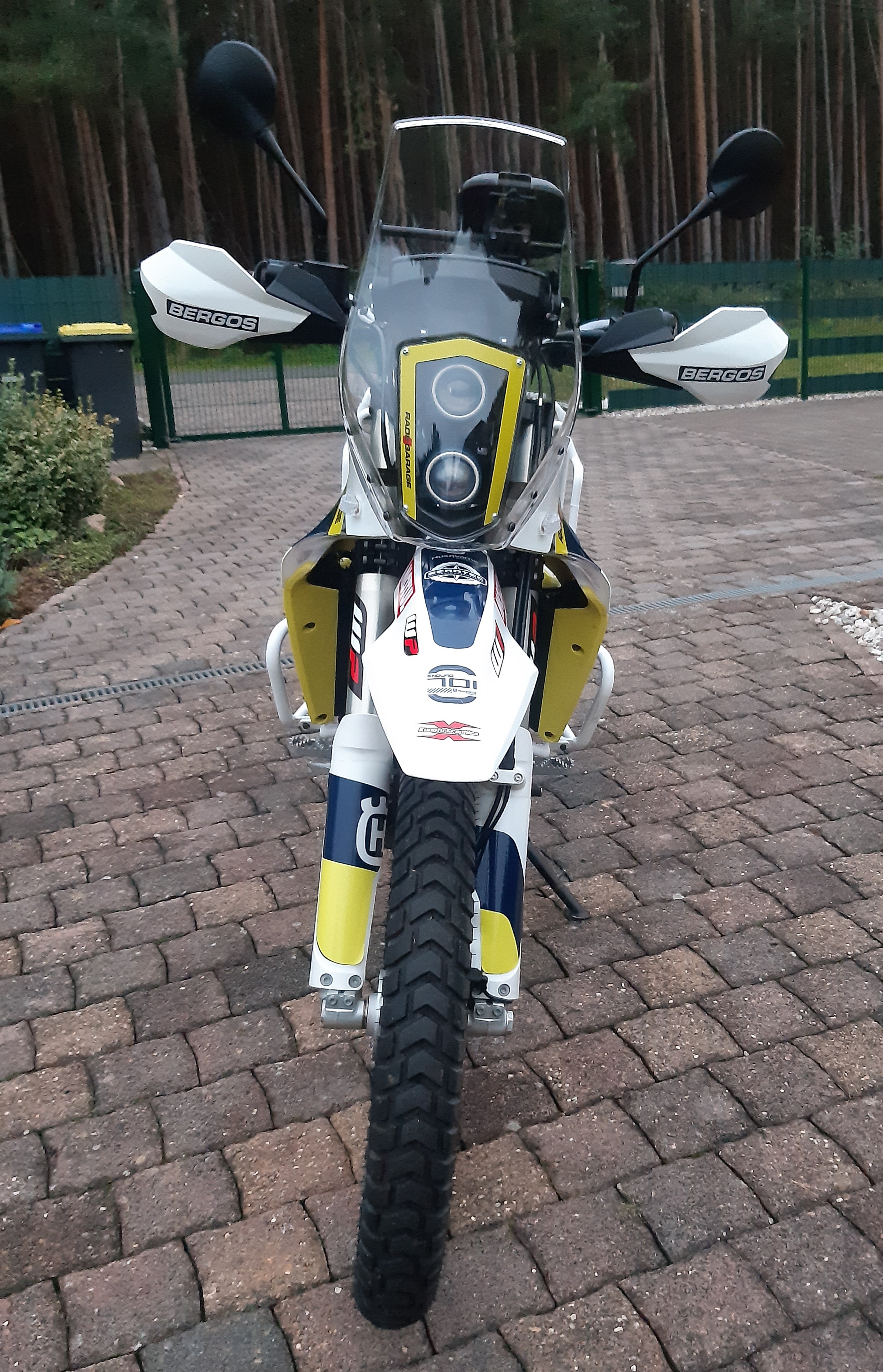

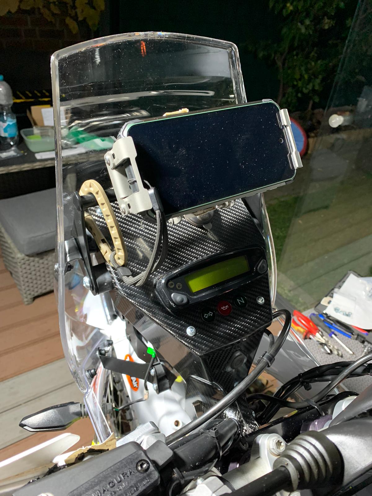

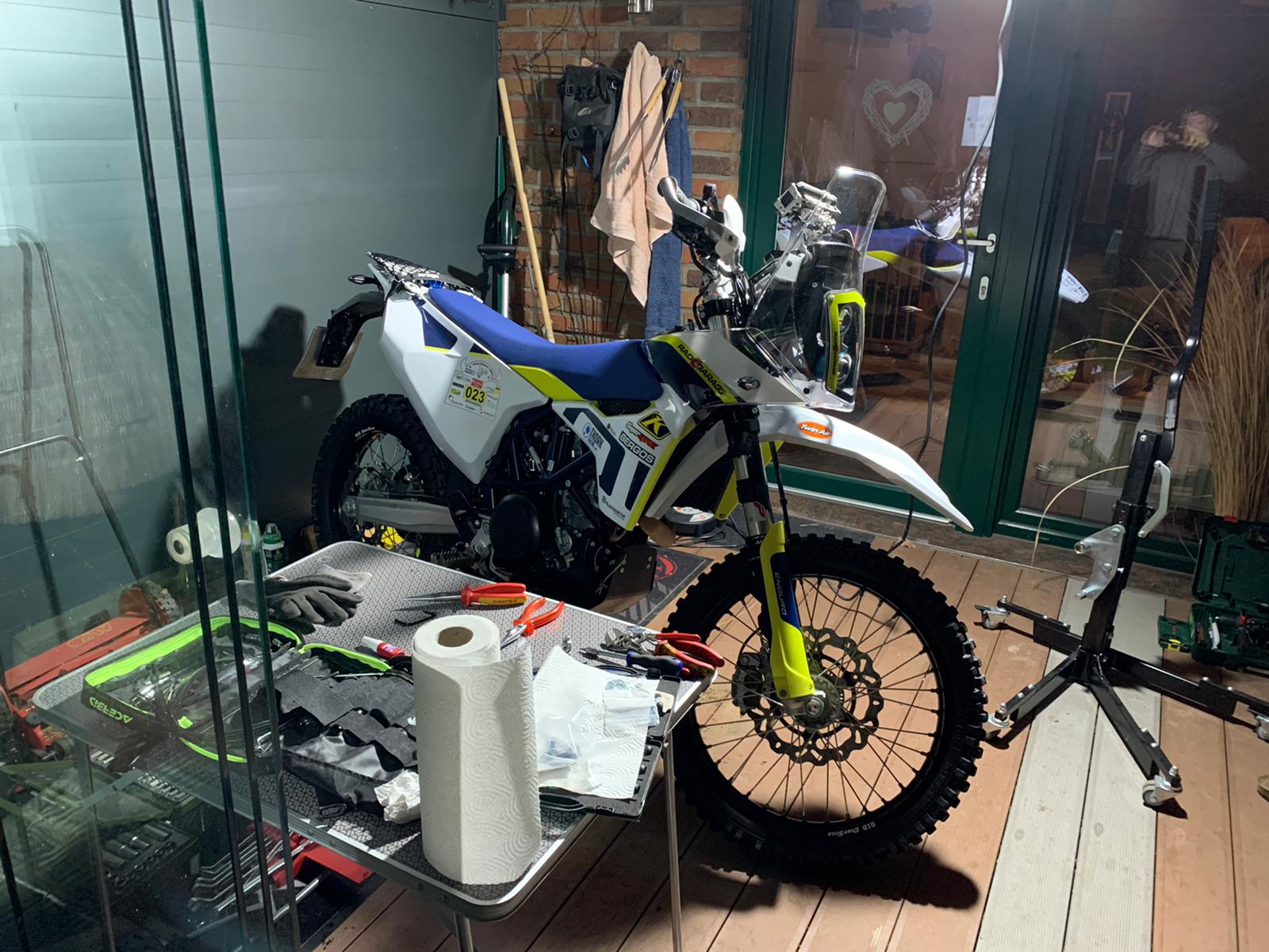

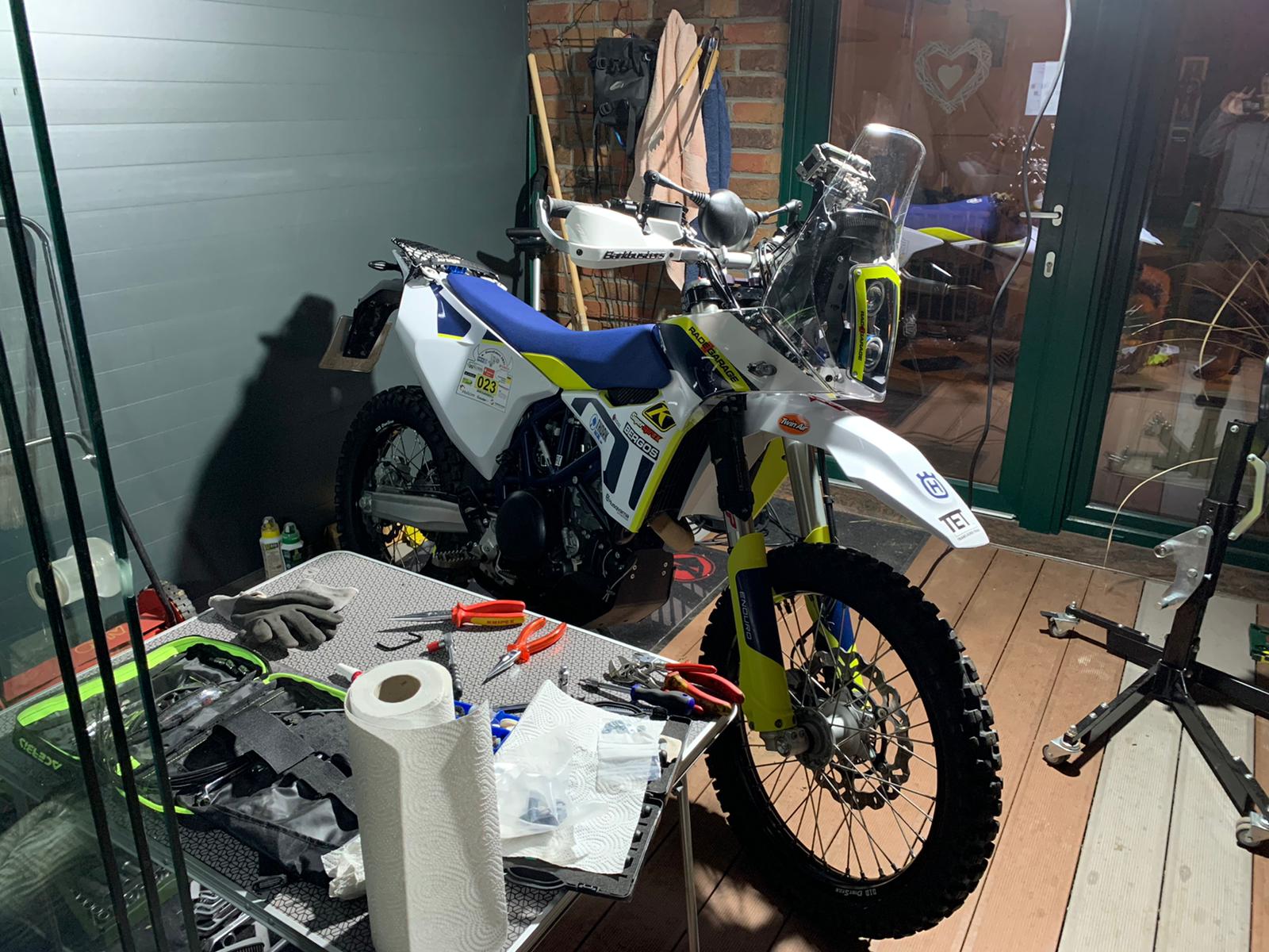

So, Kit ist montiert.
Zusammenfassend kann ich sagen das ich mit der Qualität mehr als zufrieden bin. Alles hat gepasst und ich musste nichts nacharbeiten. Die Teile sind ordentlich gearbeitet und das Carbon ist ein wirklicher Hingucker.
Die reine Arbeitsdauer kann man mit 3-6 Stunden einrechnen, je nachdem wie geschickt man ist. Wirklich fummelig war nur die ganze Verkabelung im Turm wieder herzustellen aber durchaus machbar wenn man mit etwas Verstand an die Sache geht. Das Video von Rade zum F5 Kit sollte man sich aber schon angucken da dort ein paar nützliche Tipps drin vorkommen.
Also bis jetzt bin ich richtig happy! :) Eine Probefahrt steht morgen an und ich bete das die Windabrisskante meinen Helm nicht voll in Turbulenzen bringt...

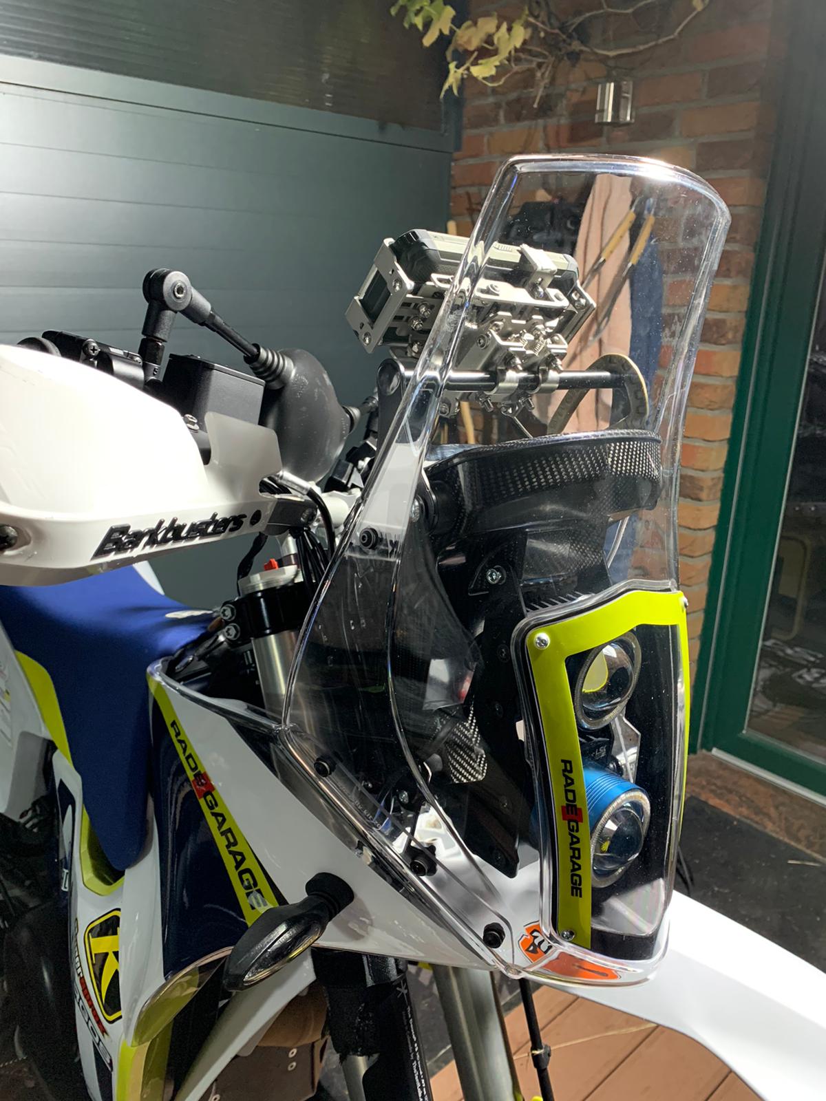

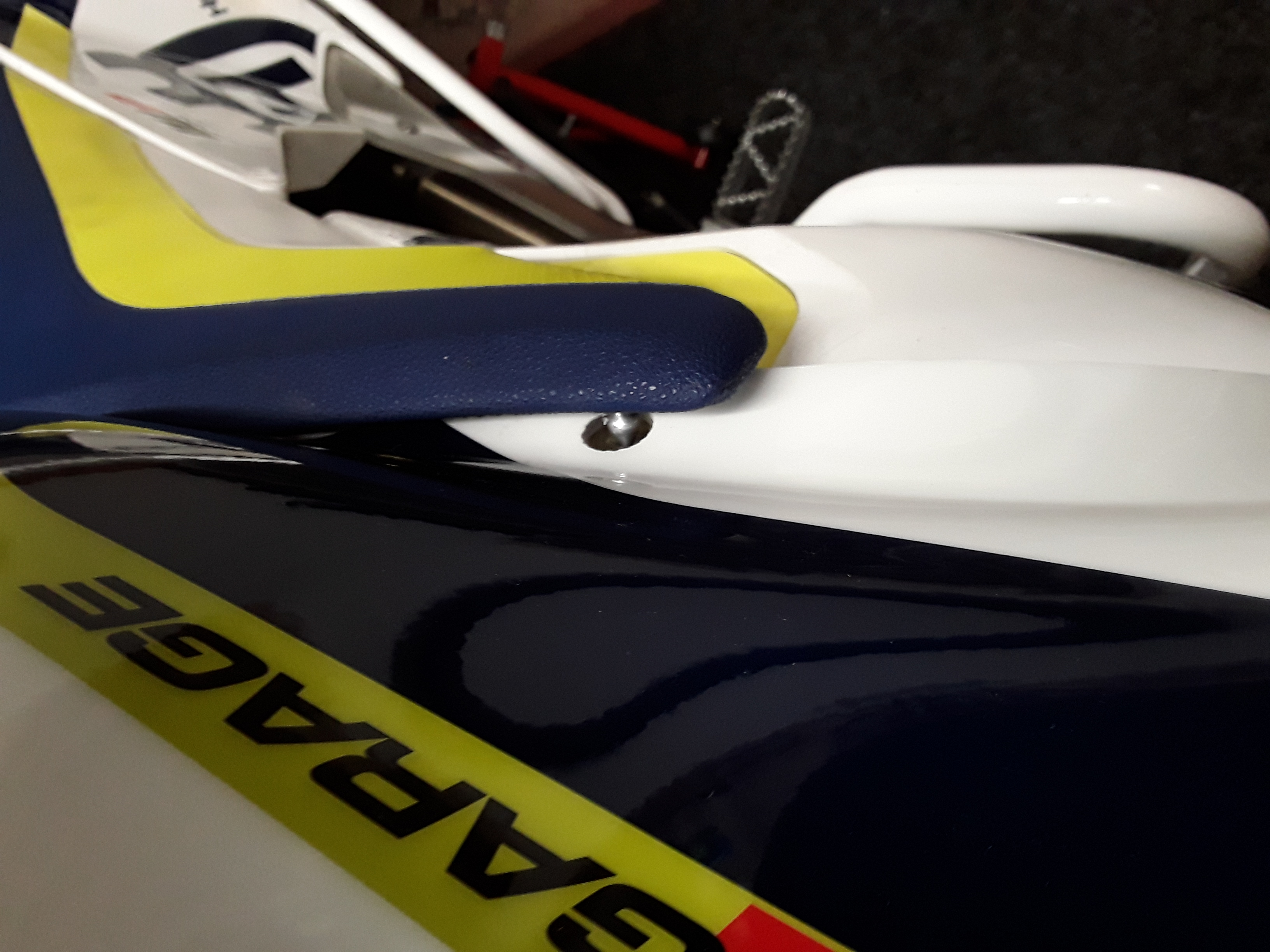

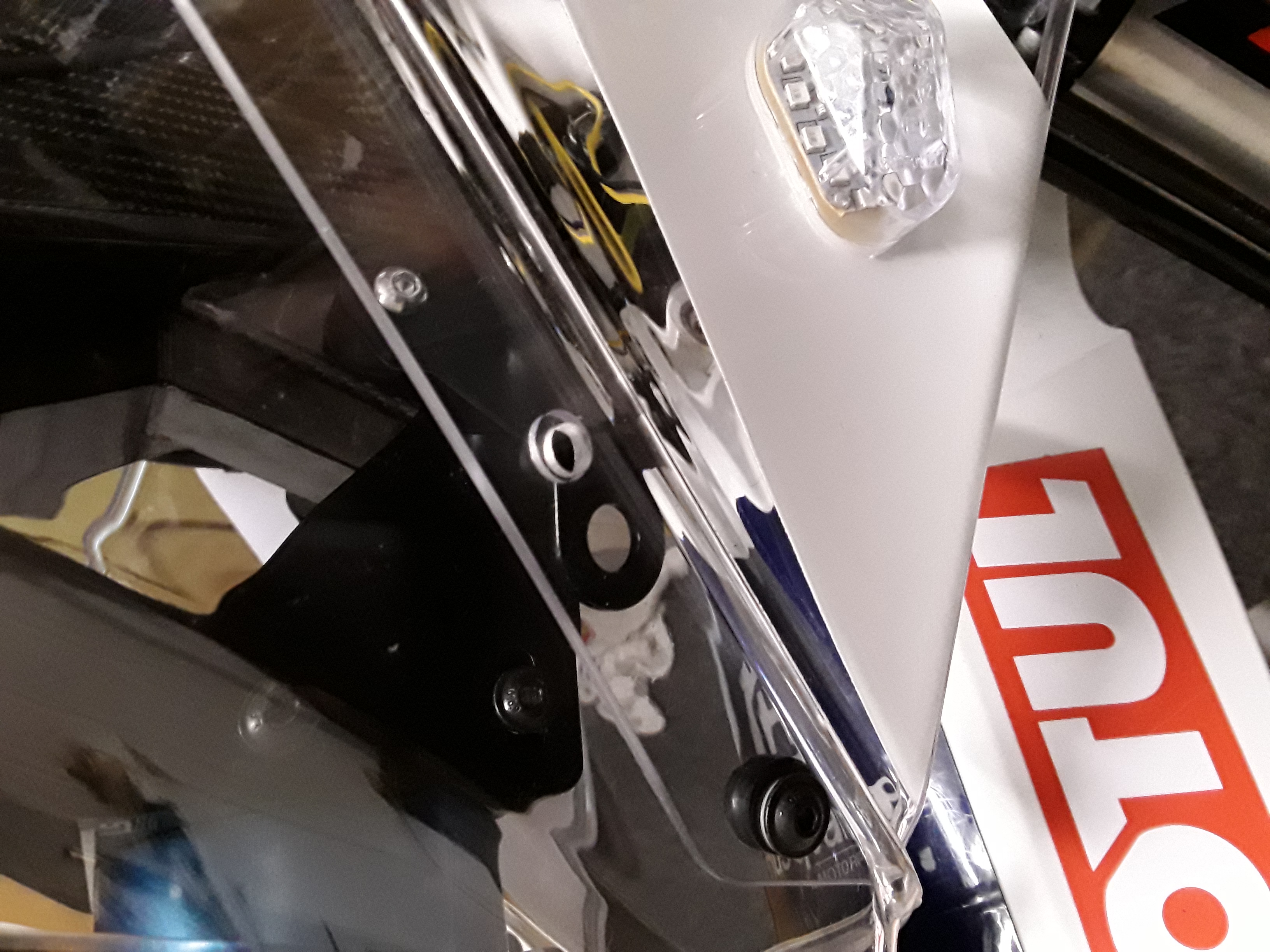

Hallo
Bin mit dem kit nicht zufrieden.
Mächtige Quälerei beim anbaun.sehr eng und sehr kurze Kabel.
Seitenteile passen nicht mit der Sitzbank.
Bilder im Netz täuschen.
Muss mich mit Rade erst mal in Verbindung setzen.
Gruß Matthias
Bauanleitung im Video nicht für 19 Modell.
Gruß Matthias

Re: Carbonkit von Rade
Das ist natürlich schade dass du so eine Erfahrung gemacht hast.
Nur als Info man kann die Aufnahmen der Verkleidung am Turm bewegen da diese auf Gummipuffern gelagert sind und das passt dann recht einfach mit der Verkleidung und drückt diese etwas nach hinten.
Zudem sind auf dem Foto mit der Sitzbank nicht die Aufnahmen aus dem alten Seitenteil eingesetzt wie soll das dann auch halten? Oder was möchtest du damit zeigen?
Zu den Kabeln, welche meinst du? Die Blinker kannst du doch wenn nötig einfach verlängern (falls du den beiliegen Vorwiderstand nicht eingebaut hast). Was ist das denn für ein schwarzes Kabel auf dem ersten Bild, sag mir nicht das ist deine Beleuchtung vorne, für die und ebenfalls die Blinker gibt es doch die Tülle vorne am Turm die man ausschneiden und das Kabel durchstecken kann.
Wie gesagt ich hatte keine Probleme mit dem Anbau aber da macht wohl jeder seine eigenen Erfahrungen
Das kabel ist fürs Navi. Hängt da noch frei.
Der gesamte Kabelbaum ist sehr knapp bei mir. Nicht so wie im Video.
Die linke Halterung passt nicht und zieht die ganze linke Seite nach vorne. Dadurch ist das Loch zur Sitzbank um 3 cm zu weit vorn.
Werd heute mal was probieren.

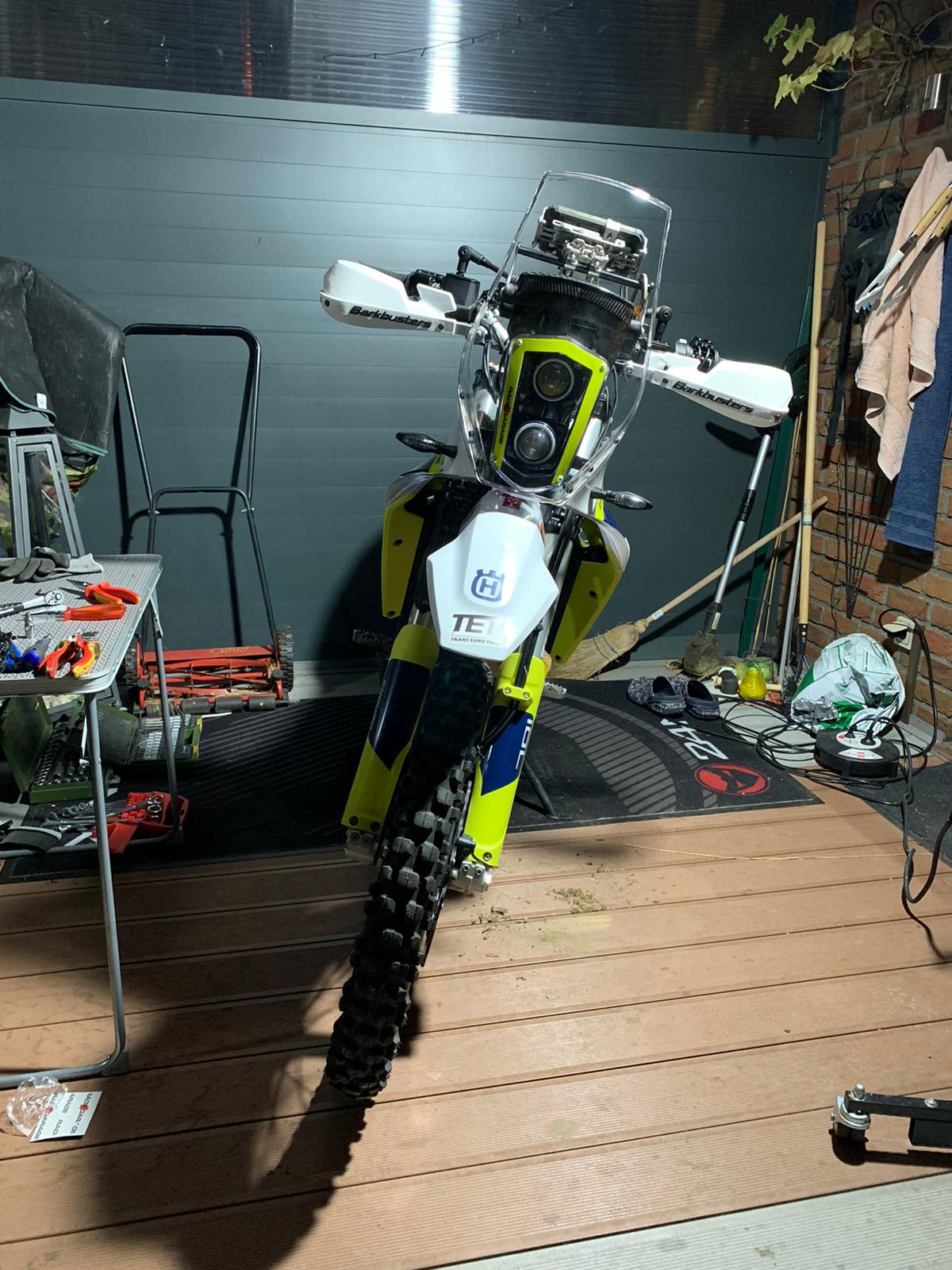

Hallo
Hab es jetzt dranne. War ganz schön Quälerei. Erst paßten die Schrauben an die Rahmenhalter nicht und dann die Kanzelhalter.
Zieg mal anbauen und abnehmen ehe das nachbiegen geholfen hat.
Jetzt sieht es aber gut aus.
Grüße Matthias
Grüße Matthias
Heyyyy! Sieht doch spitze aus!
Dafür hat sich deine Quälerei doch gelohnt
