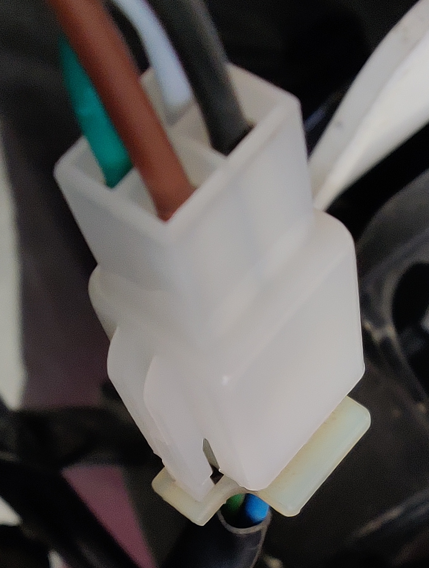

Der Adapter muss so gesteckt werden:

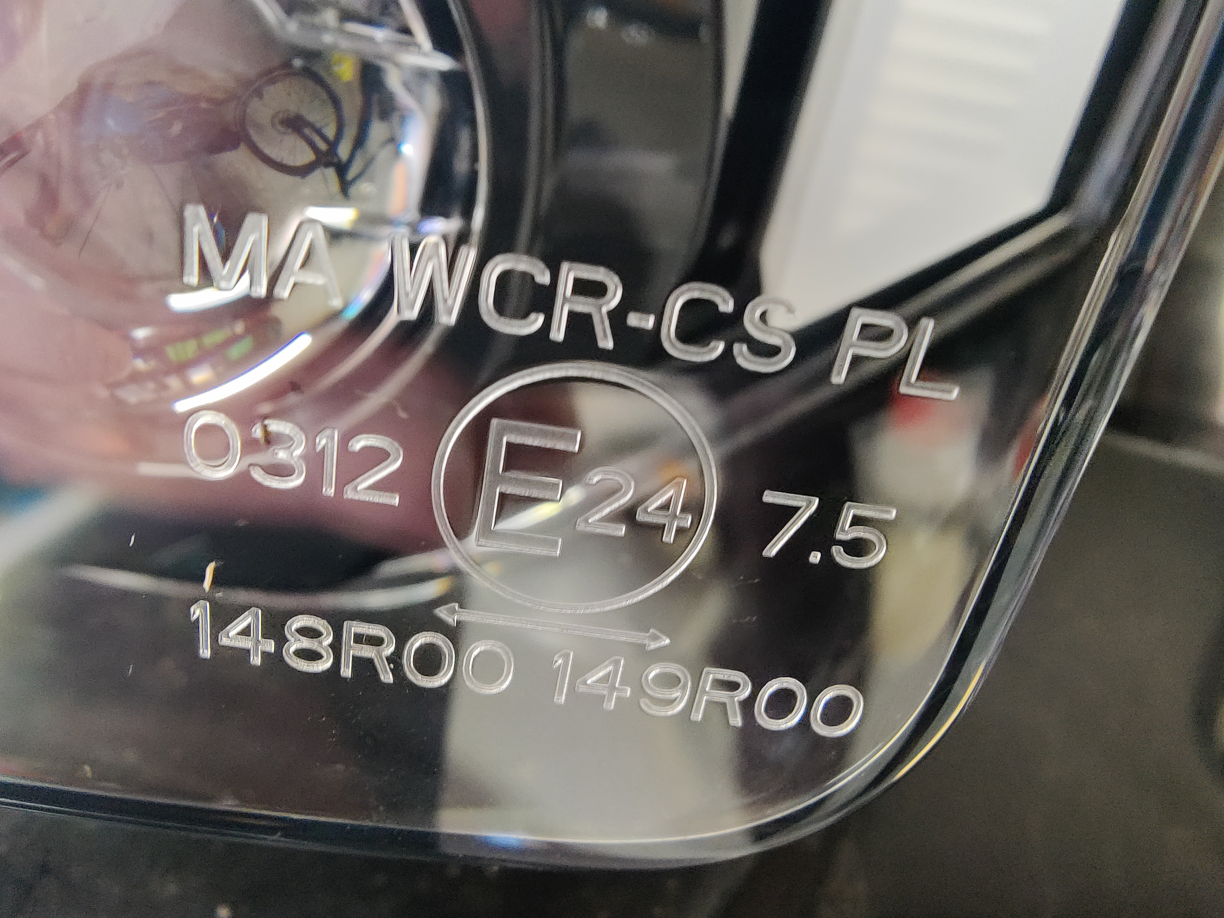

Er hat nicht sie selbe E-Nummer wie auf den Fotos bei Aliexpress, sondern die die bei Motea (https://www.motea.com/de/led-scheinwerf ... -a514217-0) gezeigt wird:

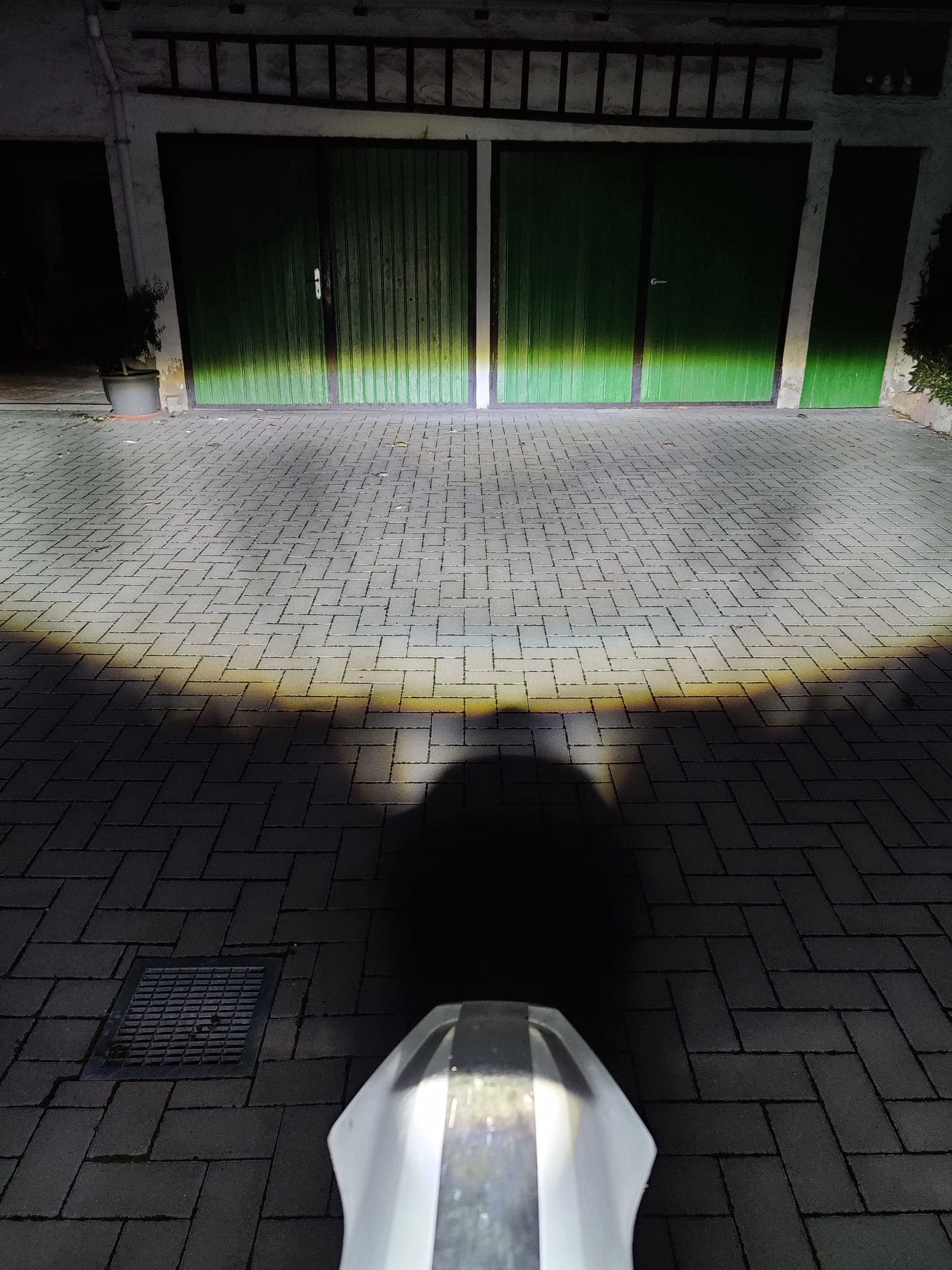

So, Einstellfahrt auf einer schnurgeraden topfebenen Landstraße hier in der Nähe... das Ding ist gut. Auf jeden Fall um Längen besser als der originale H4-Scheinwerfer. Bessere Hell-Dunkel-Grenze, weniger Streulicht, weniger Licht auf dem Kotflügel (blendet weniger) und einfach heller.
Das Fernlicht ist sehr schmal, auf einer geraden Landstraße gut, auf einer kurvigen Berg-und-Talbahn weniger. Und zum Endurofahren im Unterholz, wo man die Äste sehen will die über der Fahrbahn hängen, eher nicht geeignet.
Abblendlicht:

Danke für die Info und die Bilder.

motophil hat geschrieben: ↑02.11.22 - 12:38 Der Adapter muss so gesteckt werden:
So… ich muss mal Danke sagen. Die Belegung hat mir geholfen.

motophil hat geschrieben: ↑Der Adapter muss so gesteckt werden:
:massa: Moin moin auch von mir ein fettes dankeschön an motophil :Top:
Hab sie Pinbelegung am Lampenstecker so geändert, hat primafein geklappt.
