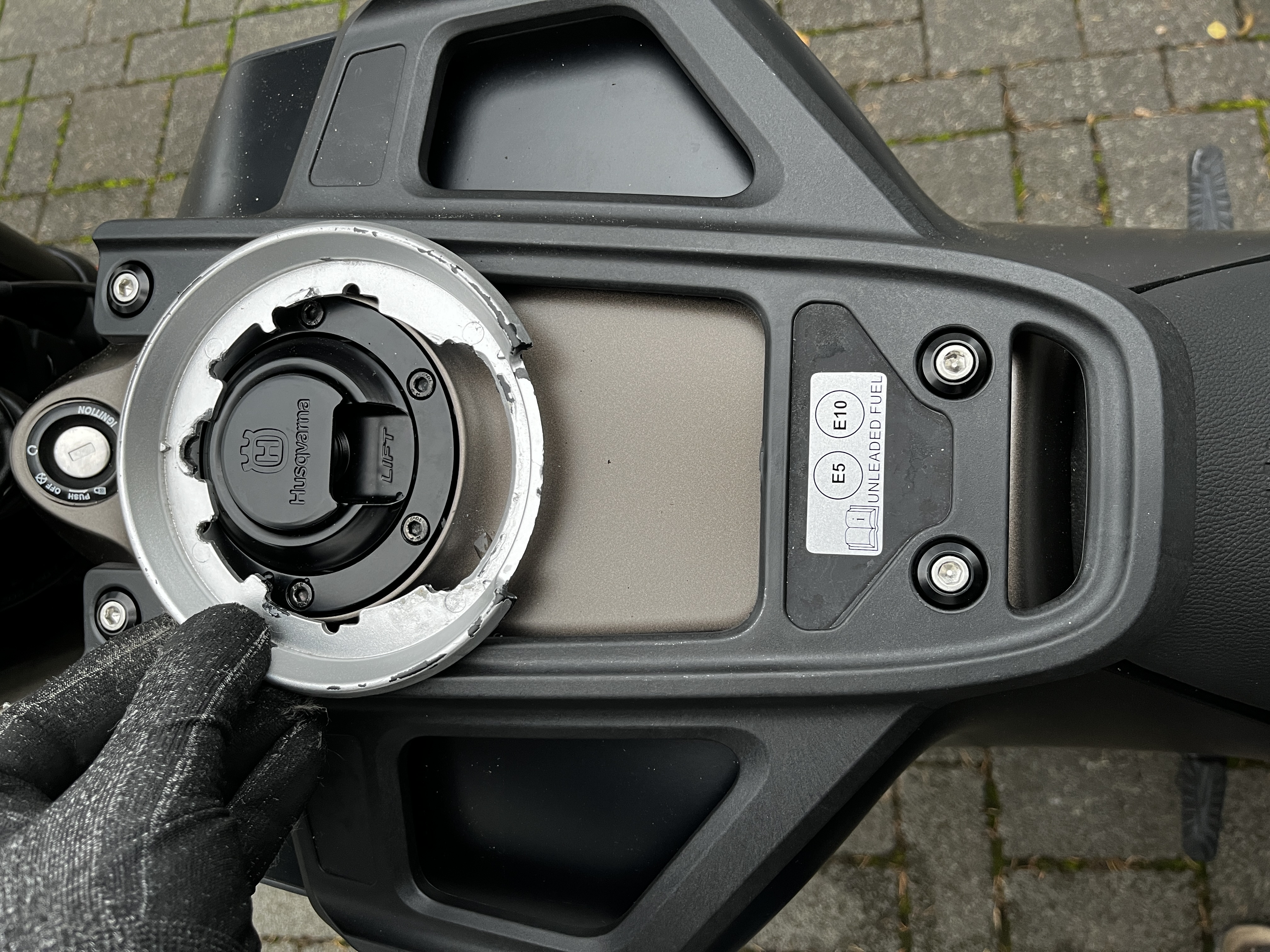

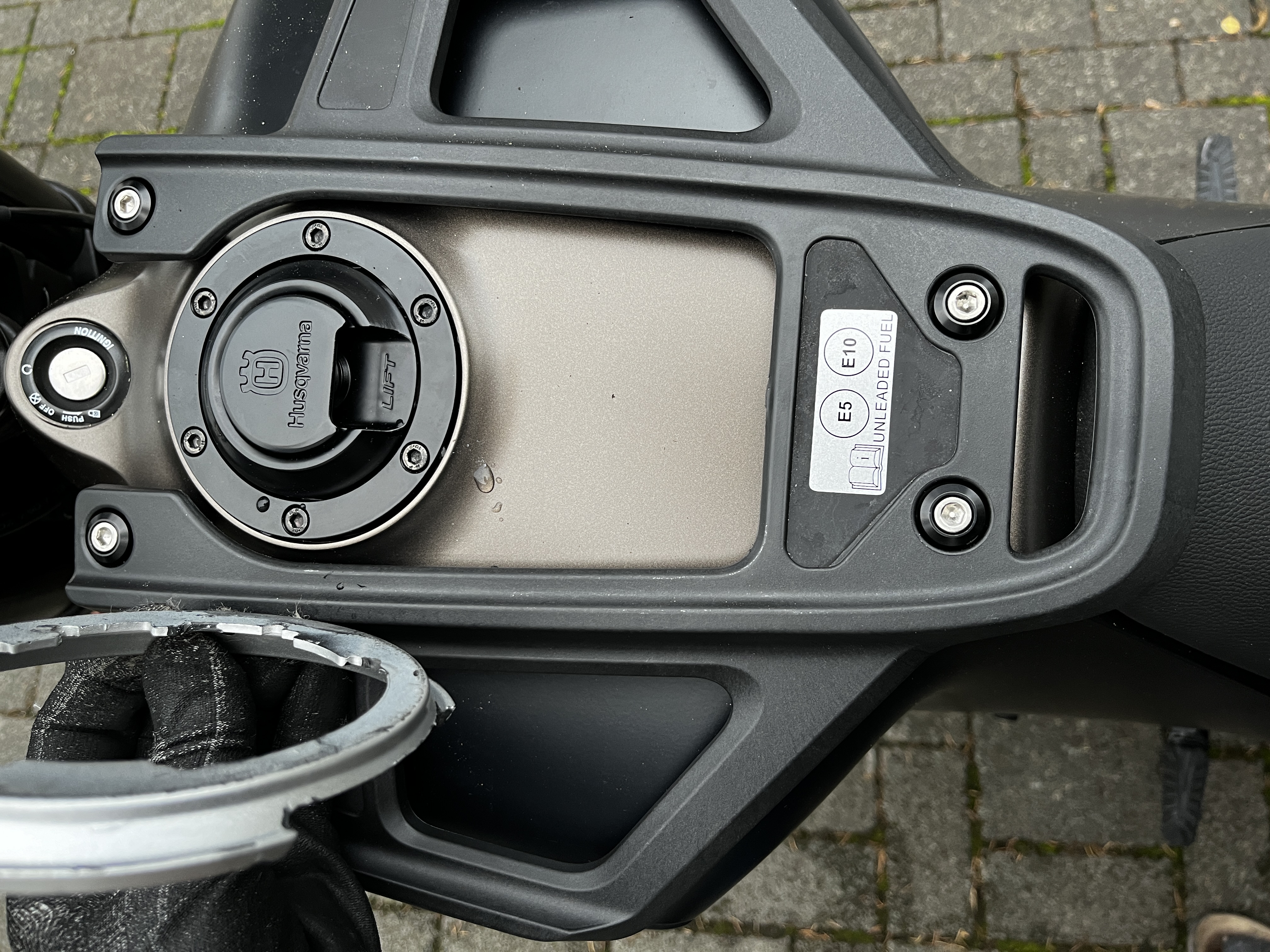

Ups. Hatte ich schon wieder vergessen. Das mit dem anstoßen hatte ich auch festgestellt.
Ich wollte den „normalen“ Givi Tankring klappbar machen und zwar seitlich, eben wg. der erwähnten Tankverschluss-Problematik.
Bei der Gelegenheit sollte der Ring auch so weit wie möglich nach hinten rutschen, wg. des Zündschlüssels…

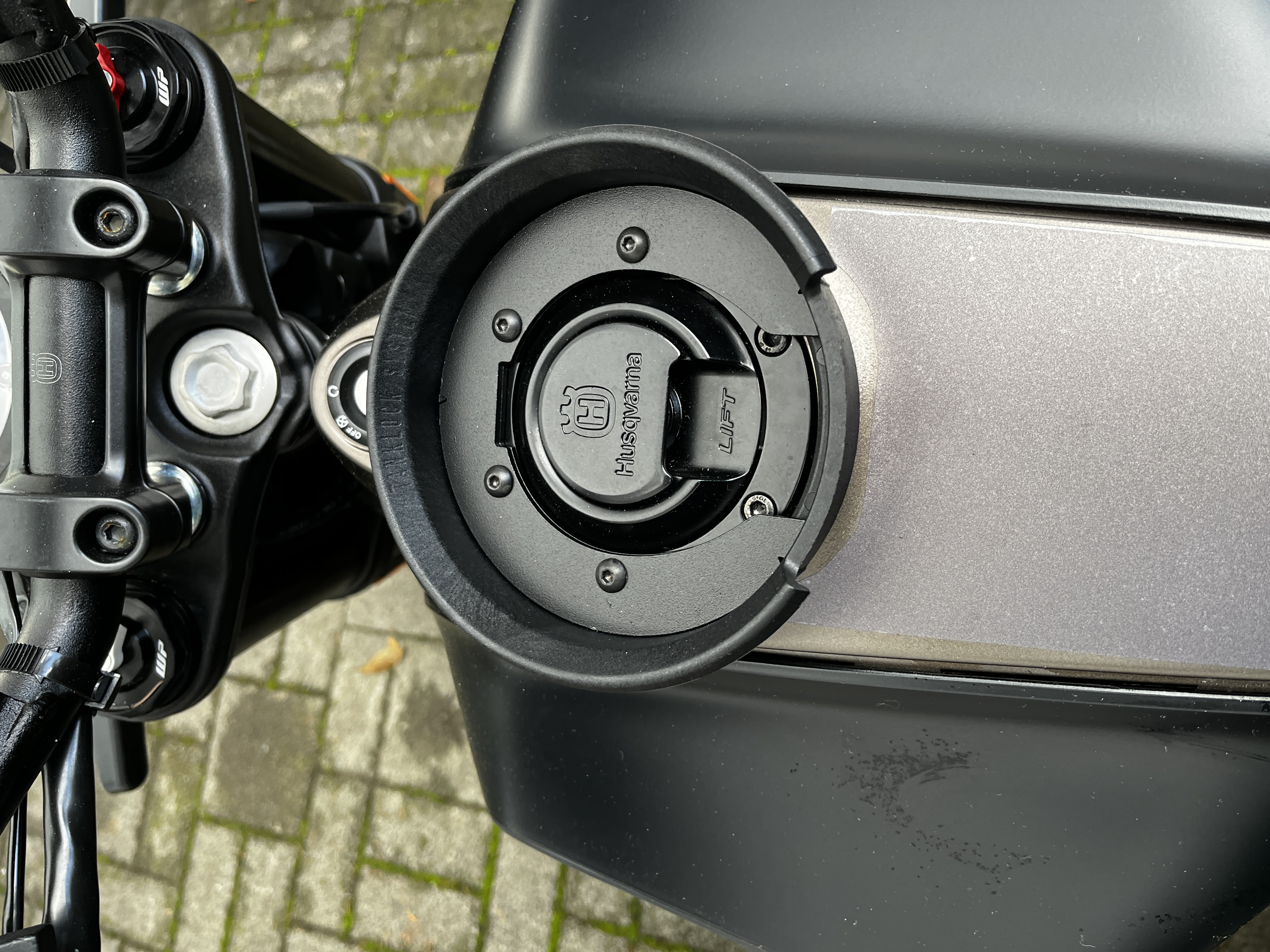

Meine Konstruktion uferte dann immer stärker aus…
…bis ich herausfand, dass es von Givi nen Aschenbecher aka Tankringadapter gibt.
Plug‘n‘play.
Und schon war alles andere wieder vergessen

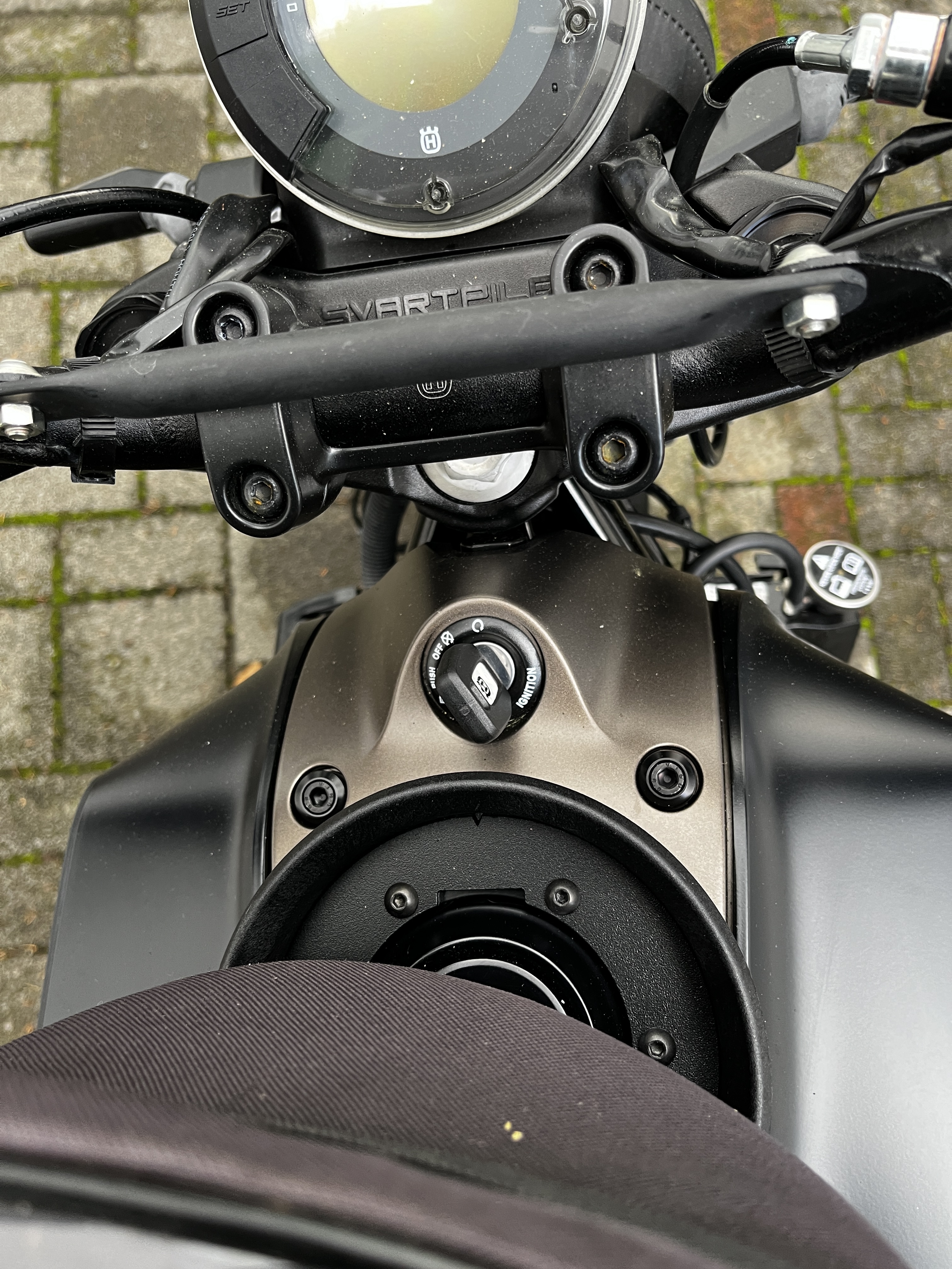

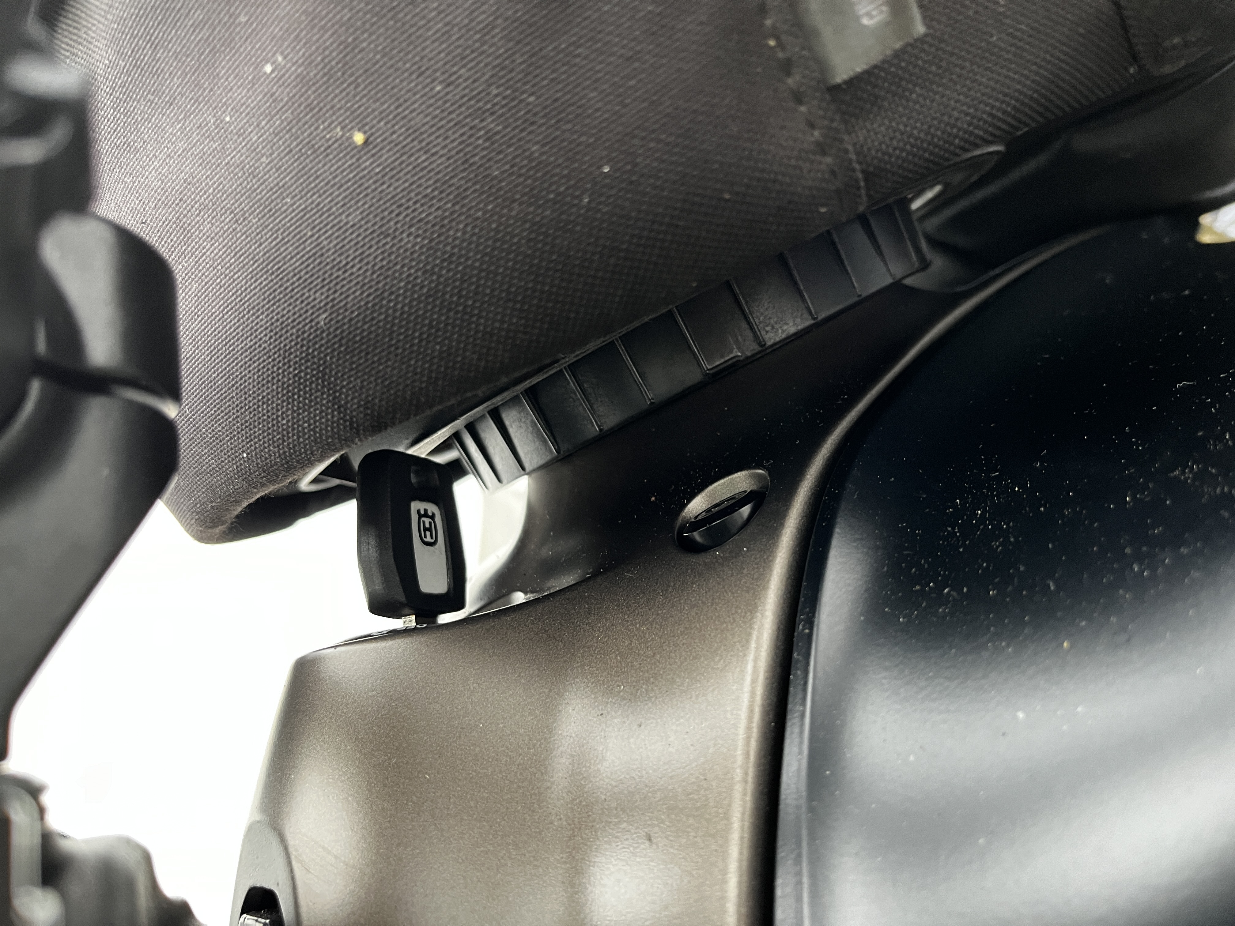

Einzig die Geschichte mit dem Zündschlüssel! Da muss in jedem Fall der TRS runter.
Plug‘n‘play.

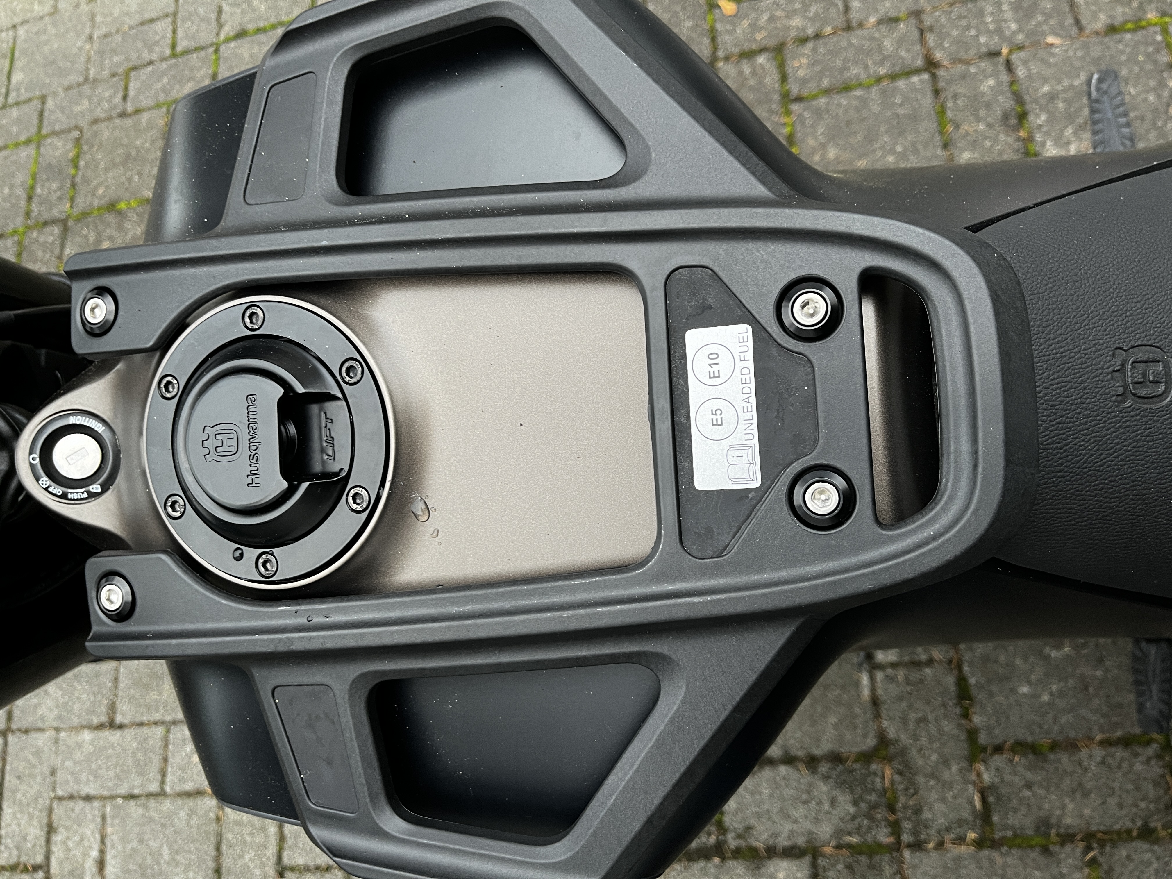

Genau das, mit diesem riesen Aufbau ohne Tankrucksack wollte ich eben nicht.
Wie gesagt, fahre fast nur ohne. Und da wollte ich halt das man es möglichst nicht sieht...
