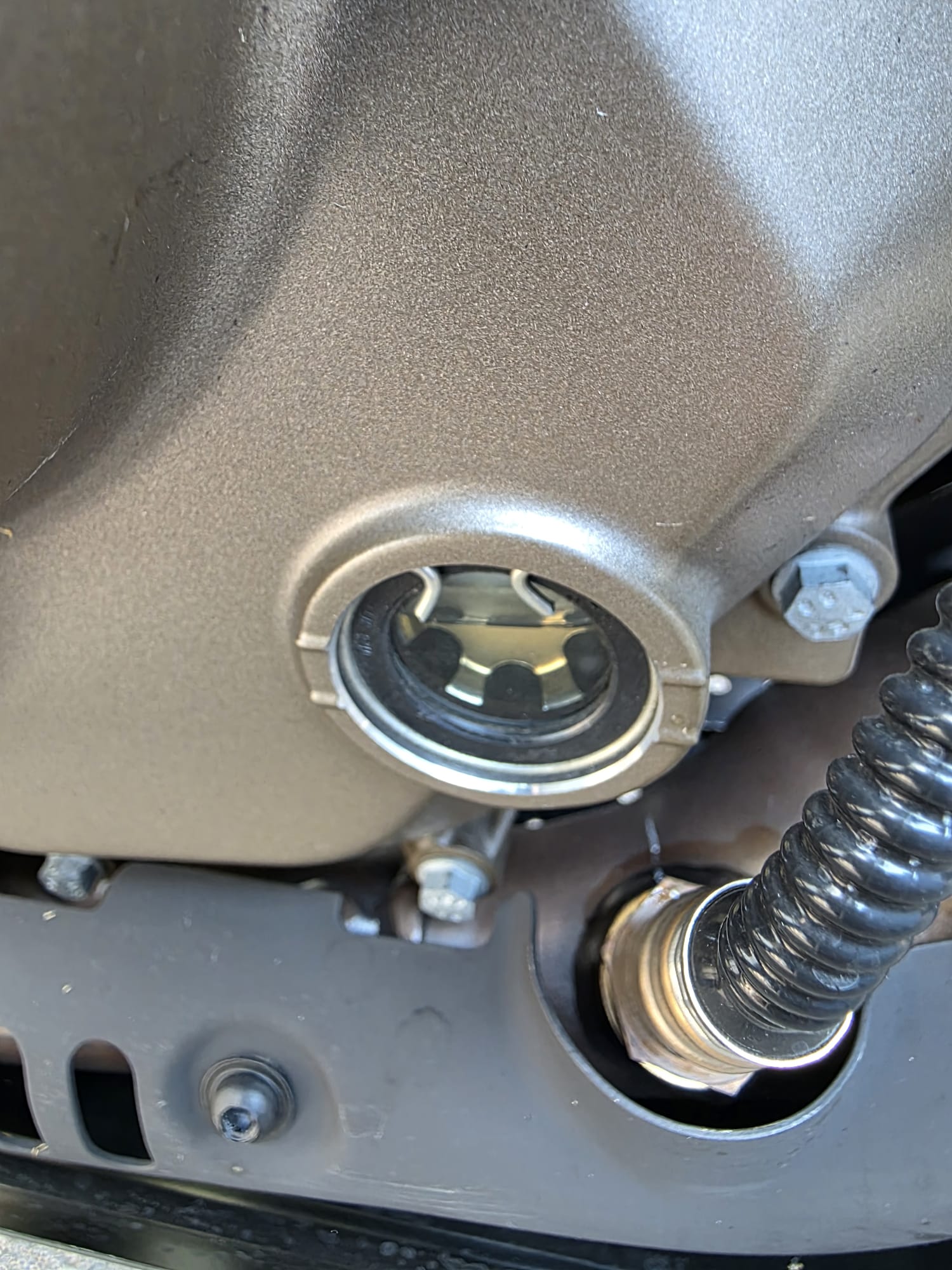

Damit ich erstmal meine Garantie erhalte, habe ich widerwillig meine 1000 Inspektion für 260€ machen lassen!
Da ich mir nach dem Telefonat mit dem Händler schon dachte, dass der Öl Service für den Arsch ist, habe ich Ihn noch mal selber gemacht was auch gut so war. Also Kiste richtig warmgefahren und und nach 36 km das Öl mit Filter gewechselt. Da kam dann eine Braune Brühe raus, einfach zum Kotzen, weil man es nicht richtig gemacht hat!
Bin dann danach 120 km gefahren und das Öl ist noch richtig sauber, da ich durch Kippen und lange rauslaufen habe alles an alten Öl rausbekommen habe!

So etwas habe ich auch gerade beim Royal Enfield Händler bei meiner Interceptor 650 erlebt. Danach habe ich das Öl auch selbst gewechselt, ich bevorzuge für diese Prozedur den Einsatz vom EngineFlush (LiquiMoly) damit auch der allerletzte Dreck mit raus kommt. Zusätzlich benutze ich von der Firma das MoS2 Additive fürs Öl, man muss sich halt genau an die Mischungsvorgaben mit den Motoröl halten. Hierbei ist zu beachten ob das Mopped Nass-oder Trockenkupplung hat. Der Effekt des Additivs ist enormZio hat geschrieben: ↑07.08.25 - 09:33 Damit ich erstmal meine Garantie erhalte, habe ich widerwillig meine 1000 Inspektion für 260€ machen lassen!
