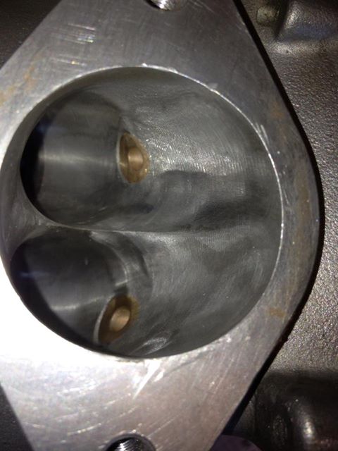

Da "niemand" (zuhause) die Mittel hat um den Verschleiß der Führungen ZUVERLÄSSIG auszumessen, und der Austausch mit Heimwerkermitteln in der Garage nicht vollzogen werden kann, dazu ein Austausch in der Werkstatt sehr teuer ist, werden die Führungen gerne vernachlässigt... da werden dann lauter Euros in 4 neue Ventile investiert, diese toll eingeschliffen aber in die alten Führungen gesteckt. Im "besten" Falle werden die Führungen noch arg bearbeitet und oder verkürzt um sagenbeschworene extra PS aus dem Motor zu holen... siehe kürzlich hier vom User Lohrmer:
an diesen Führungen fehlen wohl ~20% der Führung des Ventils (!). Und wenns dann nachher wiedermal im Motor knallt wird wieder das Lied "Husqvarna Motoren sind Riesen-Scheixxe" gespielt :guit:
und auch hier kann ich sagen das die Verschleißgrenze an den Teilen so AB (!) 10.000km Laufleistung erreicht sein sollte... und jetzt wirds kompliziert, diese Führungen gibt es nicht mehr als :h:-Ersatzteil zu kaufen :pc1:

Die Beschreibung ist gut, nur ob ausgenudelte Führungen DER Grund sind, wage ich jetzt mal zu bezweifeln. Dann müssten ganz allgemein im Motorenbau viel mehr abgerissene Ventile zu beklagen sein. Und wenn`s richtig ausgeweitet ist, das säuft das Ding auch Öl und wer dann noch weiterfährt, ist selber Schuld.
Und betreffend gekürzte Führungen: Wenn es um das ultimative Tuning geht, ein Muss! Das hat nichts mit Sagenumwoben zu tun. Jeder Fremdkörper, der sich dem Ansaugstrom im Weg stellt, ist ein Hindernis. Ein möglichst schlanker Ventilschaft verfolgt die gleiche Absicht. Auch eine Drosselklappe mit seiner Welle stört im Ansaugbereich, deshalb gibt es diese Schieberbatterien an Renn PKW`s. Diese funktionieren ähnlich einem Flachschiebervergaser.
Im Alltagsmopped - da gebe ich dir uneingeschränkt Recht - ist das kürzen ein völliger Quatsch. Bevor nicht der ganze Motor auf Durchzug modifiziert ist, bedeutet ein kürzen schlicht nur eine unnötige Schwächung ohne nennenswerten Nutzen. Würde ich an meinem Gebrauchsmotorrad nie machen.
Und das hat jetzt nichts mit der bösen, bösen Huskyscheisse zu tun... :cool2:

erster Absatz: Wieso ? Schaftdichtung kann doch neu, regelmäßig gewechselt und dicht sein !? wegen ner ausgewaschenen Führung frisst der Motor kein Öl.
und an Alltagsmotoren ist das Verhältniss an den Ventilen anders oder ? (also finde ich) z.B. 7 oder 8mm Ventilschaft und statt einem Ventil mit groooßem Ventilteller lieber 2 Ventile mit kleinerem (je = weniger Masse) UND durchschnittlich VIEL niedrigerere Drehzahlen... beim Dino kommen einfach ungünstige Dinge zusammen !?

Lohrmer
Beiträge: 71
Registriert: 31.01.11 - 13:27
Wohnort: Limburg
Re: Gesichter des Todes
Beitrag von Lohrmer »
@ Doc, da muss ich mich verteidigen.
In dem Beitrag steht, dass die Führungen neu gekommen sind.
Selbstverständlich sind diese Führungen nicht im Kopf geblieben, wir haben die alten nur zum Bearbeiten drin gelassen.
