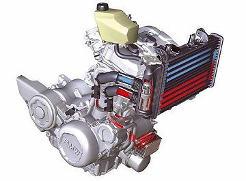

bei mir ist der AGB jetzt auch langsam voll geworden und er hält das Kühlwasser fest. Ich muss den Kühlerkreislauf mal vernüftig entlüften. Habe aber bisher zum Glück noch keine Probleme mit der Temperatur bzw. überhitzten Motor gehabt.
@ Nackedei
Hat deine Aktion vom mehrmaligen entlüften des Kühlersystems eine Besserung gebracht oder ist das Problem wieder aufgetreten, dass der AGB das Kühlwasser "festhält" ?
Hat von euch schon jemand eine Lösung des Problems bei den BMW F800 Kühlersystemen im BMW Forum gefunden ? Das wäre mal interessant.
Gruss
@ Nackedei
Gruss
- Kühlerkreislauf der BMW F800 GS
- bmw-f800_motor-kuehlkreislauf.jpg (23.17 KiB) 3314 mal betrachtet

Re: Nuda 900 R Überhitzung - Bitte um Vergleichswerte
Nach meiner zuvor schon beschriebenen "Entlüftungsorgie" war es erstmal gut. AGB knapp immer knapp unter min. und Temperatur prima. Dann hing sie beim FranzRacing vorne am Haken. Als ich in die Werkstatt kam, stand sie noch "nackt" auf der Bühne und traute meinen Augen nicht: AGB leer, Kühlerdeckel abgschraubt, Finger rein: nix......
Für mich ein ziemlich sicheres Zeichen für Luft im System, bzw. dass sich ein Luft"polster" gelöst hat und die Flüssigkeit nachlaufen konnte.
Zur Zeit steht sie noch zur 10.000er Inspektion bei Gerstmann. Ich habe mit den Jungs dort darüber gesprochen und sie waren sehr interessiert. Sie kennen ein ähnliches Phänomen von einigen KTM-Modellen, die dann "schräg" befüllt werden (sorry, etwas unprofessionell formuliert). Ich denke, dass ich ab übernächste Woche wieder fahrbereit bin. Und werde dann berichten.
Einen netten Gruß aus dem Pott von Nackedei
