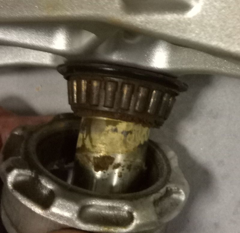

Hatte meine Gabel übern Winter ausgebaut und zum Bearbeiten gebracht. Der Vorbesitzer hatte extra das LkL vorsorglich wechseln lassen bevor ich sie abgeholt hab (mit Rechnung). Dank meiner negativen Erfahrungen und kritischer Einstellung hab ich dann einfach mal die Gabelbrückr inkl. Lenkrohr ausgebaut um nachzusehen. Tja ... oberes Lager, tip top gefettet. Unteres ... komplett Blank, wie gerade mit Bremsenreiniger durchgespühlt, aber zum Glück noch nicht beschädigt.
Da fragt man sich dann schon was das soll. Seit dem Wechsel wurde nur wenige KM gefahren und wenn ichs nicht gemerkt hätte wäre das Lager innerhalb kürzester Zeit wieder defekt.
Hab übrigens mit dem Autol Top 2000 fett sehr gute Erfahrungen gemacht.

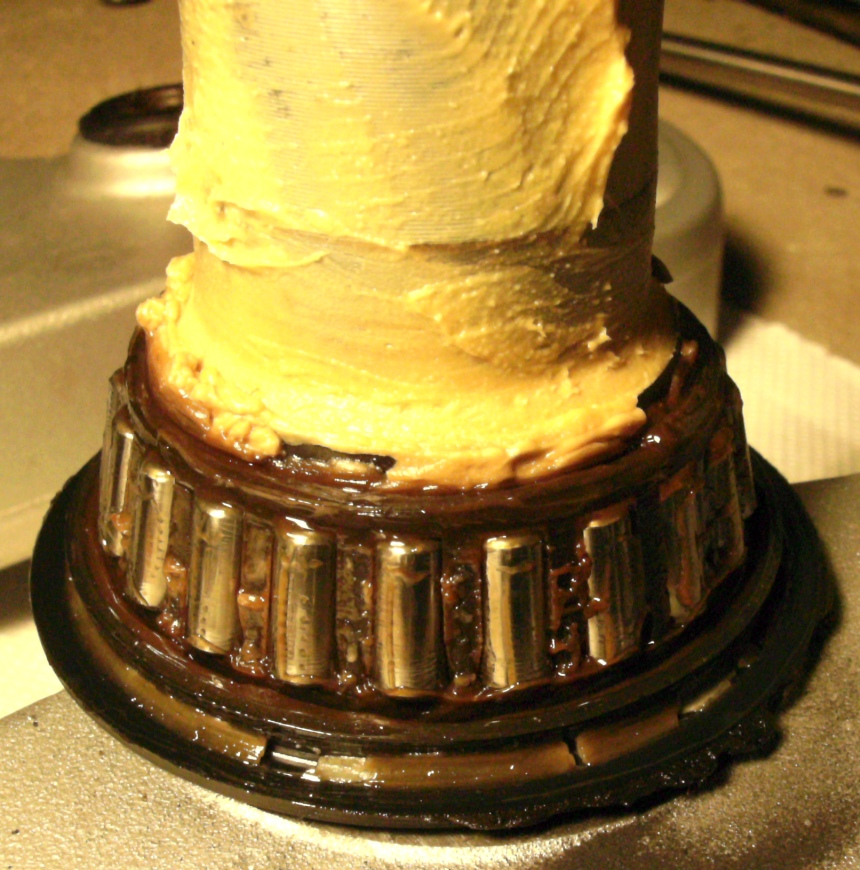

Vor einigen Tagen durfte ich bei einem beherzten Quicki wieder das passende Symptom spüren: Keck-Schwänzeln :klopp:
Eigentlich alles ganz leichtgängig, beim Fahren hatte ich sonst noch nichts festgestellt :ka:
Aufgebockt und genauer gefühlt: leichtes Rasten in der Mittelstellung :-x
Das untere Lager hat nach weiteren 19,3Tkm (2. Satz) normale Verschleißspuren,
kein Rost, dank reichlich Papa-Fett (~40 Jahre alt).
- Das Fett in den Lagern hatte einen gebrauchten, aber noch guten Zustand und Konsistenz.
- Das auch auf dem Bolzen aufgetragene und restliche Fett war fast weiß und hat offenbar viel Wasser aufgenommen
und somit die Lagerstellen passiv geschützt :idea:
Das obere Lager hatte nur minimale Gebrauchsspuren.
Nuda LKL unten 19.308 km / 26 Monate
:arrow: :arrow: Zum Treffen bringe ich 4 Satz Lenkkopflager mit. :!: :!:
Ein gutes Fett versuche ich noch zu beschaffen. *
