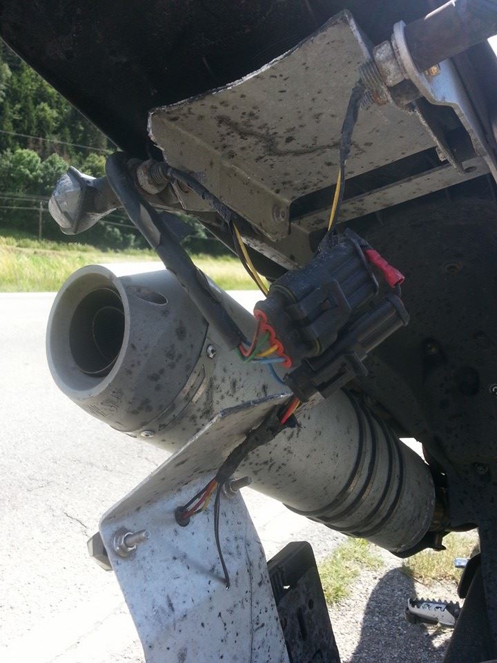

Also Alu war wohl nicht die richtige Materialwahl für meinen Kennzeichenhalter.... :-| Kennzeichen war auch nur mehr schwer lesbar weil vom Reifen mit ca. 120 abgeschliffen....
Naja muss halt eine neue Halterung gebaut werden. Diesmal aber aus Stahl und eventuell mit Verstärkungen.
By the way
Interessant wie schnell die Muttern und Gewinde oxidiert sind. Kennzeichenhalter habe ich letztes Jahr im August angefertigt.

Kenn ich was von... Damals bei meiner XT auch so einen Kennzeichenhalter gebaut aus Alu.. Dieser ist dann ähnlich wie bei dir gerissen, als hätte man den Halter abgeschnitten. Denn selben Halter habe ich denn aus Edelstahl gebaut und er hält heute noch - nach der 7-Fachen längeren gefahren Wegstrecke.. Der feine Unterschied zwischen den Metallen... :prost:

Gleiche Rede wie jedes mal... Aluminium und Alle anderen Werkstoffe mit kubisch flächenzentriertem Kristallgitter haben keine Dauerfestigkeit. Jede noch so kleine Belastung hinterlässt Spuren im Werkstoff. Mit jeder Schwingung wird dein KZH mehr und mehr beschädigt bis sich irgendwann zwangsläufig risse bilden die dann zum Bruch führen. Selbst wenn diese Belastungen nur sehr klein und im elastischen Bereich weit Weg von plastischer. Verformung sind...
Egal wie dick du dein alu Blech wählst... Es wird irgendwann brechen... Wie bis jetzt auch jedes mal früher oder später bestätigt wurde. (Zumindest bei dieser Art ihn zu konstruieren.... Ist ja immer recht ähnlich)
Lange rede kurzer Sinn... Nehmt Edelstahl...

Hat genau 250 km gehalten, war auch Alu. Jetzt habe ich den Winkel aus VA angefertigt, seit dem ist Ruhe.

Nimm lieber Plastik.....umso steifer das is desto mehr und öfter bricht dir dein Rüttelbock das Ding kaputt!
