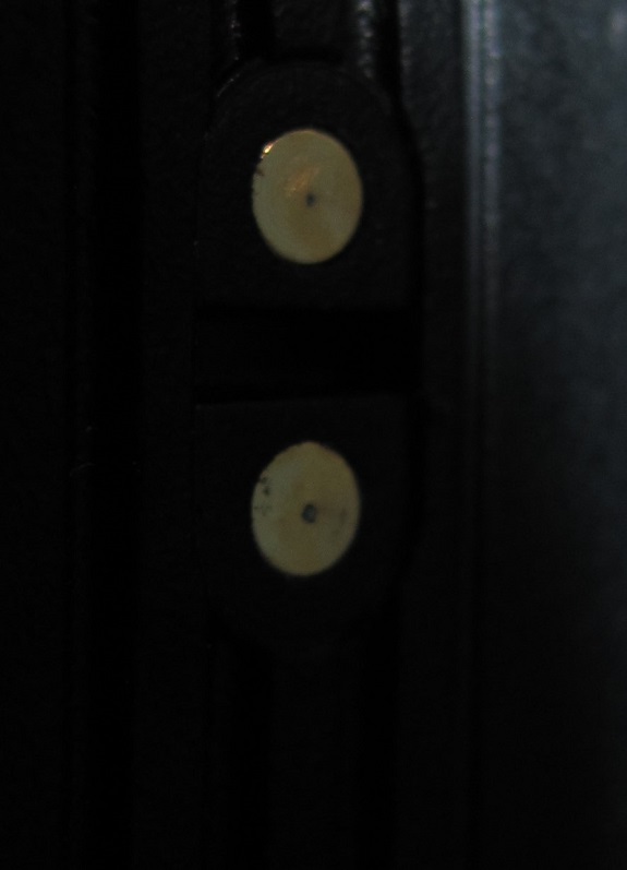

Das Versorgungskabel hat zwei kleine Kontakte die federnd gelagert sind. Der eine Kontakt war scheinbar nicht so 100% fit -also habe ich das Kabel tauschen lassen…(sauteurer) – das brachte aber keine Verbesserung.
Dann habe ich bemerkt, dass die Kontakte am Gerät in der Mitte kleine "Krater" hatten (wer ein LogitecMaus hat kennt das...). Also über Louis das Gerät zu Garmin geschickt und vor zwei Monaten mit neuen Kontakten zurückbekommen.
Heute die ersten 400km Tour und nach ca. 200km ging der Zirkus wieder los und am Ende war alle 5Min der Strom weg. Das Gerät hat wieder die beiden Minikrater auf den Kontakten. (Das Bild ist von heute).
Auf den Kontakten liegt bei eingeschalteter Zündung und/oder laufenden Motor 5.3V. Herumrütteln am Kabel macht keinen Unterschied. Die 5.3V liegen immer an…..(sollten das nicht 5V sein?)

- Die Krater auf den Kontakten
- IMG_9991 (2).JPG (66.9 KiB) 8073 mal betrachtet

Die Spuren an den Kontakten halte ich für normal.

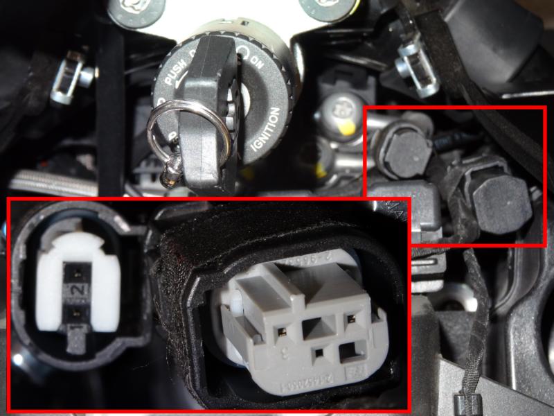

Bei der Nuda ist der Anschluß unter der Tankabdeckung (3-polig - Blindstecker) neben dem Zündschloß:898 hat geschrieben:c) Angeblich gibt es einen (cartool) Stecker für die F800 der auch bei der Nuda passt und da kann man das Garmin direkt anschließen?
Sieht bei der BMW so aus:
Das benötigte Gegenstück / Stecker gibt es bei BMW: Teilenr. 83300413585

Fredo: Die Krater auf dem Kontakten stören mich, da es gestern ja am Anfang (ca 200km) nicht aufgetreten ist (neue Kontakte von Garmin eingebaut) und dann sich langsam diese Krater gebildet haben und es geleichzeitig immer schlimmer wurde...
Wie sehen den die Kontakte auf dem LM350 bei Dir aus?

Über den BMW Reparaturstecker 3-polig, Nr.: 83300413585 werden bei meiner Süßen die CLS-Steuergeräte für Heizgriffe und Kettenöler aktiviert.

S McHusky hat geschrieben: Sieht bei der BMW so aus:
Mal ganz blöd gefragt:
Ich kaufe also das BMW Teil, stecke das ein und dann habe ich hinten zwei kabel, wie kriege ich dann da einen USB Stecker dran? Kann ich da sowas kaufen: http://www.ieee1394-produkte.de/zubehoe ... 1.8m?c=171 oder gibts da was besseres?

ja, genau. Mit dem "BMW-Kabel" hast Du plus und minus ("Zündungs-Plus") und natürlich kannst Du da so eine USB-Steckdose dann verwenden.
