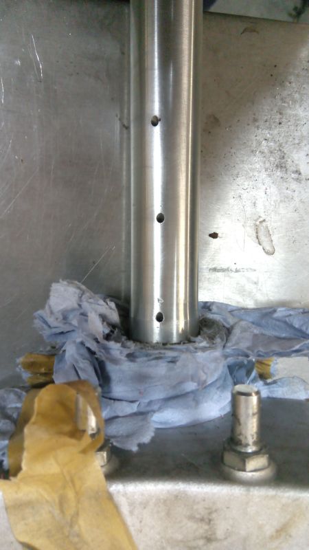

Hatte vor einigen Tagen eine in der Mache, bei der das untere LKL total verrostet war, trotz "Entwässerungsloch" in der unteren LKL-Schale.
Den bisher besten/trockensten Lenkkkopf gab es bei Belüftung über:
- eine Lenkkopflager-Rahmenbohrung und einführen eines mit Eisenoxid(Trockner) befüllten Rohrs
- das Joch, Loch/Löcher ins Joch gebohrt und ein mit Lufttrocknergranulat befülltem Behältniss, welches am Joch angebracht ist.
Bei der Joch-Loch Varinate bleibt der Rahmen "unverletzt" und ist mit "Haushaltsmitteln" günstig zu realisienen, hat allerdings einen touch "afrikanischer Bastelllösung"
Benötigt wird ein Bohrer, z. B. 2 x Granini Trinkgenuss Plasteflaschenhälse mit Schraubverschluss und Trocknergranulat.
Durch das/die Löcher im Joch erfolgt jetzt der Druckausgleich, umströhmt das Trocknergranulat, welches die überschüssige Luftfeuchtigkeit (überwiegend) aufnimmt.
Der untere Schraubverschluss ist nur soweit aufgerieben, dass es sehr stramm, somit dicht am Joch anliegt und sich möglicherweise ansammelndes Kondeswasses über die untere Jochbohrung abfliessen kann.
Der Loch vom obere Schraubverschluss grosszügig, keinesfalls dichtend aufreiben.
Die Schwächung des Jochs durch die Bohrungen ist vernachlässigbar, andere Hersteller versehen dieses mit einem fetten Loch für das Lenkschloss. Die Bohrungen vorne am Joch (in Fahrtrichtung) und im einem spitzen Winkel < 45 Grad ausführen (Einbaulage).
Warum 3 Löcher, alle Guten Dinge sind nun mal 3, sollte eins verstopfen gibt es Reserve .... :heba:
Im 3. Bild ist die Befüllung und Trockner-Füllhöhe zu erkennen, nicht randvoll machen.
