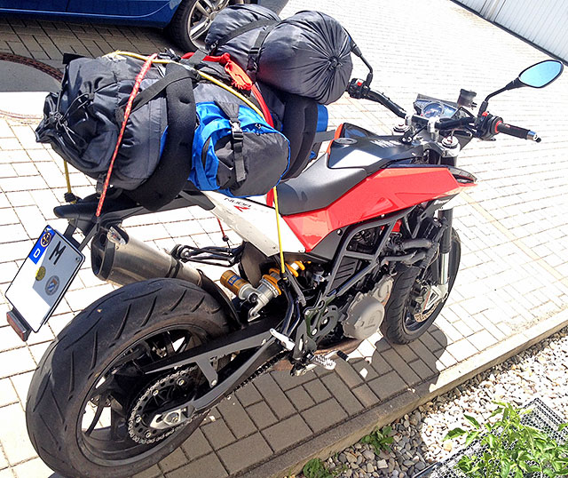

70L Rucksack mit einfachem Gepäckspanner über Kreuz + Spanng
Mein Wanderrucksack (Salewa Nordend 60+10) leistet mir auch bei kurzen Reisen und größeren Einkäufen beste Dienste: die Hauptlast der ~70 Liter Packvolumen verteilt sich (auf den Rücken geschnallt) im Sitzen hauptsächlich auf die Sitzbank, somit können auch hohe Gewichte problemlos transportiert werden. Hüftgurt und Brustgurt sorgen für die notwendige Fixierung. Nur bei längeren Reisen und sehr hohen Geschwindigkeiten wird es unbequem: durch die notwendige Beugung nach vorn (um dem Fahrtwind zu trotzen) nimmt man die (in normaler Sitzposition auf die Sitzbank verteilte) Last fast vollständig auf den Rücken und außerdem reißt der Fahrtwind nun zusätzlich an dem Widerstand des hohen Rucksacks (vollgepackt in normaler Sitzposition bis ~ halbe Helmhöhe hoch). Bei der letzten Camping-Tour ist mir das sehr unangenehm aufgefallen :(
Also habe ich das Teil beim diesjährigen Campingurlaub einfach auf die Sitzbank geschnallt. Die Fahrt war herrlich entspannt, keinerlei Verspannungen wie letztes Mal, das Gepäck hielt bombenfest. Gepäckspanner (Gummispinne mit gummierten Stahlhaken) über Kreuz (Soziusfußrastenhalter & Kennzeichenhalter) sind bei sehr hohen Geschwindigkeiten und Bodenwellen auf der Autobahn zu wenig (das Gepäck wackelt sich zu sehr auf die Seite) - deshalb einfach mit einem Spanngurt unter der Sitzbank durch (am Rahmen fixiert) zusätzlich sichern. Die ~20kg Gepäck (Zelt 220*150*100cm (Länge*Breite*Höhe), Isomatte, Schlafsack, Handtücher, Klamotten, Shuhe, Besteck, Geschirr, Kosmetik, Kamera, etc.) waren so prima verstaut und boten sogar auf den ~500km (zumindest auf den eher langsamen Passagen) eine bequeme „Anlehn-Gelegenheit“ ;)
Gepäckbrücken, Kofferhalter, etc. kamen für mich aus ästhetischen Gründen im Alltag nicht in Frage, auch s.g. „schnell“ an- und abbaubare Lösungen sind mir (mangels einfacher Aufbewahrungsmöglichkeiten in der Tiefgarage) zu unbequem.

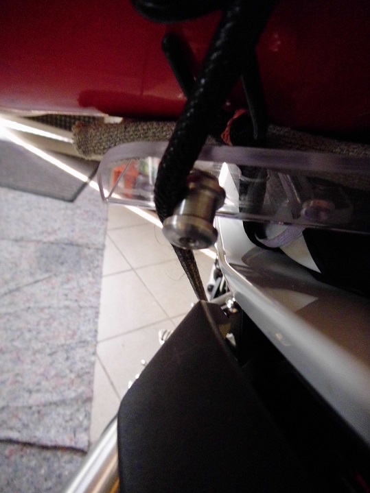

Re: Gepäckmöglichkeiten
Roumoro hat geschrieben:Salü, ....-Folks !
Mir taugt für meinen Tourenbedarf, ein gut sitzender Bags-C-Rucksack mit breiten Trägern & .....
.....ne Ortlieb-Rolle quer.![]()
Für die Rolle so drüber, ist die NUDA-Bank natürlich bekannterweise zu SCHMAL.
Deswegen hab ich mal die hier zu sehende "Klarsicht-"TRÄGERPLATTE umgesetzt.
Die vorderen Schlaufen gehen um die oberen Heckrahmenrohre,
hinten habe ich eine Doppelschlaufe mit dem "Werkzeugfach" an orig. Punkten verschraubt.
Werden dann von unten in die Trägerplatte durchgeschleift & mit Strapsen & der Rolle solide eingehangen.
Krafteinleitung erfolgt dadurch auf den Rahmen, nicht nur auf die "Sitzbank-Ebene".
Unvorteilhaftes, seitliches verrutschen ist mit der "keilförmigen Einfassung" der Sitzbank ausgeschlossen.![]()
Werde aber noch 2 weitere kleine Adapter, für den Rahmen zum einhängen von Zurrgurten/Strapsen,
zusätzlich anfertigen.![]()
Montagezeit, ca.1 Minute, bei Nichtgebrauch & Demontage keinerlei zu sehende Überbleibsel......![]()
Material des Trägers: Makrolon, 6mm, (durchaus mit größerem Biegeradius sicher biegbar)
Salü & ..... so sah es beladen aus
Weder seitlich, noch sonstwie waren Unwägbarkeiten zu verzeichnen.
Ebenso traten durch die nicht vorhandenen Anlagestellen der Spanner,
KEINE Scheuerstellen an den NUDA-Plastix auf...
Sitzkomfort ist in der Länge durch die Beladung ebenfalls NICHT eingeschränkt.
Salü & ..... so sah es beladen aus.
Schicke und praktische Lösung!
