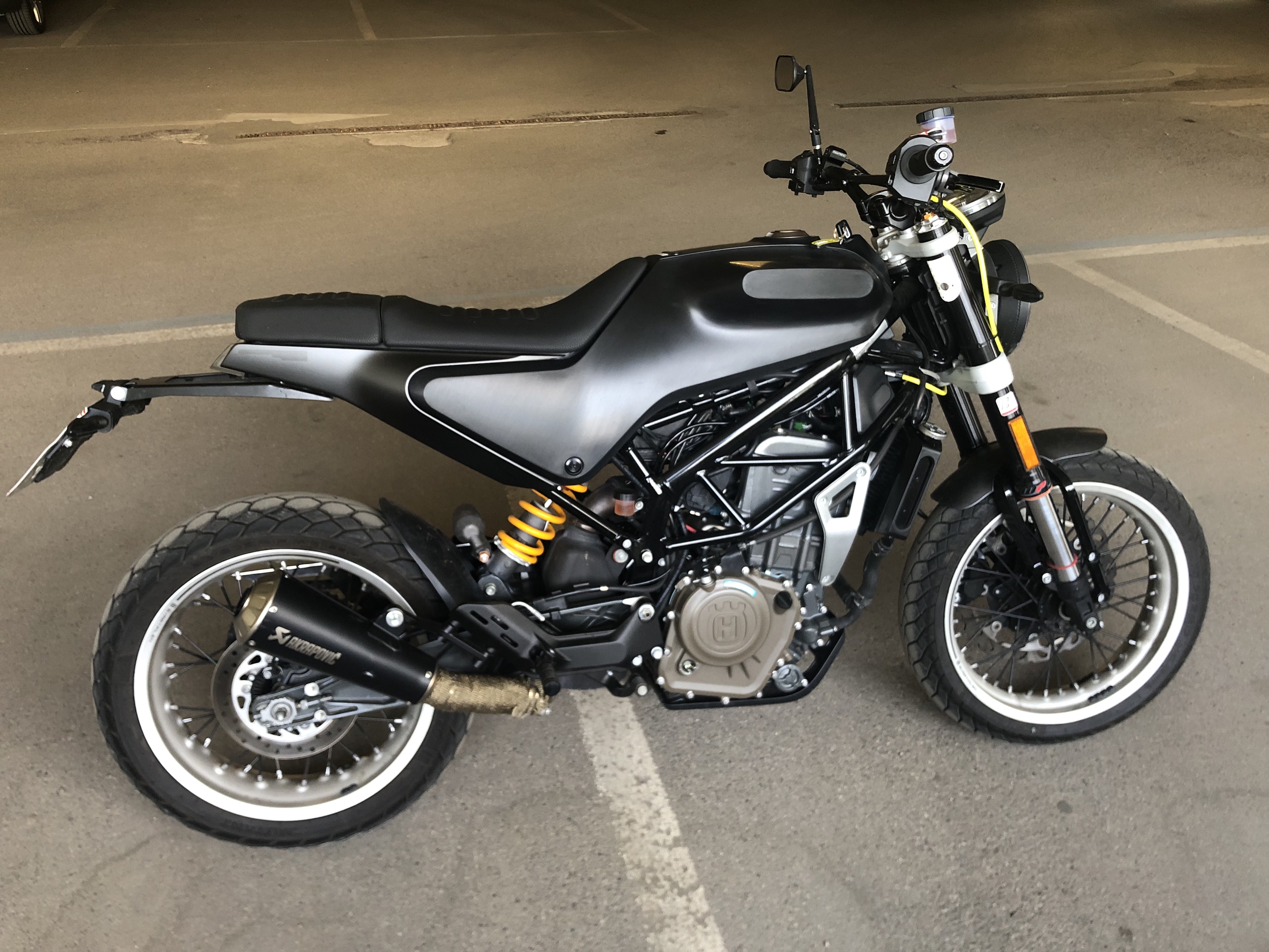

Hallo nach Wien,
von einer Schwester aus der Wachau!
Ist eine 2018er, 2019 auch in Vösendorf gekauft, seither in Details verändert.
Angepasste Powertronic Piggy-Back-ECU mit Mapping-switch
DNA-Luftfilter und DNA Luftfilterdeckel teiloffen mit Filter, zusätzlich vor der Batterie leicht geöffneter Luftfilterkasten
Akrapovic-Endtopf
Gabelumbau auf Andreani-Cartridges vollverstellbar
Umbau auf RN32-Federbein (Yamaha R1/2015) samt Öhlins-Feder 100Nm
Brembo Radial-Bremspumpe 15mm samt geänderter Leitungsführung
Schwimmende Bremsscheibe
Brembo-Racing-Beläge
Lenker starr per Alubuchsen /ohne Lenkungsdämpfer
Dunlop SportMax Mutant-Reifen
CS-Rennbatterie LiFePO

linezz hat geschrieben: 19.08.21 - 13:41 Brembo Radial-Bremspumpe 15mm samt geänderter Leitungsführung
Wie ist deine Erfahrung mit der 15 mm Bremspumpe - hatte die originale pumpe nicht einen 12 mm Kolben?
Das sollte einen relativ harten Druckpunkt ergeben?

Willkommen :hva:
na, schon allerhand Umgebaut...cool gemacht :Top:
sind die Vibrationen mit den Alubuchsen viel stärker ?
Erfahrungen mit dem Reifen ?

Ganz gut! Ich komm aus dem Amateur-Supermoto, da fehlt natürlich im Vgl. Einiges an feedback. Dosierbarkeit und Bremsleistung sind aber ordentlich, in Kombi mit schwimmender Scheibe und den härtesten Belägen geht das gut genug für die Klasse und ein gutes Stück besser als Original. Aber der limitierende Faktor ist doch eher (trotz Andreani-Cartridges) die Gabel samt Brücken. Das ist alles etwas zu langsam.
Wichtig war mir auch die anders verlegte Leitung zum ABS, das knickt im Original doch stark beim Lenkereinschlagen.
Und die Lenkergummis hab ich mir durch gedrehte Aluhülsen ersetzen lassen, das hilft auch der Direktheit.

Vibrationen sind kein Problem, vielleicht bin aber nach vielen Supermotos auch nicht verwöhnt.
Reifen ist ok, halt ein Kompromiss aus Optik und Haftung. Vor allem unter Last/auf der Bremse ist die Rückmeldung deutlich besser und er hat in heiklen Situationen mehr Reserven. Sonst ist auch der originale Skorpion erstaunlich griffig, aber eben nur im Rollbetrieb.
