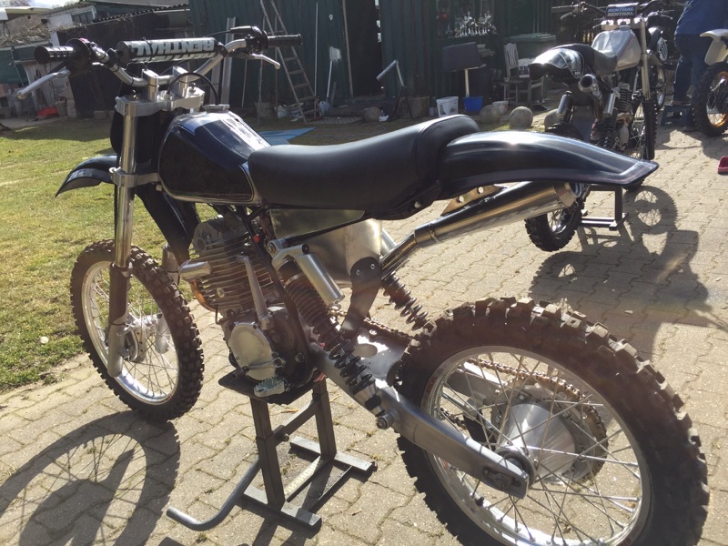

Die Ritzelabdeckung schaut super aus :heba: --würde die auch auf den 2-Takt-Gehäuse passen und woher hast du die und was an €??

gute Idee die 610er Schwinge zu modifizieren ... aber isse nicht n Bisserl schwer?

Der 2 in1 Krümmer mit dem Endschalldämpfer ist ja mal geil. Ist der Krümmer selbstgebaut oder paßt da irgendwas von anderen Modellen?

Als alter Maico Fahrer hat Paul einiges aus dem Regal verwendet oder adaptiert wie die Ritzelabdeckung die unter Anderem auch schon auf der CNC Wunschliste für Gerd steht! :lol:
Bezüglich Auspuff gibt es gute Nachrichten:
Den Enddämpfer macht Paul selber, zu 200 das Stück und die Krümmer macht ein Bekannter aus seiner Gegend zu 450. Wenn mehr geordert werden wirds billiger.
Bezüglich Aluschwinge mach ich mir weniger Sorgen um das Gewicht weil sie doch deutlich steifer ist aber sie ist auch länger und als nächstes probieren wir eine kürzere vor allem im Fahrtest um wirklich sagen zu können wie sich das Handling ändert.
Pauls Neue ist auf jeden Fall viel verwindungssteifer als meine wobei das auch an den bei mir fehlenden Rahmenrohren liegen kann...

natürich möchte ich mich an dieser Stelle all den Komplimenten für die "neue" anschließen ... wenn die 610er Schwinge länger ist als die Cromo gibts auch mehr Federweg ... die original TC Schwinge ist eh einige CM läger als die der TE ... wenn der Radstand nicht allzu groß ist würde ich sie erst Mal drinnen lassen und damit fahren.
Mich würde auch eine Ansicht der linken Seite interessieren um die ganzen tollen Details zu erfassen ... zB Bremsabstützung vo u. hi, Luftfilterkasten oder Lenkeraufnahme ... usw

Von der anderen Seite hab ich nur eines.
Wenn sie endgültig fertig ist gibt es mehr Fotos...

Hallo Kris...danke reicht schon fast ...
wie sollen die seitlichen Nummerntafeln werden?
und was ist das für eine kleine Lufthutze aus Alu links am Kopf?? ... Lufika will ich auch so machen

Die Startnummern kommen wahrscheinlich auch auf den hinteren Koti obwohl sich Paul ursprünglich über meinen lustig gemacht hat! :gigs:
Aber die schwarzen sind momentan schwer zu bekommen aber bestellt.
Die kleine Hutze ist so wie die extra Finnen auf der anderen Seite ein thermischer Versuch...

ja die Idee mit kleinen Hutzen Luft an den Zylinder zu leiten hatte ich auch schon ... aber ich denke ein Öhlkühler ist effektiver ... wenn ich einen finde der Ölleitungen und Fittings macht, bau ich mir noch einen kleinen quer unter den Tank hinter das Unterrohr ... Ölabgang wäre an der Ablaßschraube (610er sei dank), gekühlter Zulauf dann ans KW Gehäuse ...

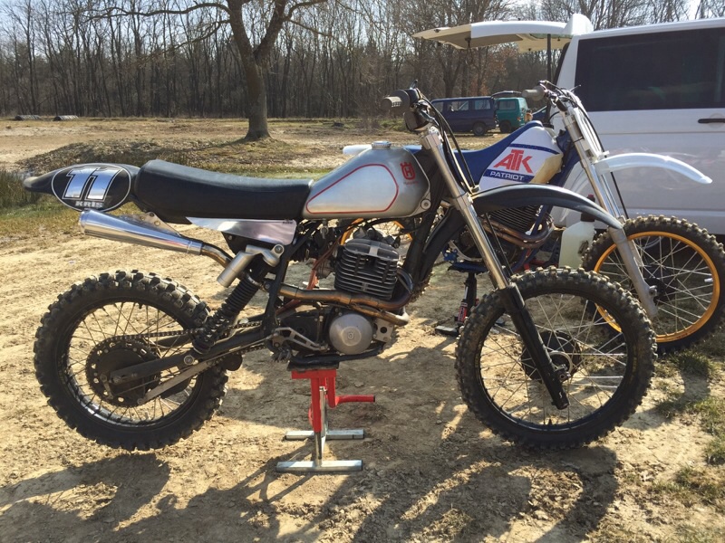

Erster outdoor Fahrtag in Ungarn bei perfekten Bedingungen! :Top:
Ich hatte eine ATK dabei zum Vergleich und war sehr neugierig, da das Teil ja angeblich der beste Viertakter der 80er war.
Ich war eigentlich sehr zufrieden, erstens weil das Riesending eigentlich recht gut zu fahren war und zweitens weil mir die Husky zum Glück immer noch besser gefällt sonst müßte ich das Forum wechseln! Ha, ha, ha... :evil1:

Warum hast du die ATK eigentlich auf Trommelbremse und ältere Gabel umgebaut ?
