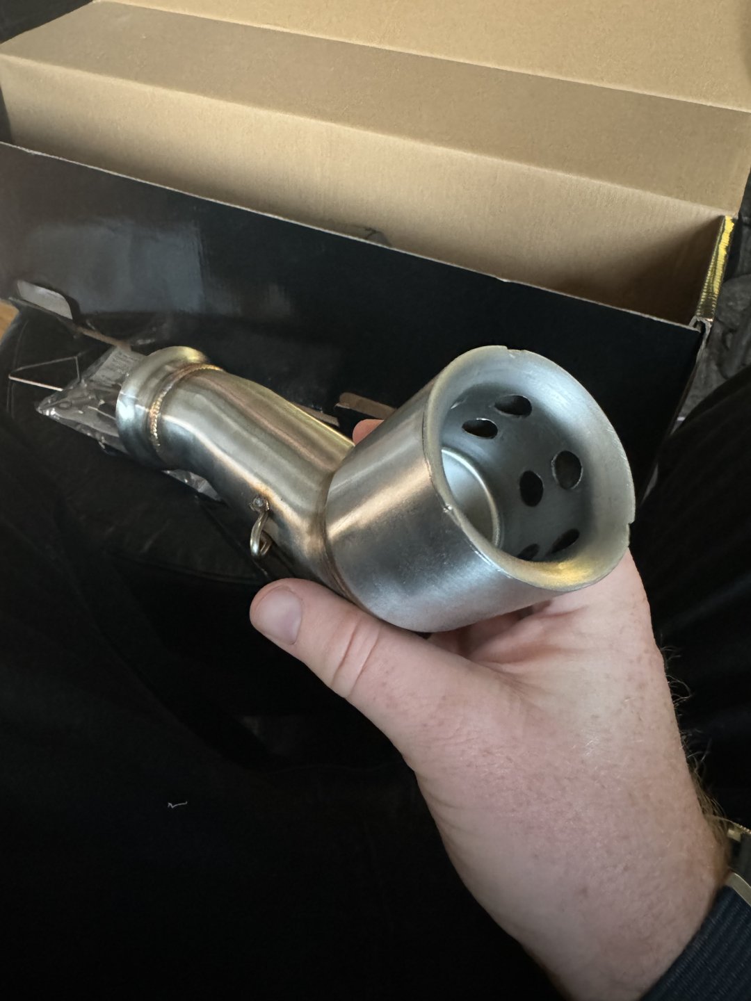

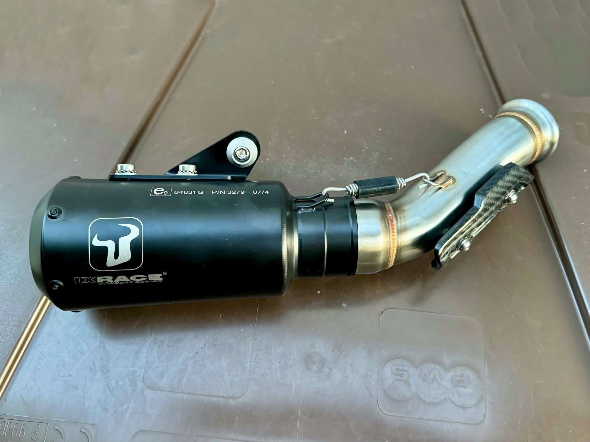

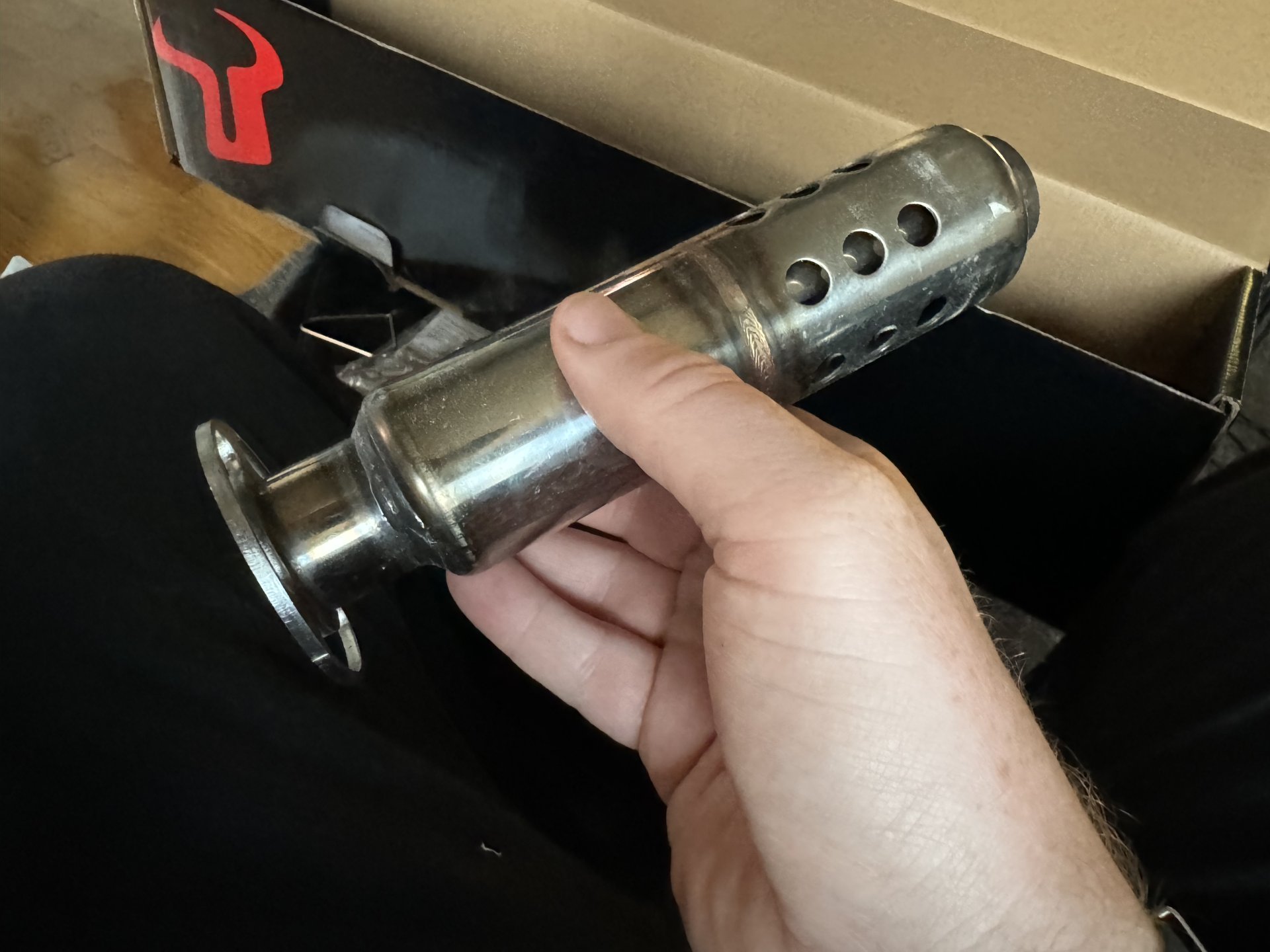

Ja, die kleineren Slip-Ons mit weniger Volumen und kurzem Schalldämpfer schlucken meist tatsächlich ordentlich Leistung.
Ein großer (langer) Schalldämpfer mir reichlich Dämmmaterial kann die Lautstärke einen großen Teil reduzieren, ohne dass dadurch der Gasfluß gestört wird.
Der Duke 790 / Pilen 801 Motor braucht aber auch einen Auspuff mit "etwas" Gegendruck; und die in den original Auspuffanlagen verbauten DB-Killer sind nur lange ergänzend eingelassene Rohre mit geringerem Durchmesser, die den Gasfluss ebenfalls nicht massiv unterbinden aber den benötigten Gegendruck schaffen.
So sind die orginal Auspuffanlagen ausreichend "leise" und bringen dennoch die beste Leistung.
Einige Zubehör-Auspuffanlage sind genau nach diesem Prinzip aufgebaut und funktionieren deswegen auch ähnlich gut wie die original Auspuffanlagen.
Die Auspuffanlagen mit geringem Volumen und sehr kurzen Schalldämpfern, die dennoch eine Zulassung haben (wie z.B. der Ixil/Ixrace) sind hingegen komplett mit DB-Killern zugestopft um leise genug für die Zulassung zu sein.
Hier zu dem Ixil/Ixrace mal ein paar Fotos; es sind zwei DB-Killer eingebaut; einer ragt in das Verbindungsrohr und ein zweiter ragt ergänzend noch in den Schalldämpfer. Der Gasfluss ist somit komplett gestört/unterbunden.

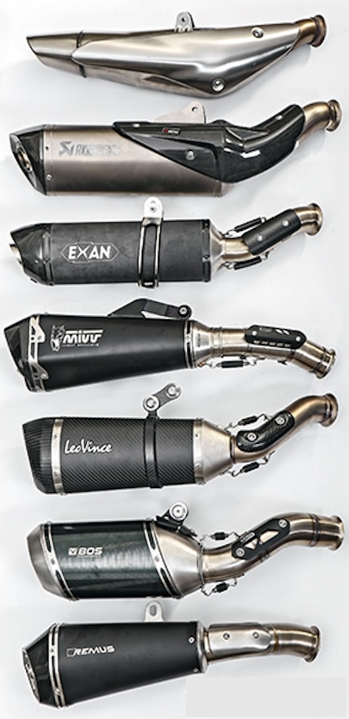

Hier auch noch aus einem Vergleich einiger Zubehör Slip-Ons für die Duke 790; keine der Anlagen hat die Leistung des Serienschalldämpfers erreicht oder einen Leistungszuwachs gebracht; in der Spitze habe alle aber auch nur 1-2 PS verloren.

Vorsicht mit dem Copyright!
Im vergleich zu der KTM 790 Blechtröte sind die 801 ESD eigentlich recht gelungen (ist natürlich Geschmackssache )

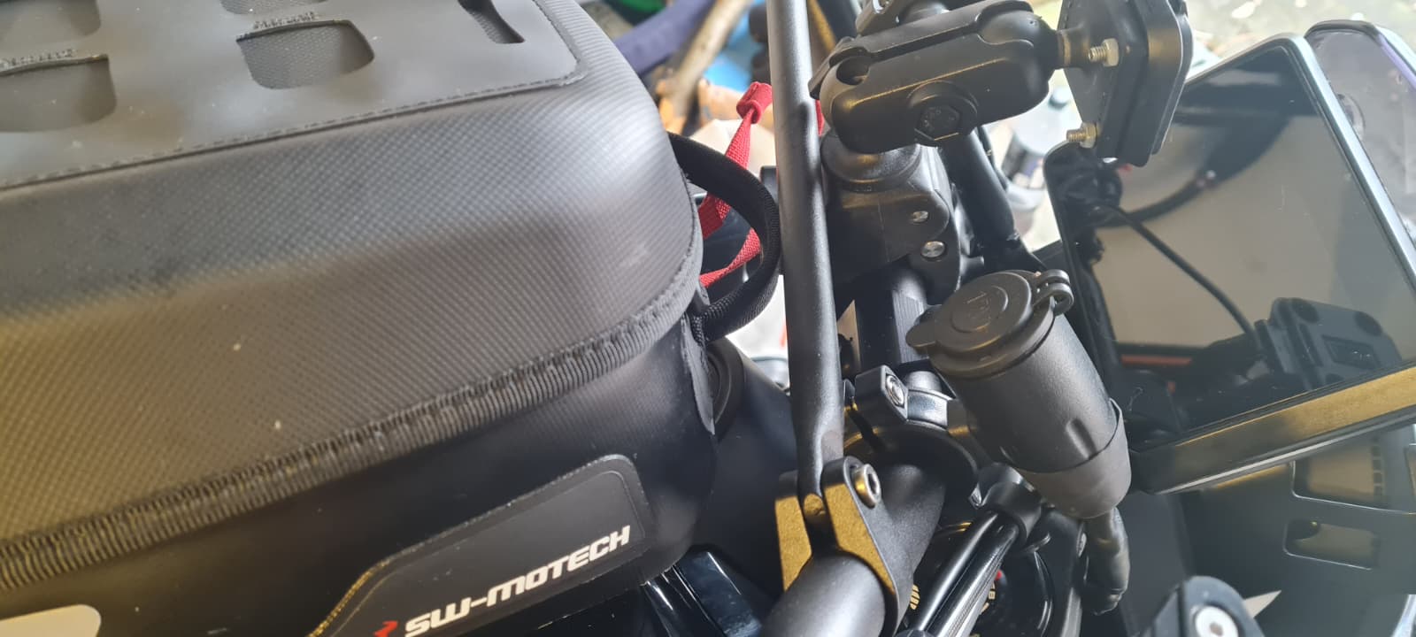

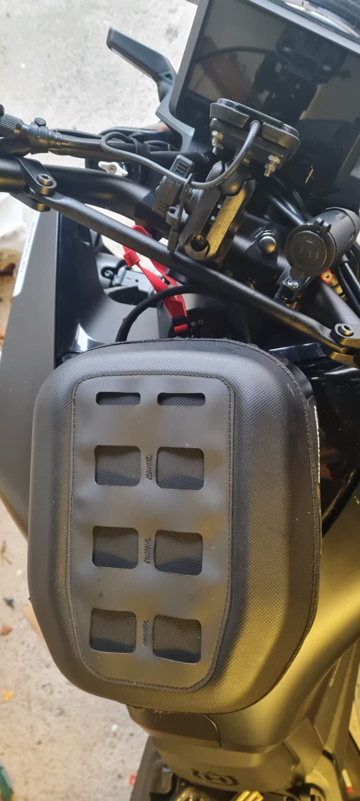

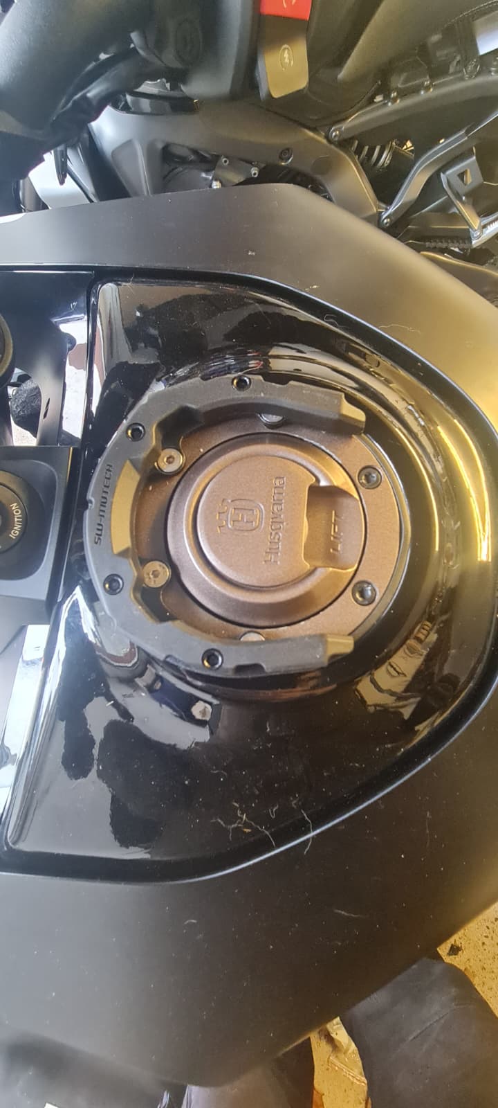

Mal ein kleiner Tipp von mir zum Thema "Tankrucksack":
Die Firma SW-Motech bietet auch für die 801 einen "passenden" Tankring an.
Allerdings nur in der 50€-Version mit einem echt hässlichen Blech an, welches rein optisch für mich nicht in Frage kommt.
Begründung seitens SW-Motech "das passt sonst nicht mit einem Tankrucksack drauf" - Bullshit!
Da ich quasi an der Quelle sitze (arbeite bei Louis), habe ich mir eine Schablone von der Verschraubung der 801 gemacht und dann mal alle Tankringe, die in Frage kämen, drauf gehalten, und dadurch einen gefunden, der maximal 1mm Abweichung hat (laut Schablone).
In der Praxis brauchte ich tatsächlich keinerlei Anpassungen vornehmen, er passte ohne Änderungen bei mir drauf.
Und auch der (kleine) Tankrucksack (Micro WP) passt bestens drauf. SO wollte ich das haben!
Die Artikelnummer bei Louis ist die 10068601 "Sw-Motech Tankring Pro Div. Modelle 6 Schrauben"
Anbei Fotos aus der Garage

Hi Brock Hauser,
danke fürs Teilen!
Haste mal ein Foto von der Gesamtseitenansicht?
