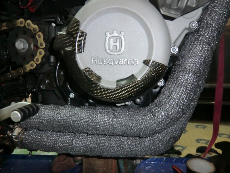

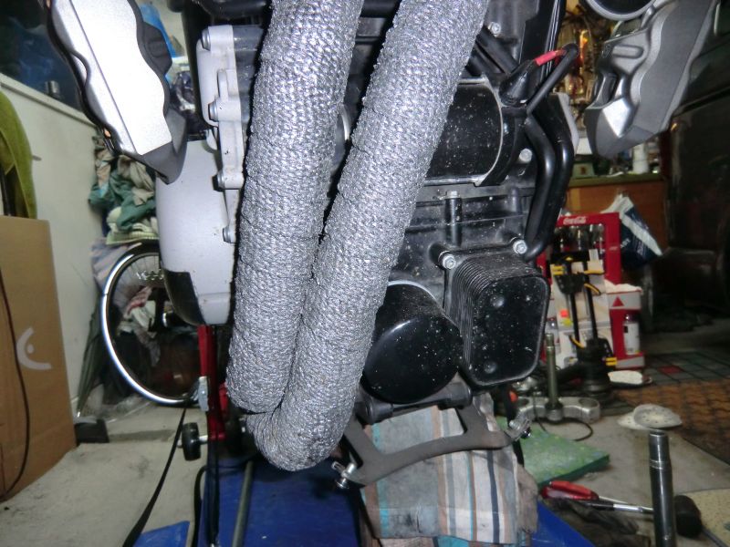

- Toschi
- Beiträge: 769
- Wohnort: Uelzen
Re: Arrow Krümmer Husky Nuda 900
...wurde schon mehrfach beschrieben, da die Rohre immer noch zu weit vom Gehäuse entfernt liegen und vor allem der Abstand zum Limadeckel unnötigerweise viel zu groß gehalten wurde...
Der Neuere hat einen zusätzlichen nach innen verlaufenden Bogen, setzt dafür dann weiter hinten auf (entsprechende Schräglage voraus gesetzt
- meiner hat noch nie geschliffen - wurde aber auch entsprechend modifiziert und sooo schräg fahre ich leider nicht
Mit italophilen Grüßen
Tosc
i
Tosc
- ...von der Seite mit Band
- Krümmer 1.jpg (113.85 KiB) 7017 mal betrachtet
- Blick von vorn - enger geht nicht...
- Krümmer 2.jpg (118.54 KiB) 7017 mal betrachtet
- modifizierter ARROW Krümmer ohne Hitzeband
- Krümmer 3 (ohne Band).jpg (122.81 KiB) 7017 mal betrachtet
