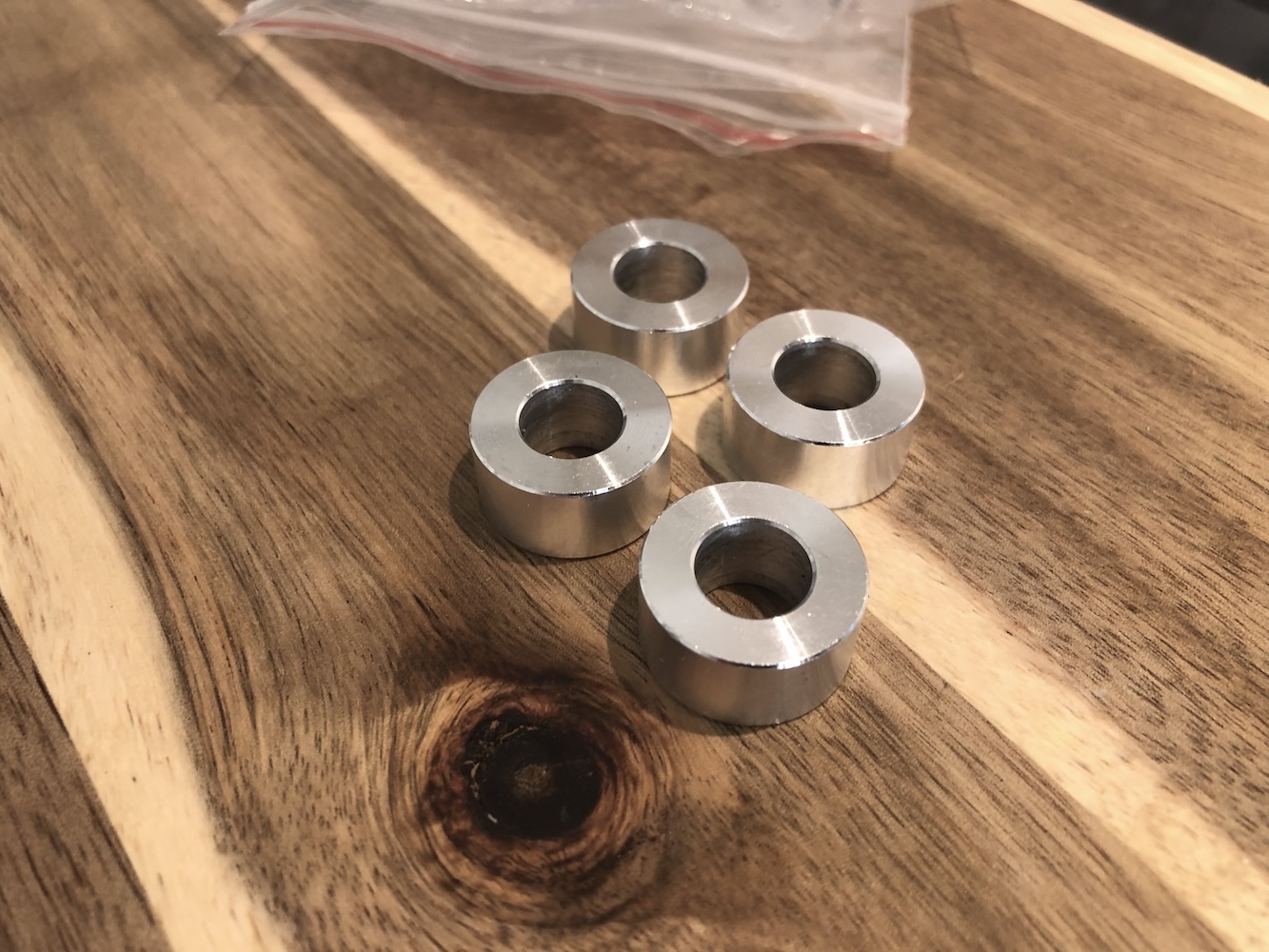

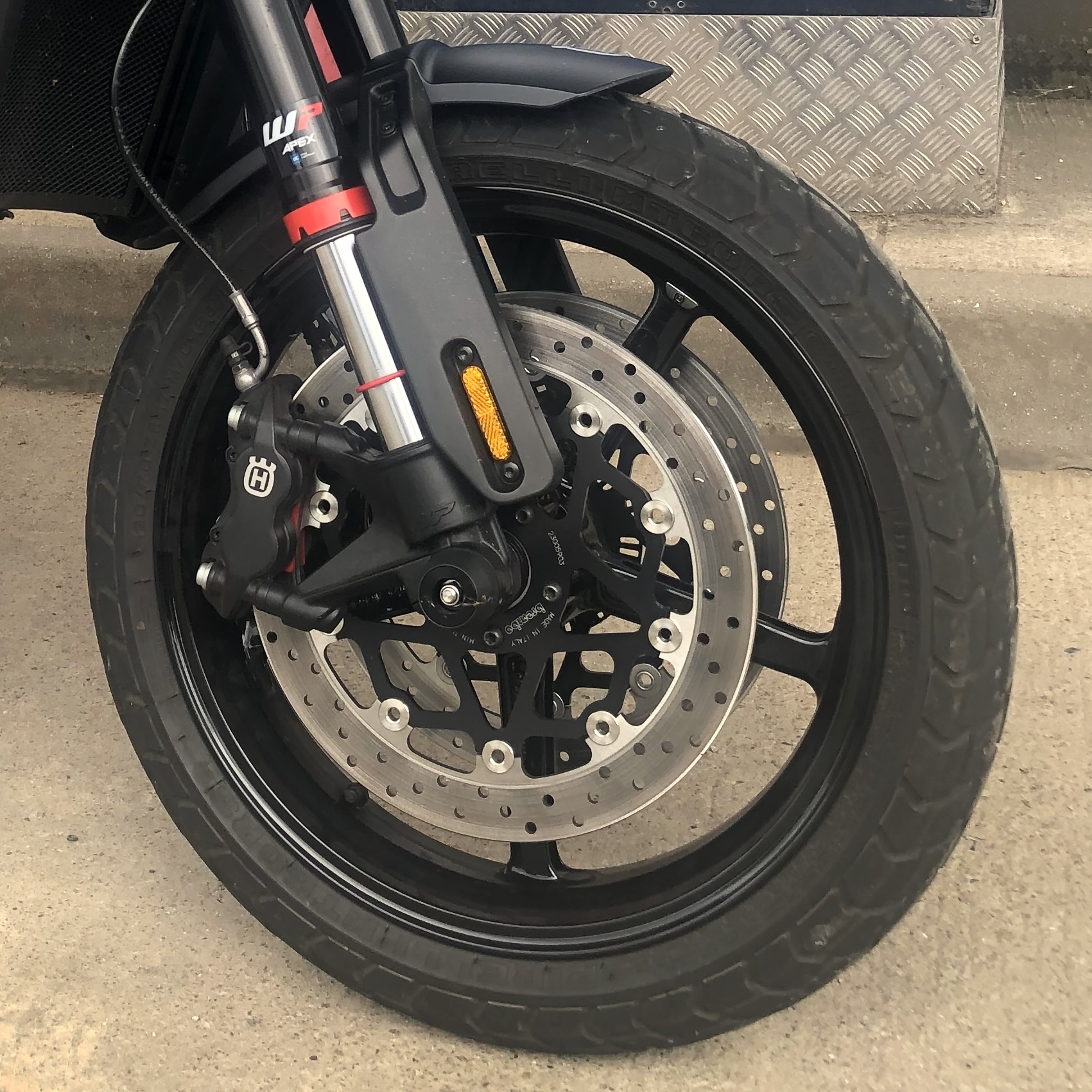

Sollte noch jemand seine 801 auf 320mm Bremsscheiben umrüsten wollen; ich habe noch ein paar der Distanzbuchsen mit den identischen Abmessungen, die auch ich verwendet habe...

Geht das mit den Serien Schrauben oder sind die nicht zu kurz mit den Distanzstücken?

Ja, längere Schrauben sind notwendig.
M10x1.25x65 anstelle von M10x1.25x55.
Die sind von KTM zu bekommen / OEM Nummer: 0035100659
