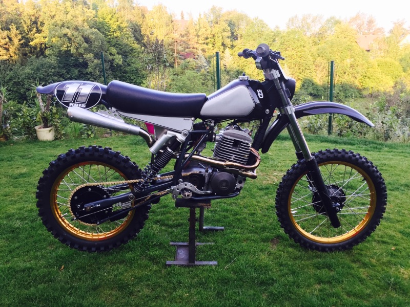

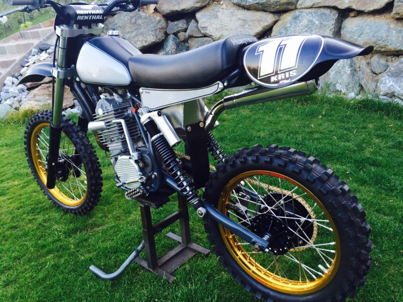

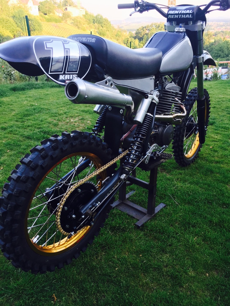

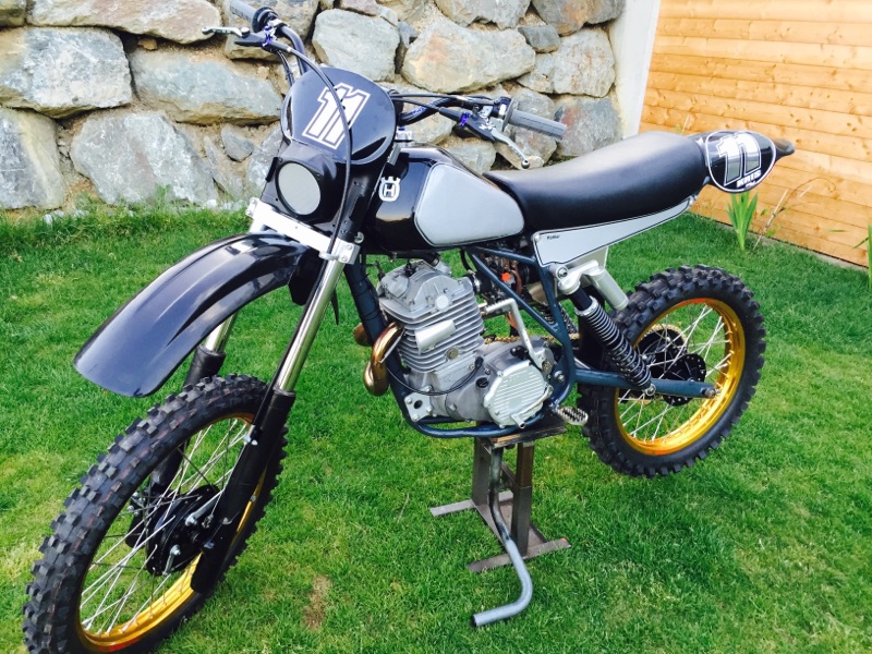

Die 6-Gang "Enduro" ist fertig für Erzberg!

Ist das der zukünftige CNC-Twin-Hinterradremshebel?

Und schwimmende Bremse noch dazu...

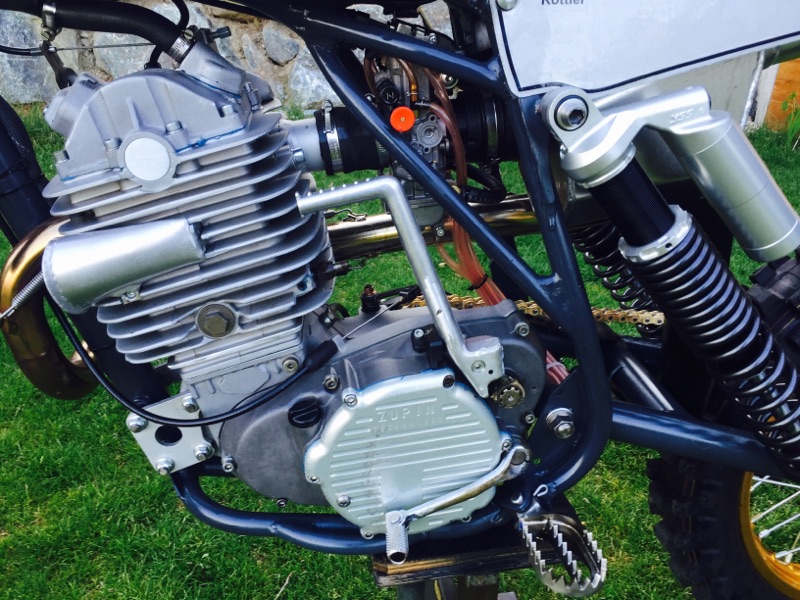

Sehr gut und man sieht ja noch einige Werksdetails-->Lufthutzen Zylinder links, Fächereinsatz Zylinderkopf rechts(schaut superklasse aus), Seitendekor/-abdeckung sehr gelungen-Gabel(-->?)-Kettenführung hinten(CNC-Twin oder)---->ein Topmaschinchen--immer schade, dass wir diese immer dreckig machen--aber dafür wurden se ja gebaut
PS: Den Rollrasen mal nachsäen

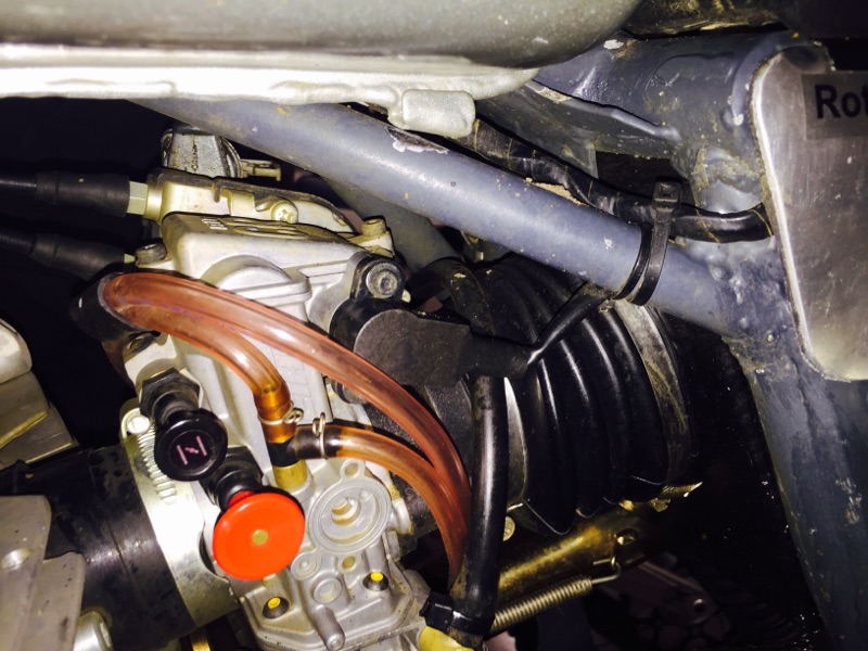

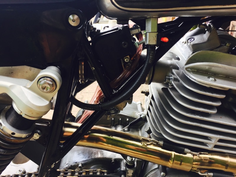

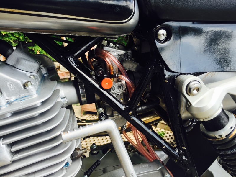

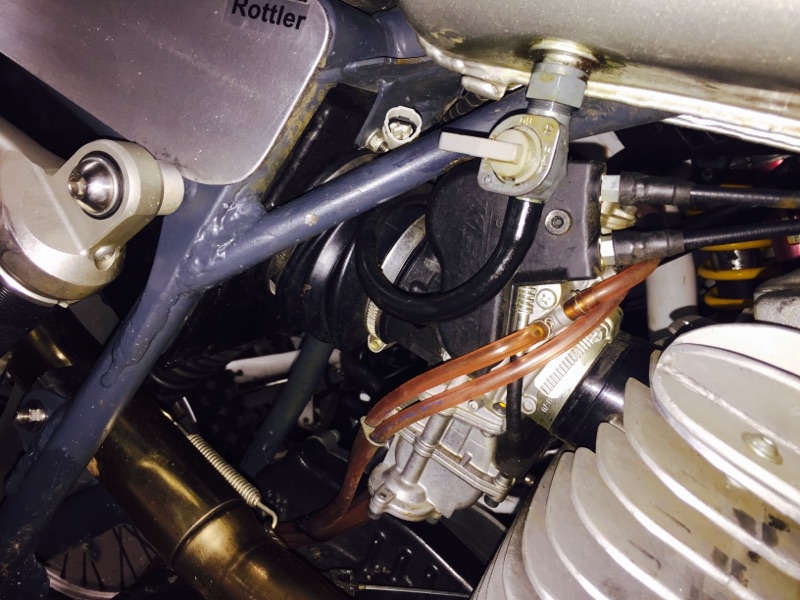

Anbei noch die Detailfotos der Streben.
Paul hat bisher 3 Komplettmotorräder gebaut wobei alle 3 von den Streben verschieden sind.
Risse hatten wir noch keine wobei die Verwindungssteifigkeit mit Streben deutlich besser ist.
Ohne Streben kann man schon am Stand das Heck etwas verdrehen.
Auf jeden Fall haben die Schweden damals sehr guten Schwedenstahl verwendet!

Die Ritzelabdeckung ist auch klasse
--würde mir auch gefallen

also ich modifiziere immer 2 T Rahmen und Platz für den Vergaser zu schaffen .. aber wenn ich das richtig sehe modifiziert Ihr damit der Keihin Riesenvergaser montierbar ist ... bringt der wirklich eine deutliche Verbesserung zum Standart Dello?

ja und Jürgen ... die Abdeckung kannste doch aus jeder Standartabdeckung bauen ... oder sehe ich das falsch?

Hallo Jens --ich meine aus Alu--->so sieht mir das bei Kris aus vom Oberflächenbild her--halt schwarz lackiert.
