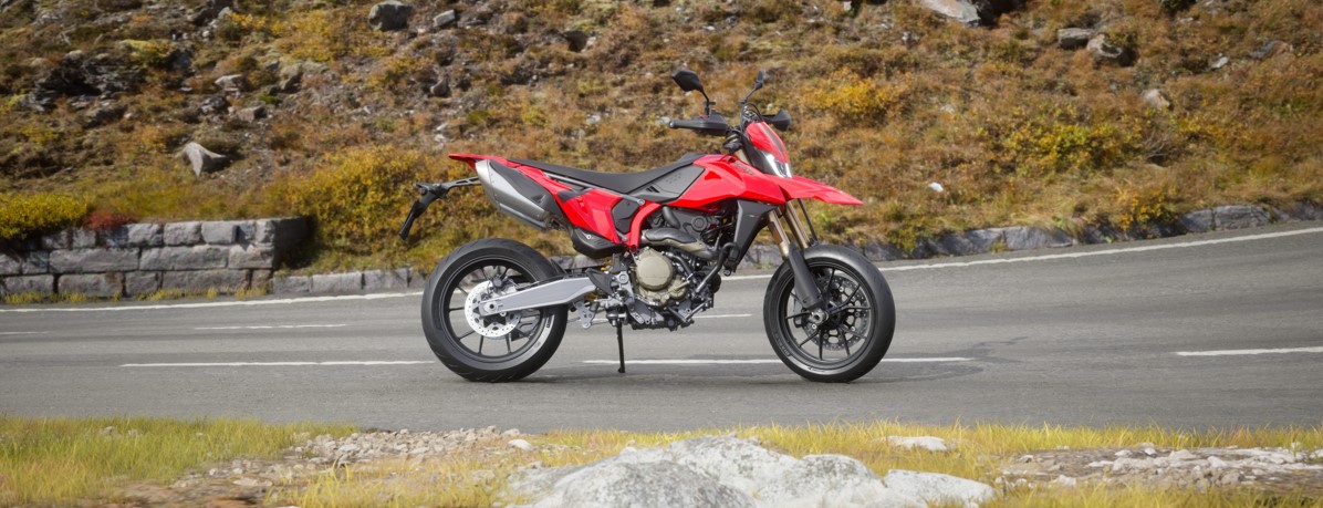

... ich habe mich von meiner Nudl auch verabschiedet!
Das Risiko ist mir mittlerweile zu hoch ...
Wir hatten eine schöne Zeit ... aber alles hat ein Ende!
Jetzt was Neues ... auch eine Italienerin ... und nach dem ersten Kennenlernen muss ich sagen, alles richtig gemacht!

schaaade... aber verständlich....
habe aktuell grad eine " Fremdnudl" bei mir stehen mit EWS, bin froher Dinge dass die wieder zum laufen kommt,
ist umständlich, aber aufgeben mag ich nicht...
eine Runde nudeln und mein grinsen ist bis zu den Ohren sichtbar... einfach ein geiles Bike...
Deine Alternative wäre auch meine erste Wahl
