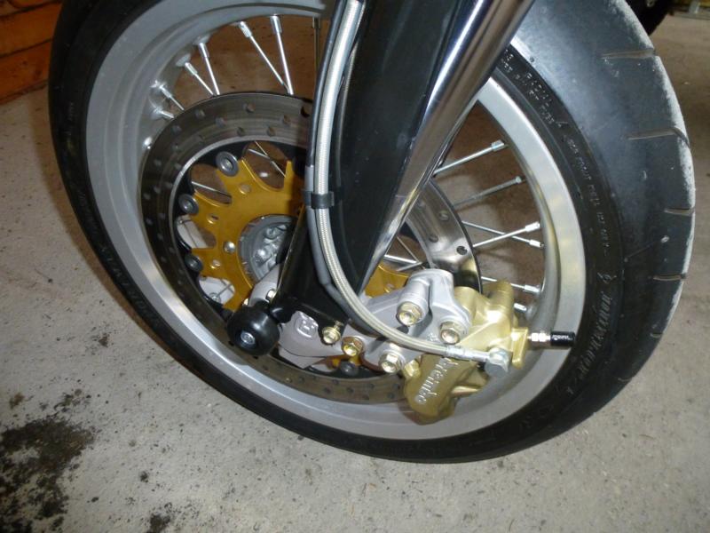

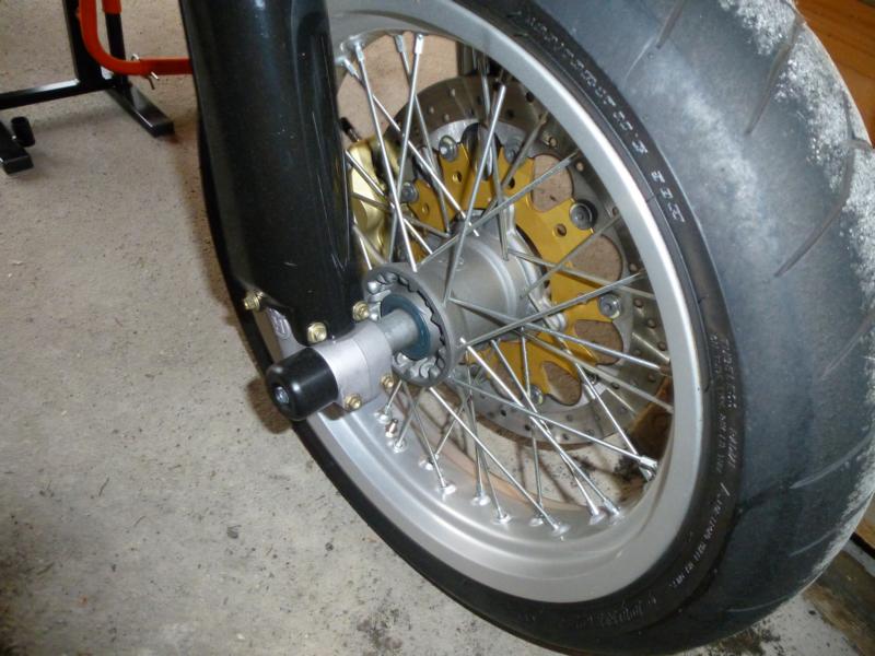

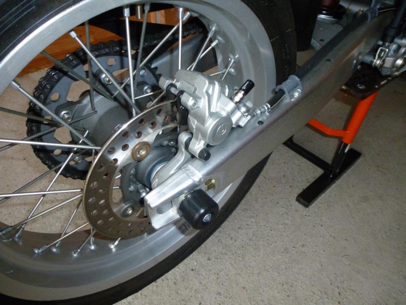

Hab meine auch am Wochenende montiert. Hinten Rechts das Pad über der Achsmutter war zu wenig ausgedreht durchgehend um 5/10. Hab ich mit Bohrmaschine und Fräskopf nachbearbeitet.
Die Gewindestange für die Vorderachse war so lange, dass das Teil 1mm aus den Pads rausgeguckt hat. Hab sie dann per Eisensäge gekürzt, damit das Ganze mit den Muttern bündig ist.
--> das ist schon der nächste Punkt. Beide Gewindestangen sind auf einer Seite einfach abgeschnitten,- das führt zwangsläufig zu Flugrost, kann man aber mit etwas Schmiere entgegenwirken.
Wollte nur Bescheid sagen, sie erfüllen den Zweck aber man könnte sicher noch was verbessern.
Die Pads an sich sehen gut aus, poste die Woche noch Fotos in montiertem Zustand.

Die Fotos. Der Vierte sieht auch so aus wie die drei breiten.
