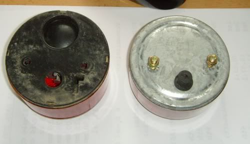

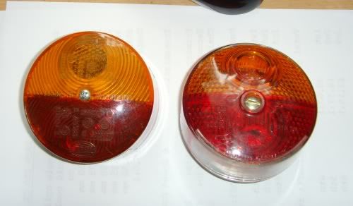

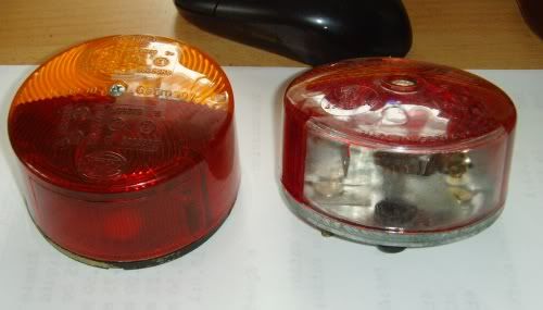

uwe , zu dem rücklicht von hella bei dir , ich hab auch oft nach rücklichtern geschaut , es gibt von hella typ: 2SW 003 185 041 für landwirtschaftliche fahrzeuge ohne kennzeichen beleuchtung ,das glas oben orange unten rot (im bild linke leuchte), du kannst diese leuchte komplett kaufen gibts bei ebay für 17 euro , und das unterteil ist so wie bei den orginalen husqvarna nur eben die huskys hatten ganz rot das glas mit kennzeichenbeleuchtung. Eine gute alternative das auch bei deiner ´82 er husky passt wie die faust aufs auge :twisted: ist eine GEKA leuchte rechts im bild mit kennzeichen beleuchtung und durchmesser 80 mm wie die orginale hella , sogar der lochabstand der befestigungsschrauben wie bei hella ,also man kann jeder zeit das ändern ohne neue löcher zu bohren, aber 1982 gabs glaube ich noch die orange-roten gläser und da passt die GEKA leuchte :
