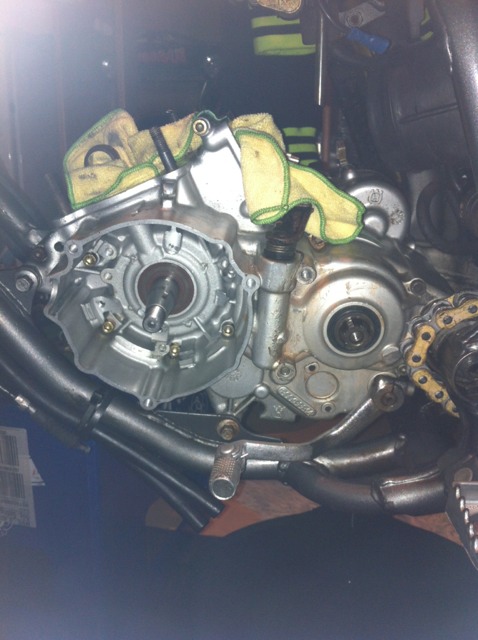

so für alle die die auf die antwort gewartet haben, genauso wie ich : :klopp:
Ein schönen Pleullagerschaden hat sich gezeigt, ein wunder das der Motor noch durchzudrehen war.
Ich nahm am gestrigen abend den Zylinderkopf ab entdreckte macken im Kopf und Kolbenboden.
Der Kolben war an einer ecke so vermackt das der Kolbenring festhing und nur etwa 75 % des Umfangs abdichten konnte
Darüberhinaus fiel mir auf das die Laufbuchse des zylinders optisch in ordnung scheint.
Ich nahm auch den zylinder runter, und inspizierte ihn genauer, und das pleul welches, sichtliche 1,5-2mm spiel axial (nach links und rechts) aufweißt, und leider auch tangentiales (nach oben und unten) min 1mm. :klopp:
Leider werde ich wohl nicht drum herrumkommen und die betroffenen teile auszutauschen.
Ab jetzt dürft ihr mir gerne weitere tipps geben :prost:
ich bedanke mich für eure anteilnahme hilfestellungen und posts. :Top: :hva:
Ich halte euch mit fotos und nachrichten meinerseits natürlich auf den Laufenden.
Motor ausbau soll nach links geschehen, dafür bau ich alle Teile ab, hebe den motor raus und fange mit dem abbau der deckel an.
das polrad und den Korb der kupplung würde ich gerne vorher ausbauen da diese wohl meist immer etwas störrisch sein können.
Vielleicht ist ja bei euch jemand erfahrenes dabei der den Block bereits mal gespalten hat.
Ich möchte die Kurbelwelle neu lagern und eine neue Einbauen darüberhinaus, stellt sich mir die frage welche Spezialwerkzeuge ich ausser einem Polradabzieher ich noch brauche.
Kupplungskorbhalter?
weitere ?

Jetzt hast du ja wenigstens mal des problem gefunden, des würd mich schonmal erleichtern, wenn man nicht mehr im "dunkeln" tappt :D
Kupplung mach ich immer mitm schlagschrauber auf. n polradabzieher brauchsch halt, und gehäuse abzieher ( also um den block vollends zu spalten). kannsch dir aber au selber bauen, is denk ich kein hexenwerk :)

Dacht ich kann wie bei der Schwalbe früher mitm Hammer gegen die kaputte Kurbelwelle kloppen - mit nem Holzkeil davor.
So dass sich die Welle auf der anderen Seite mitsamt der gehäuse Hälfte wegdrückt.
Schlag Schrauber gibt es leider nicht aber ich kann ja nenn Gang reinhauen und nenn kolbenstopper rein basteln.
Wenn dir grad die Nacken Haare stehen sag mir deine bedenken.
Ich kenn Dat nur so
Bin froh den Fehler zu haben.
Kurbelwelle muss wohl neu - neues pleul einpressen halt ich für unmöglich teuer

das ganz bedeutet jetzt wohl: zylinder honen, kolben neu, neues pleul, neue kw-lager und selbstverständlich neue dichtungen plus gründliche reinigung.
da kommen nen paar hundert euro zusammen, aber eine alternative gibt es eben nicht.
im übrigen darf das pleul seitliches spiel haben, allerdings kein spiel nach oben/unten.
liegt jetzt wohl an dir eine entscheidung zu treffen, was du mit dem bike noch anstellen möchtest bzw. ob du noch investieren möchtest.

Mahlzeit Jungs,
Hab vor den Motor zu zerlegen -
Die kW Als ganzes auszutauschen - neue kW Lagern einzusetzen -
Den Zylinder zum honen abgeben und einen neuen Kolben zu bestellen.
Wenn ihr wisst wo ich das ein oder andere günstig machen lassen kann gerne raus damit:
Könnt ihr den wössner Schmiedekolben empfehlen oder ist der zu teuer ?

freestyle-flo
Beiträge: 55
Registriert: 25.04.13 - 21:11
Motorrad: SM 125 '02'
Re: SM 125 '02' kerze immer nass, springt nicht an, Kupplung
Beitrag von freestyle-flo »
Hier seht ihr einen super Pleullagerschaden.
Schreibe euch die Tage noch ein paar Sachen dazu.
