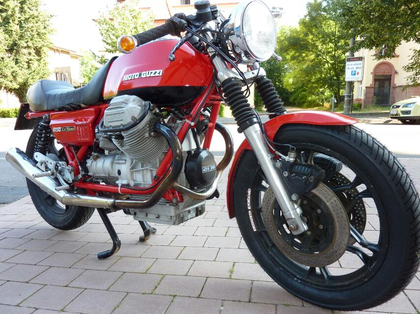

Re: Bilder 240 WRLC Bj 1985 und Restauration
kuck mal ...
hab auch so nen italienischen Teppichklopfer aus den siebzigern
lang leben die Guzzis ... und die Huskys natürlich auch
