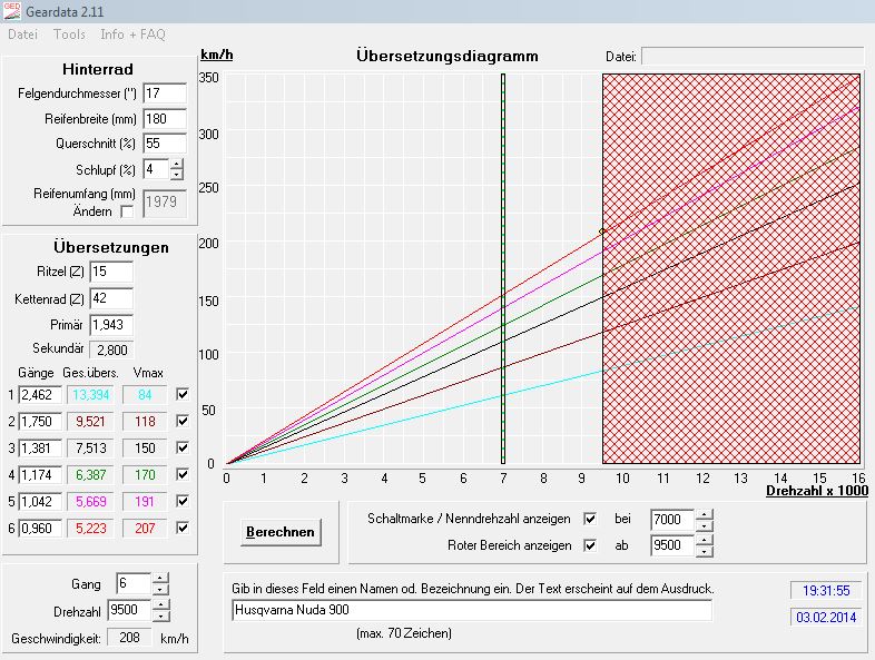

....ich glaub ich mach mir mal die Mühe und geb das bei Geardata ein...die Berechnung entspricht meiner Erfahrung nach sehr gut der Wirklichkeit...aber die Tendenz zum "Männchen machen" ist schon beim 16er deutlich ausgeprägter vorhanden und mit einem 15er könnte das dann evtl. schon fast hinderlich werden...

...na das Programm Geardata halt. Damit kann man recht gut darstellen, wie sich eine Änderung der Sekundärübersetzung auswirkt.
Hier gibt es noch paar Infos dazu:
http://www.ktm-wilhelmshaven.de/032f9e9 ... index.html

Ich erhalte (mit 4% Schlupf) gerechnet die folgenden Werte (theoretische Vmax im 6. Gang):
17er Ritzel: 235 km/h
16er Ritzel: 222 km/h
15er Ritzel: 207 km/h
Wer Interesse hat kann sich das Programm hier runterladen:
http://www.getriebeservice-dietrich.de/ ... a-rechner/
Alle relevanten Werte finden sich im Handbuch bei den technischen Daten.
Die ausgegebenen Werte sind natürlich nur als Richtwerte zu verstehen, da er Reifenumfang von Reifen zu Reifen sich unterscheidet und natürlich auch keine anderen Fahrwiderstände berücksichtigt werden (z.B. Luftwiderstand). Trotzdem bekommt man meiner Meinung nach eine sehr gute Vorstellung davon, wo die Reise mit einer geänderten Übersetzung hingeht.

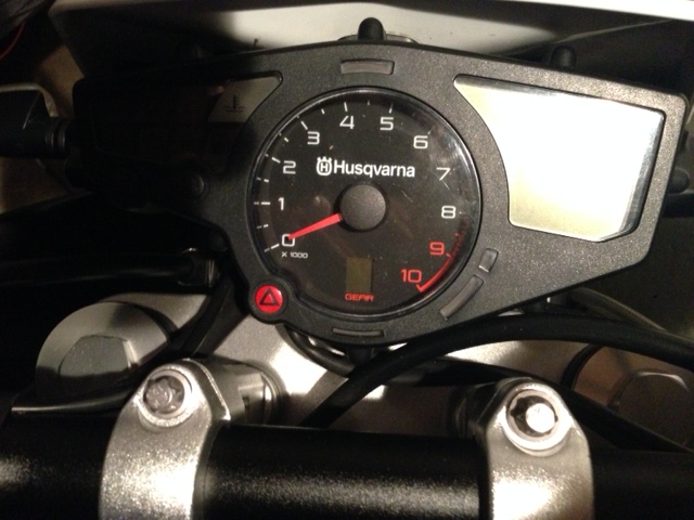

Also ich weiß ja nicht, warum ihr euch hier bei der V-max-Ermittlung immer so "in die Tasche lügt"?
Bei meiner Nuda fängt der rote Bereich bereits bei 8000 U/min an - mit "Zahnschmerzen" vielleicht ab 8500 U/min.
In der Praxis ergibt das dann mit dem 17er Ritzel: echte (gemessene!) 202km/h (207km/h lt. Tacho) bei 8000 U/min
...oder wo fängt "Euer" roter Bereich an?

...äh, was bedeutet Vmax? Höchstgeschwindigkeit und da darf man dann gerne auch mal in den roten Bereich drehen. Relevant ist da nur wo der Begrenzer einsetzt. Und real ist alles über 200 km/h auf der Nuda sowieso nur rein theoretischer Natur, da wohl keiner vorhat das als Dauergeschwindigkeit zu fahren. Zudem sieht man ja auch die Maximalgeschwindigkeiten in den anderen Gängen und kann sich auch die Geschwindigkeit bei einer gewünschten Drehzahl in einem beliebigen Gang anzeigen lassen. Also ganz so wie man es möche...in Deinem Fall wären das dann halt eben 8000 upm. (zum Vergleich: Geardata gibt bei 8000 upm und dem 17er Ritzel 198 km/h an...passt also recht gut zu Deiner Messung)

Berücksichtigt Geardata eigentlich auch die dynamische Reifenaufweitung? Dann würde m.E. Die Messung von Pizzi noch besser passen.
Ole
Beiträge: 4246
Re: Ritzel ändern
....keine Ahnung, denke aber nicht. Ist ja sowieso schon ein Fehler drin, da ich nicht den genauen Reifenumfang eingegeben habe, der dann wenn man es genau nimmt noch von der Profilstärke abhängt. Ist finde ich aber auch nicht weiter wild, da es ja nur darum geht einen Anhaltspunkt zu bekommen und dafür taugt es meiner Ansicht nach ganz gut.

Vielleicht gibts einen Unterschied zwischen Nuda und Nuda R?
Mein ist eine Standard-Nuda und hat den Roten auch ab 8000 min-1, wie bei Pizzicato.

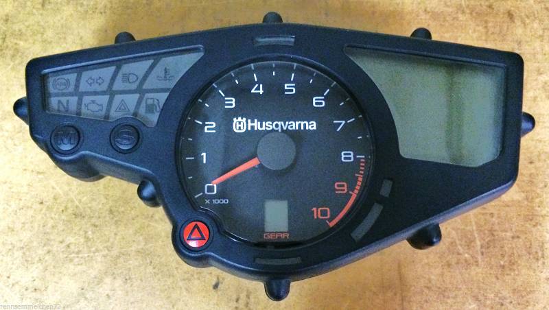

Ole
Wolle2
Beiträge: 1215
Registriert: 08.05.13 - 15:39
Motorrad: Nuda R ABS
Wohnort: Bald weg !
Re: Ritzel ändern
Beitrag von Wolle2 »
Also, ich habe auch die Pizzi-Version ! :mrgreen:
Aber warum liegen eure Instrumente alle auf dem Küchentisch rum ? :autsch:
Beiträge: 4246
Re: Ritzel ändern
hm...vielleicht ein Unterschied von Modelljahr 2012 zu Modelljahr 2013?
Könnte jetzt ehrlich gar nicht sagen, wie meine aussieht... :shock: ...muss dann gleich mal nachsehen... :mrgreen:
Edit:
Hier nun der Tacho meiner 12er Nuda: Auch die "restriktive" Version. Komisch...
