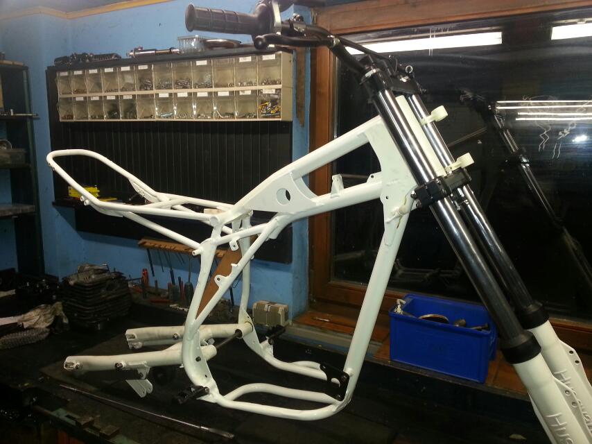

heute beim Sandstrahler den Rahmen abgeholt ... die Welt ist glücklich ... mit RAL 9010

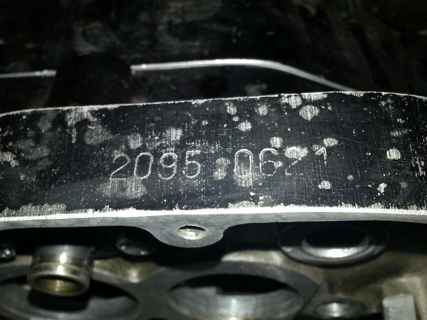

heute das Motorengehäuse geschrubbt ... es hat die Nummer 2095 0621 vielleicht kann mir jemand etwas dazu schreiben ... oder es gibt ein Register in dem steht wann dieser Motor gefertigt wurde
auf dem Kipphebeldeckel und auf dem Kopf ist jeweils 782 von Hand eingraviert
HVA tom
Re: Neuaufbau TC 500 83/84
Beitrag von HVA tom »
1983
500 TC
Fahrgestell nr . CO-10001
Motor nummer 2095
tc500
Beiträge: 935
Registriert: 24.09.12 - 18:29
Motorrad: TC500 83/84
Wohnort: 99817 Eisenach
Beitrag von tc500 »
Danke Tom ..
was sagt denn die 0621 aus ? ... und weißt Du wieviele TCs der ersten Serie gebaut wurden?
HVA tom
bestimmt wenig :D kann ich dir nicht sagen :keks:

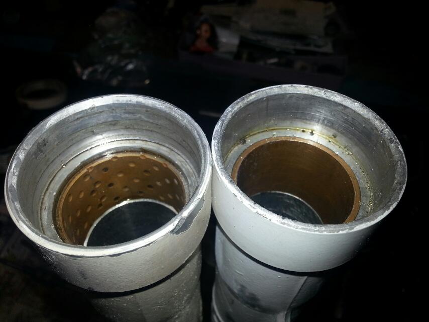

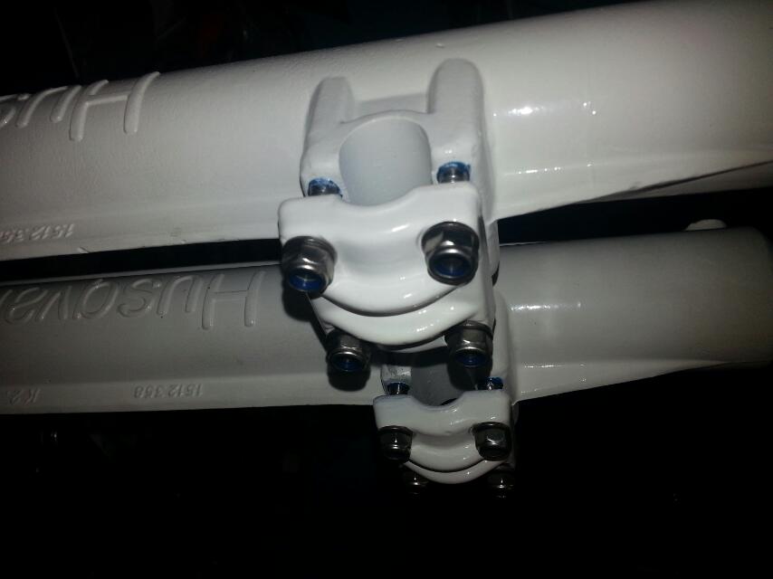

heute mal wieder etwas an der TC gebaut .. Kleinkram gesäubert und lackiert ...
zwei verschiedene Buchsen in der Gabel ... wo gibts denn sowas?

Beitrag von tc500 »
der Rahmen ist Pulverbeschichtet .. die Gabel RAL 9010 lackiert ... der Kipphebeldeckel und.die Ventildeckel mit Hitzelack ... Momentabstützung hinten gebürstet und Klarlack drüber ... die Ausrückhebel neu verchromt ... und die Ankerplatten ganz spektakulär ... Mattschwarz ... ausse Sprühhdouhse
die Stehbolzen der Achsaufnahme in Bohrmaschine gespannt u. abgeschliffen und poliert ... sonst neue Muttern und Schrauben

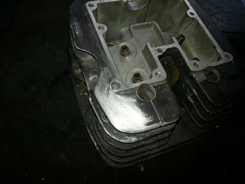

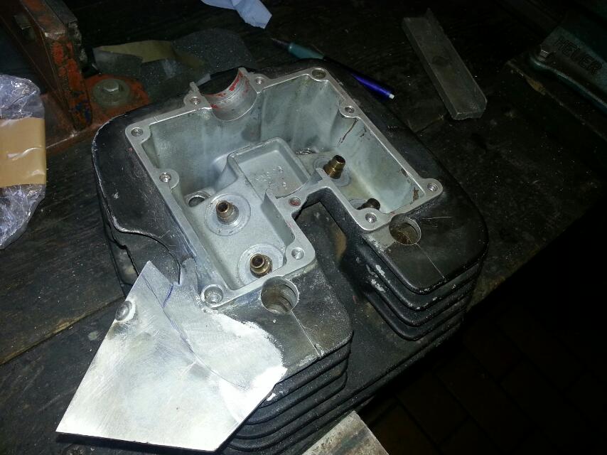

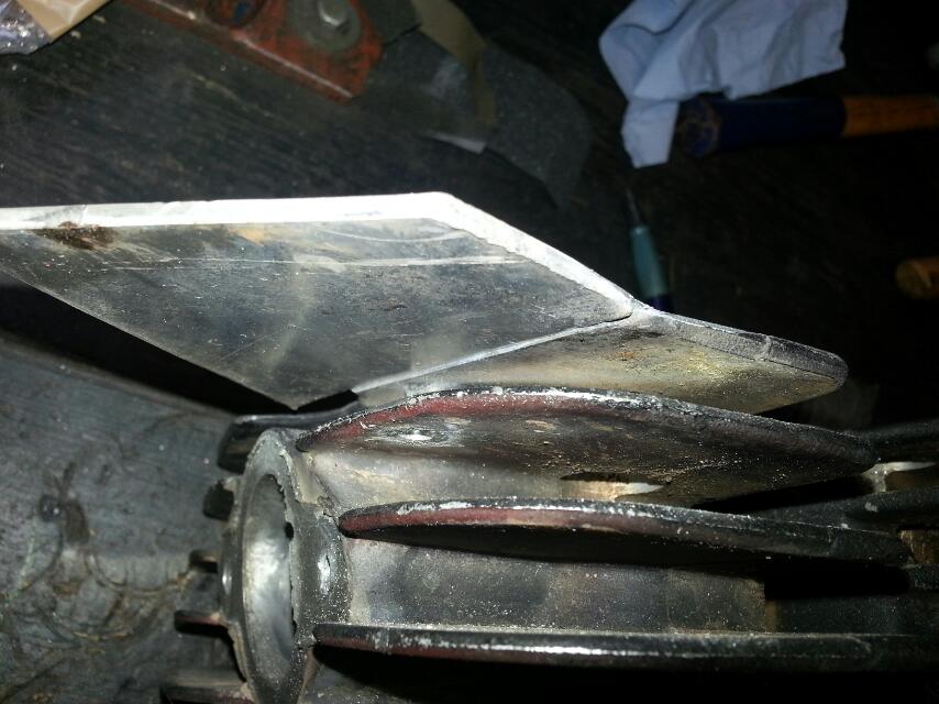

hatte im Sommer 1984 mal den Anfall den eckigen Plastiktank der CR 500 zu montieren ...
der lag aber am Zylinderkopf an ... habe dann einfach die obere Kühlrippe hinten rechts abgesägt ...
heute die Rippe wieder mit einem Alublech aufgefüllt und angeschweißt ... Silhouette von vorne nach hinten übertragen und verschliffen

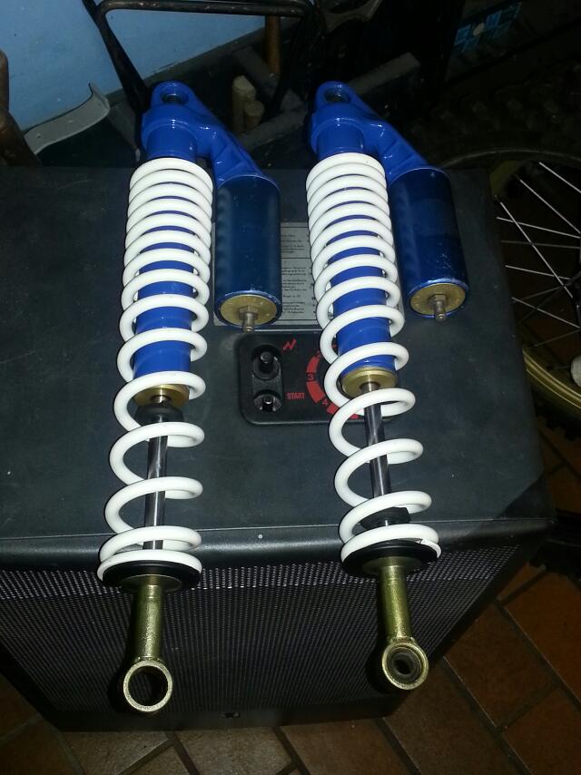

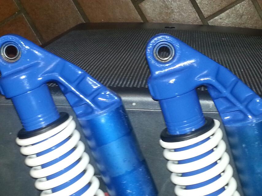

Stoßdämpfer lackiert und einbaufertig ...brauch nur noch eine ITC Banderole für die Ausgleichbehälter .. wo bekomme ich so etwas ?
