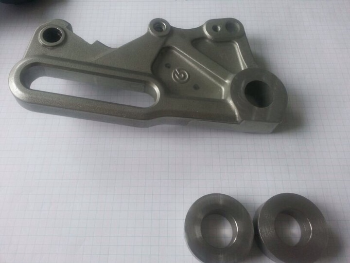

Brauch doch ne Aufnahmen für meinen seitlich angeflanschten KZH und hierfür jemanden zu finden der den Bremsanker verändert war nicht einfach.

Die Ankerplatte hätte ich Dir auch abfräsen/planen können !
Klemmst Du den neuen Halter zwischen die Distanzen mit der Hinterradachse fest ?
Hätte ja auch den Vorteil das der WINKEL "variabel" ist, für TÜV & so drollige Mitbürger in Uniform....
Haste Du auch ne gewölbte Halteplatte für unter das Kennz. verschraubt ?
Greets & ciao
Roumoro
Ps., edit sagt: Habe grad die unscheinbare Planfläche an der Unterseite der Ankerplatte gesehen,
& vermute mal Du willst darüber eine Verdrehung des Halter verhindern/einstellen....
RESPEKT !

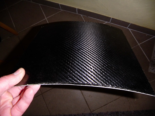

@ X-Crosser & all: Habe im Winter mal den Radius vom hinteren 17-Zöller (mit etwas Sicherheitsabstand) kopiert,
dabei eine ganz einfache 2-teilige Form gebaut. (für hochfestes PRESS-Laminat !)
Mit dieser ist die unten abgebildete Kennzeichenhalteplatte entstanden.
Die Platte ist mit allseitigem Aufmaß gefertigt, da nicht zuletzt auch noch eine Stelle für die Beleuchtung des Kennz. darauf untergebracht werden muß.(Abschneiden ist ungleich einfacher, als ......... dranschneiden
Spritzschutz dürfte nach den gemachten Erfahrunggen mit der Hyper, ebenfalls vorhanden sein !
Die Wölbung des 6-lagigen Carbon-Hybridgewebes, wurde bei einer Außenstelle des TÜV-Rheinland,
doch eher wohlwollend begutachtet. EINTRAGUNGSPFLICHT besteht für KZH bei EU-Homologierten Fahrzeugen nicht !
Bei der Anfertigung des Halters bin ich noch nicht weiter, es wird aber wohl eine filigrane Ovalrohr-Konstruktion, mit sehr ähnlichem Haltepunkt wie bei Kollege X-Crosser
, werden.
