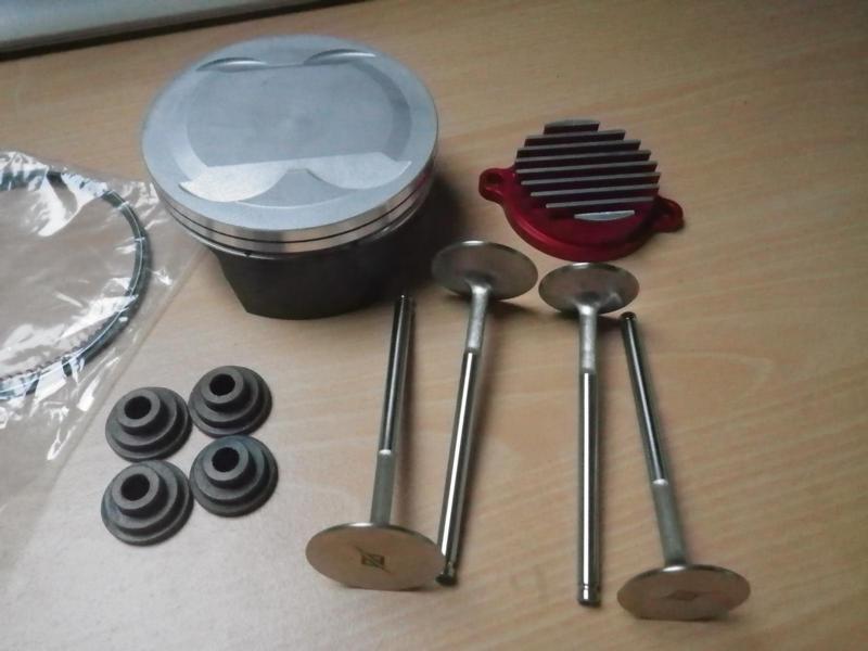

Hallo Leute!
Damit's mal wieder ein Update gibt.
Motor liegt seit heute auf der Werkbank.
Ein Teil der Tuning Teile ist auch gekommen, siehe Foto.
4 Sportventile, 4 leichtere Ventilteller, HC Kolben und Ölfilterdeckel in rot mit Kühlrippen zwecks der Optik
ECU geflasht sieht gleich aus und Sportluftfiltereinsatz in schwarz ist nicht besoders spektakulär
Nockenwelle dauert noch 4 Wochen bis sie kommt.
Am Wochenende kommt noch der Kopf runter, der wird dann zu Flow Pro geschickt zum Bearbeiten
Danke an Herrn Hasenbein für den Tipp. Fotos gibts natürlich sobald es was neues gibt.

Die Ventilteller sind auch mal rausgeschmissenes Geld...außer du gehst noch an die ECU....

Re: Zylinderkopftuning
ECU ist geflasht mit zur Nockenwelle passendem Profil und Drehzahlbegrenzer auf 8700 erhöht.
Was solls man lebt nur einmal, ich habe ne Freude dran wenn ich's drin hab

Kleiner Tipp am Rande:
Die Verdichtung ist nach verbau des HC Kolbens eh schon grenzwertig.
Falls die Firma die Deinen Kopf bearbeitet vor hat,abschließend diesen zu planen,dann besser nur und wenn überhaupt 5/100 bis 1/10mm.
Ich war damals so klug,den Kopf gleich um 2,5/10mm,sowie die Zylinderdichtfläche um 2,5/10mm zu planen.
Also im gesamten 5/10mm.
Da bin ich aber noch von einer 12er Verdichtung ausgegangen....
Das Resultat war,das mir aufgrund der extremen Verdichtung zwei Kopfdichtungen kurz nacheinander raus geflogen sind.
Ratlosigkeit machte sich breit.....
Ich habe mir dann,um das abgenommene Material wieder zu korrigieren,eine 2,0mm starke Alu-Dichtung Lasern lassen.
(Serienkopfdichtung ist 1,4mm stark/+ 0,6mm Aufmaß für das zuvor abgefräste Material an Kopf und Zylinder)
Jetzt ist alles wieder im Lot.
Nicht das Dich das gleiche erwartet.
Und nicht vergessen die KW neu zu lagern,so wie das Pleul zu erneuern!
Sonst hält die Geschichte nicht mal halb so lang wie erwartet und endet mit einem wenn es dumm läuft lauten Knall.....
Alex

Danke für den Tipp, nein planen ist nicht geplant. Motor hat erst 3500km runter also spar ich mir die neue Welle

Wer stellt die Ventile her und sind die größer als Serie?
- Relaunch2010
- Beiträge: 451
- Registriert: 30.04.10 - 20:13
- Motorrad: SM610IE 09
Die Ventile sind von HTM Racing in Italien.
Glaube Sie sind nicht größer, aber strömungsgünstig bearbeitet.
Muss erst gucken wenn der Kopf abgebaut ist.
