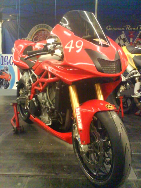

@Roumoro
schöne Aluplatte machen lassen :Top: ? Dieter Rechtenbach?
btw
was wird das wohl werden?
Viele Grüße, Claus.

Motorrad: N 900 R
Re: Husky 900 R "Superlight"
Beitrag von tgessner »
ClausB hat geschrieben:was wird das wohl werden?
Hm. Corsaro Club-Racer? Auf jeden Fall hast Du da eine gute Basis und auch schon ein paar leckere Zutaten verbaut.
Wrench on! Wir wollen Resultate sehen!
@Roumoro
btw
Hallo ClausB!
Gei..s BÖMBCHEN wird das werden, gönne DIR von Herzen DIESEN KRACHER. :heba: :heba: :heba:
Seitenständer-Aluplatte von Rechtenbach..... effizient, ja! :Top:
Doch dann wärs nicht meins..... 8-)
Grüße & Ciao
Roumoro

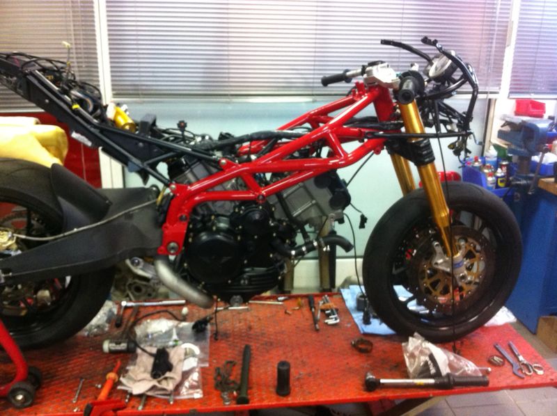

ClausB hat geschrieben:@Johann
dauert noch ein wenig, aber wenn es einigermaßen aussieht wird es gezeigt :D
So vielleicht.. ;-) mit oder ohne Strassenzulassung ?
