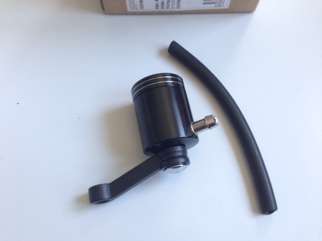

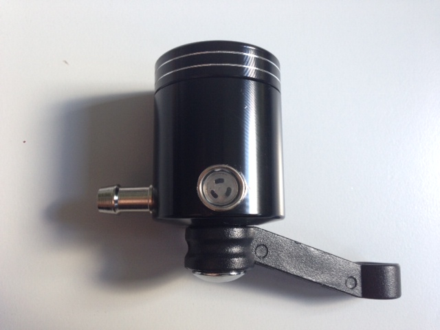

...Behälter kam heute an.
Macht vom ersten Blick her einen guten Eindruck. Die Verarbeitung ist nicht 100% perfekt, aber gemessen am Preis mehr als in Ordnung! Kommt dann an die Nuda ran wenn die Gabelholme von der Überarbeitung zurück sind.

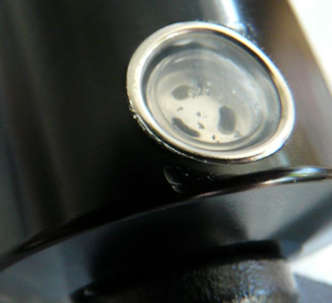

Was heißt "Nicht 100% perfekt" ?
Beiträge: 4247
Re: Bremsflüssigkeitsbehälter
...das die Nachfrage von Dir kommt war ja klar...;-)
Mach dann noch ein Bild...
Edit:
Hier das Detailfoto für die Rosinchen... :mrgreen:
(sieht man mit etwas Abstand so gut wie gar nicht)
Edit 2:
Und noch ein zweites Bild mit ca. 10 cm Abstand aufgenommen. Da sieht man das schon so gut wie gar nicht mehr.
China Behälter 10cm Abstand.JPG (86.86 KiB) 9832 mal betrachtet

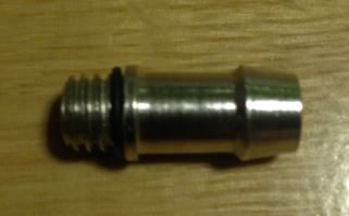

Hätte da mal eine Frage, kann mir jemand sagen, wo ich einen abgewinkelten Schlauchnippel herbekomme? Der Nippel am China-Töpfchen passt bedingt durch die recht kurze Halterung nicht so wirklich und wenn ich nun einen um 90 Grad abgwinkelten Nippel hätte, dann würde das ganz gut zu montieren sein. Der Nippel hat ein metrisches M8 Gewinde.
Falls jemand ein paar Tipps hat wäre ich dankbar.

Gewinde und 90°-Nippel ...das wird nix werden.
Wenn es so einen geben sollte, wird der nach dem Anziehen in irgend eine Richtung stehen, aber nicht in die, die Du gerne hättest.
