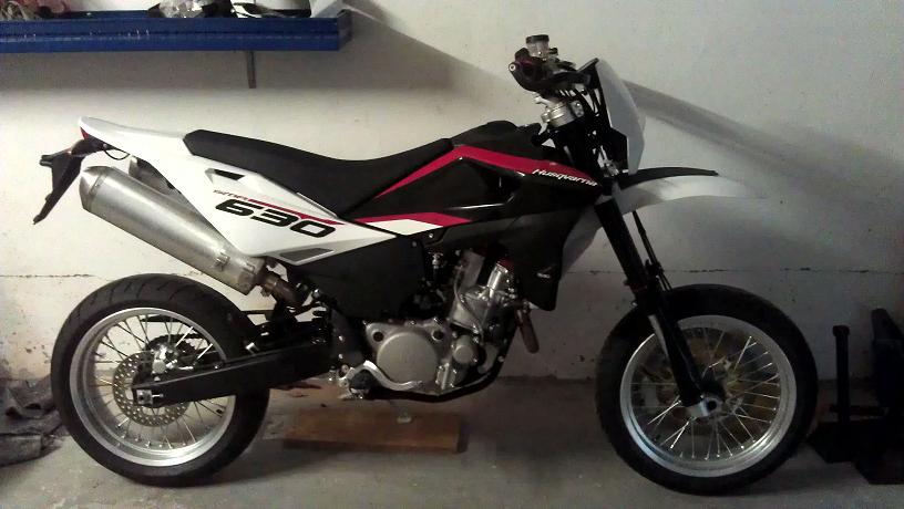

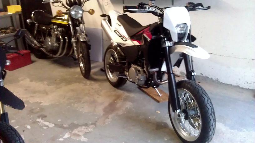

rob12345
Beiträge: 37
Registriert: 19.08.13 - 16:51
Motorrad: SMS 630
Re: SMS 630 Umbau
Beitrag von rob12345 »
Danke :)
Ja Dekor lasse ich so da es mir recht gut gefällt ! Das einzige was ich noch an der Optik mache sind paar rote Husky Schriftzüge raufkleben und da mein Antriebsatz sowiso schon im Arsch ist gleich rote Kette und Kranz ! Und natürlich Handguards.. :D
eine Frage : wie habt ihr eure 630er Übersetzt? original oder geändert?

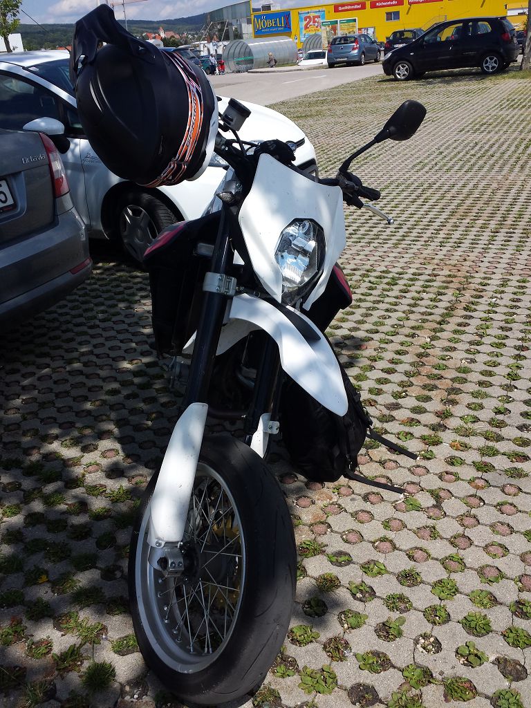

Leffel
Beiträge: 158
Registriert: 15.06.13 - 14:30
Motorrad: SMS630, WRE125
Re: AW: SMS 630 Umbau
Beitrag von Leffel »
Mach mal Bilder.?.?
