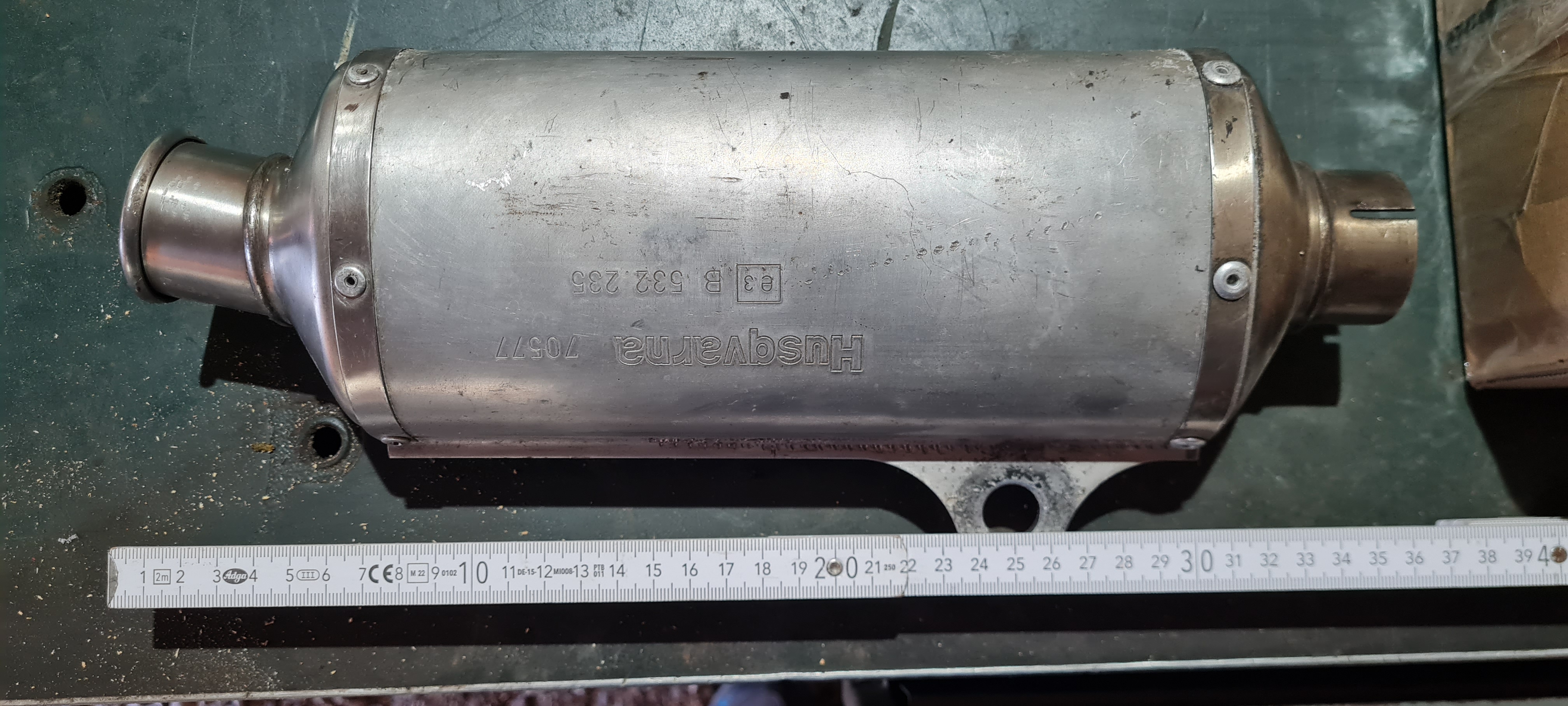

Servas.
Ich hab mal eine frage zu der Sm610s dual mit einem endtopf. Hat jemand den Originalen dran und kann mir die Maße davon nennen? Habe bei Ebay grad einen geschossen aber der ist extrem kurz und ohne db eater. Ich bin mir nicht sicher ob der da original dran gehört,obwohl der Verkäufer dies bestätigt
Merci falls mir jemand helfen kann
Re: 570/610/510/511/630 Auspuff Sammelfred
Verfasst: 27.04.24 - 14:48
von Dual-Sport
Eine SM610S bzw. TE610E bis 2004 hat serienmässig zwei Auspufftöpfe.
Das Nachfolgemodell hatte nur einen Schalldämpfer.
Zeig doch mal ein Foto von deinem umgemodelten Auspuff, wie gesagt, da gehören 2Töpfe dran, und ein Foto vom neuen Auspuff.

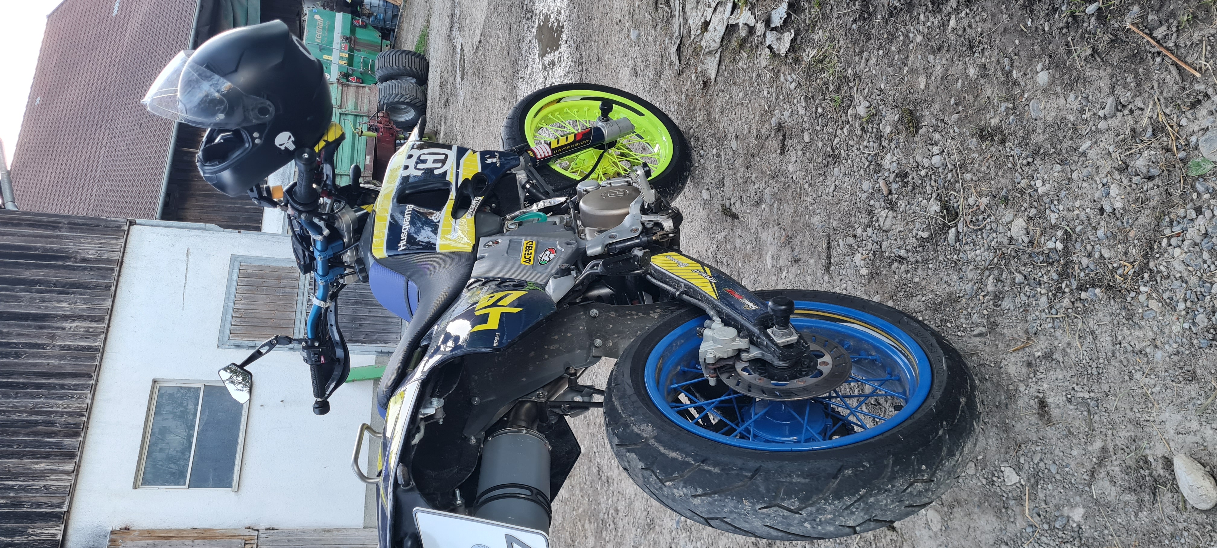

Verfasst: 27.04.24 - 20:18
von Willi7188
Hier ein Bild von Meiner Mit dem einen Topf, die hatte wohl schon immer nur einen weil sie angeblich original ist.
Verfasst: 27.04.24 - 22:16
von Dual-Sport
Nein, die gab es ausschliesslich nur mit 2 Pötten.
Verfasst: 28.04.24 - 20:06
von Willi7188
Hier steht nichts drin. Deswegen wundert es mich, der vorbesitzer hatte den esd von der 701 dran, damit war ich auch beim TÜV ohne Probleme. Nur ist der optisch und akustisch eine Katastrophe.
Verfasst: 28.04.24 - 20:51
von Dual-Sport
Ah, ok, das ist ja gut, dass bei dir zum Auspuff nichts eingetragen ist.
Jetzt sehe ich auch das Foto vom kurzen Schalldämpfer, das ist ein umgebauter, d.h. gekürzter Topf vom Dino (TE ohne E-Start).
In dieser Form gab es den mal beim Crossmodell TC., da dann natürlich ohne E-Nummer.
Ist wahrscheinlich brachial laut, oder?
